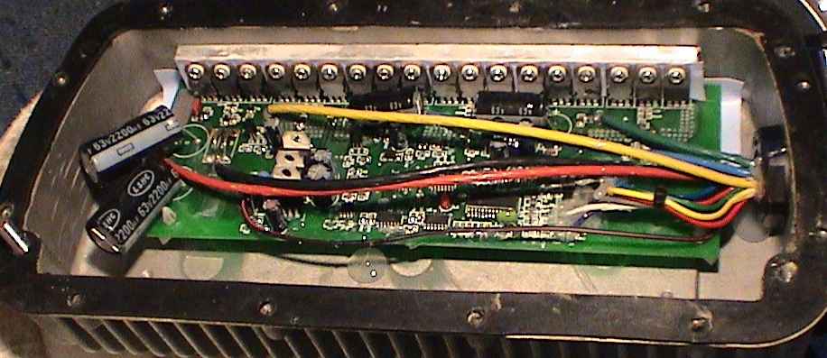

Je nach eingebautem Controller und mit passenden Akkus lässt sich das Anfahrmoment sehr leicht steigern: Beim SC-25 wird der Strom für's Anfahren über den Spannungsabfall an einem Shunt-Widerstand gesteuert.sasch hat geschrieben:Mein Ziel ist ja gerade das schwache Anfahrmoment vom aktuell verbautem China-Controller weg zu bekommen.
Beim SC-25 sind das einfach zwei "dicke Drähte", siehe links auf dem Bild rechts neben den dicken Kondensatoren:
Wenn man den Shunt-Widerstand verringert, z.B. durch einen parallel gelöteten Nagel, erhöht das den Strom, den der Controller liefert.
Das ganze sollte man natürlich keinesfalls mit Bleiklötzen machen, aber LiFePos schaffen locker den höheren Strom.
Natürlich ist der Tipp komplett ohne Gewähr und die Garantie ist mit Sicherheit auch weg. Und man sollte das auch nur dann angehen, wenn man auch den Strom messen kann, den man anschließend hat (z.B. per eingebautem Strommesser). Schließlich sollte man sich noch vergewissern, dass der Controller den Strom auch liefern kann und nicht spätere Bauteile durchbrennen oder der Controller ein Temperaturproblem bekommt. Da man den Strom aber ja nur kurz für's Anfahren erhöht, sollte es theoretisch kein Problem sein. Wer aber dauernd steile Straßen hochkriecht, sollte sich diesbzgl. schon Gedanken machen.
(Ursprünglich kommt der Tipp hierher http://visforvoltage.org/forum-topic/mo ... omment-745 für eine Beschreibung für den E-Max)

Das Risiko ist aber groß, dass ich bei den Versuchen den Controller abheize (so wie es ja auch einen Kollegen im Forum aus dem Link gegangen ist). Dann kann ich mir gleich einen Kelly mit entsprechender Leistung kaufen. Noch dazu sind die Bauteile von meinem Controller sicher nicht für den Dauerbetrieb mit erhöhter Leistung ausgelegt.
Wenn nur der damit fährt der den Eingriff gemacht hat ist das eventuell kein Problem, mann muss halt mit dem Gasgriff etwas sachte umgehen, wenn aber auch mein Sohn damit fährt, und das ist in ein paar Monaten der Fall, dann heizt er mir das Ding sicher ab.
