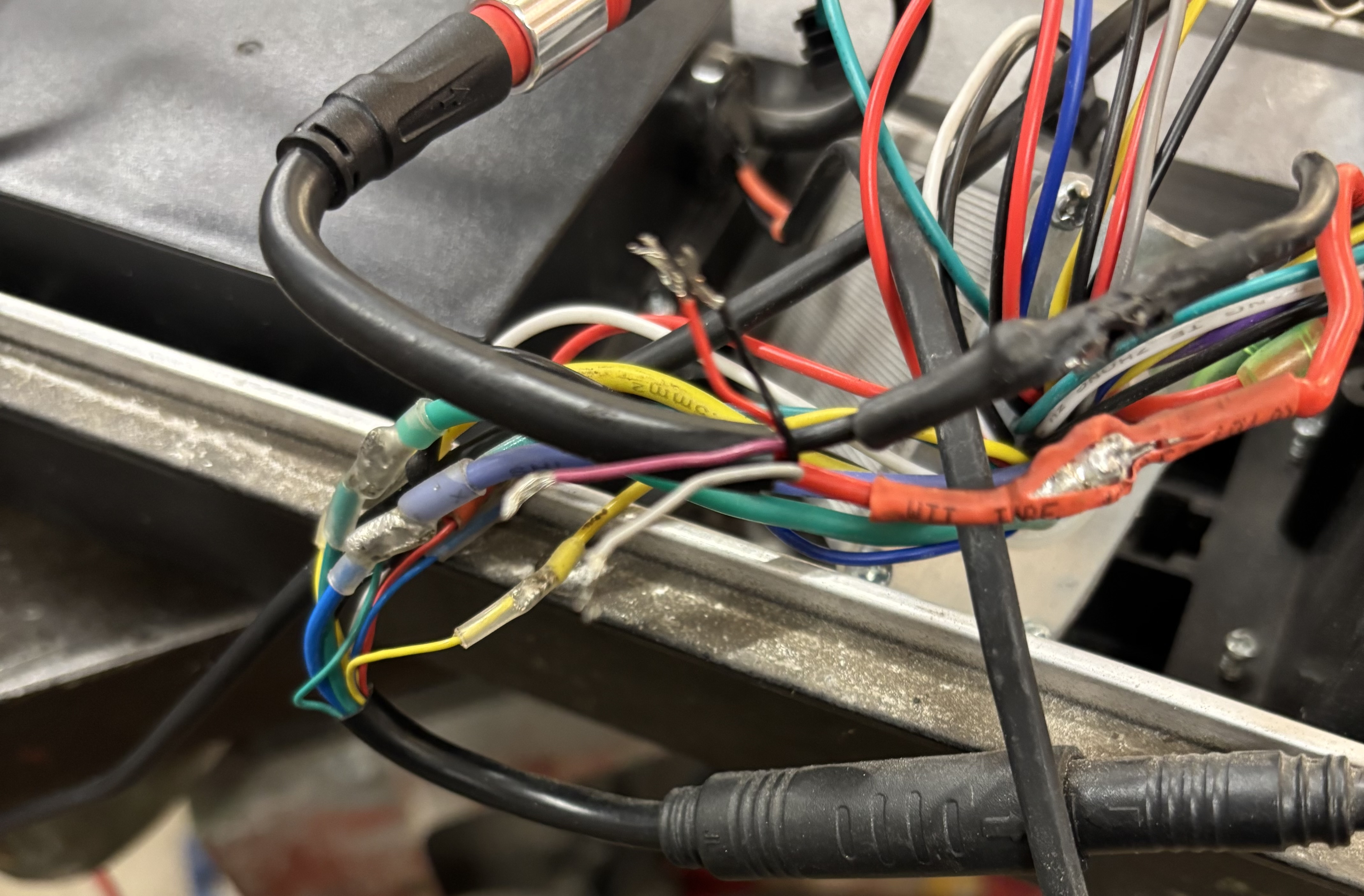

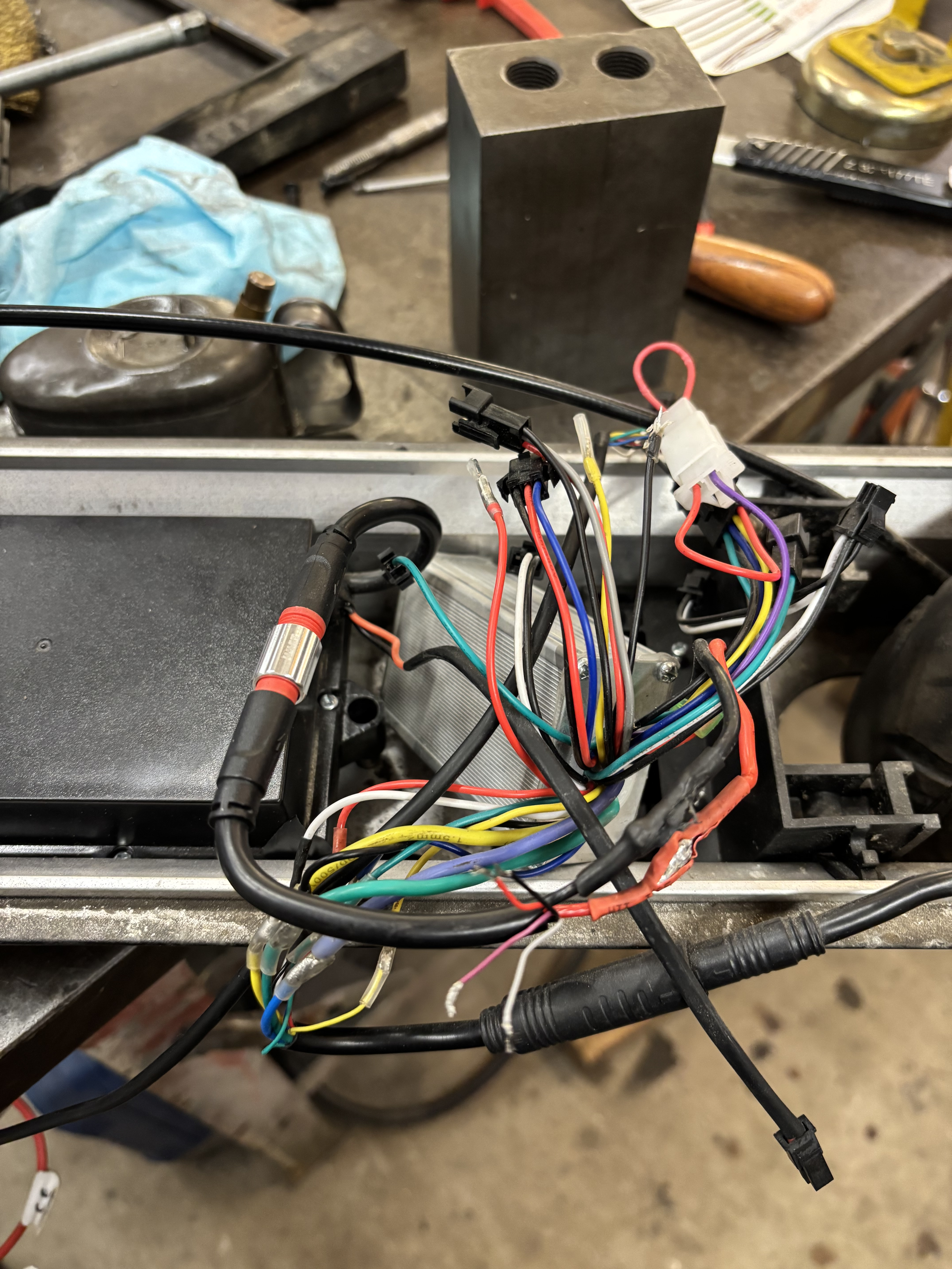

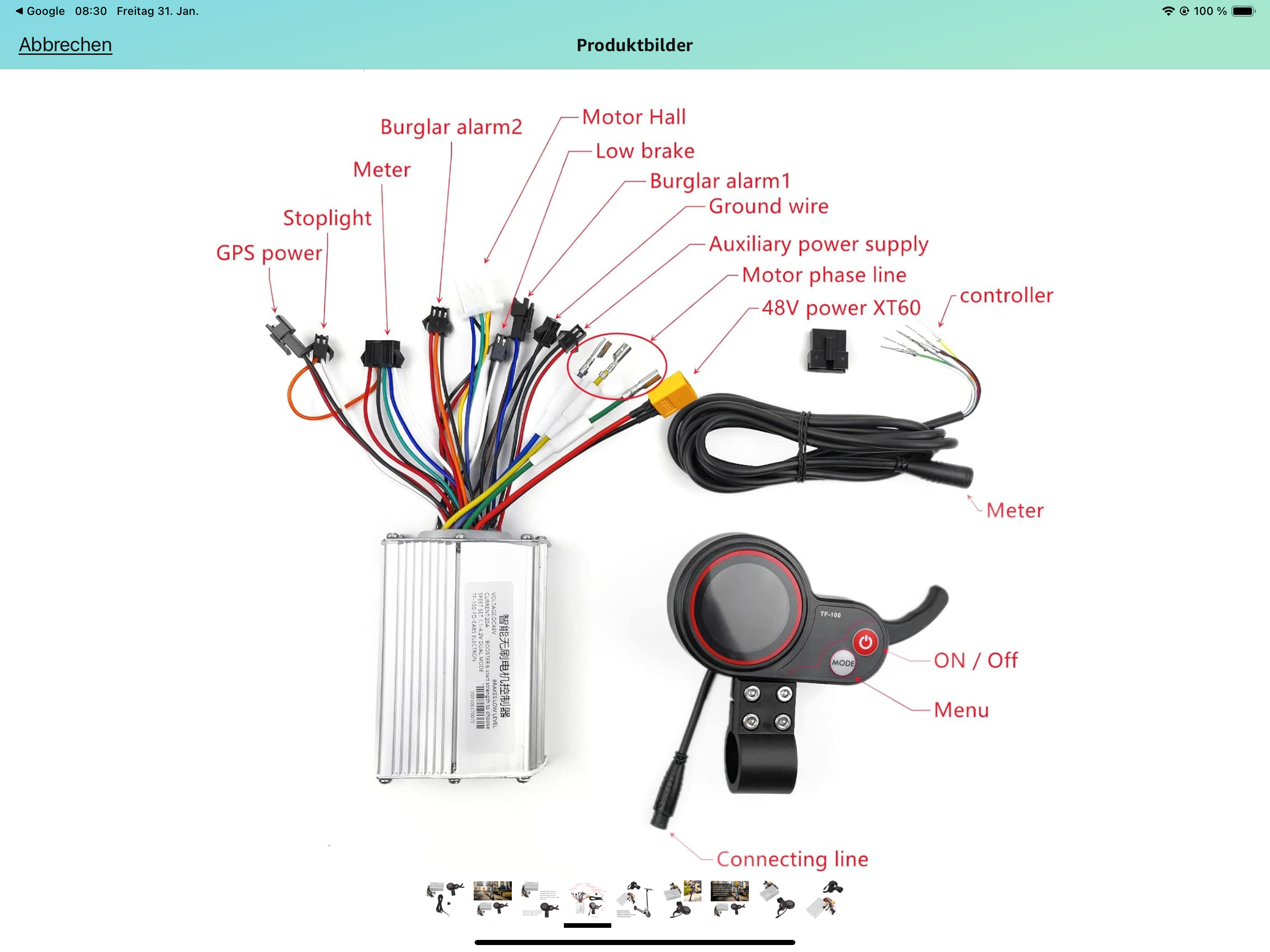

Danke für deine schnelle Antwort
Der Controller ist ein Komplettset
Siehe Foto
Minus ist klar
Plus volle Spannung oder 5V?
Wo kommen die Displaykabel ran?
Danke
LG Ralf
Siehe Foto
Minus ist klar
Danke
LG Ralf

Es klingt, als ob dein neuer Controller ohne die Kommunikationskabel (CHA, RX, TX) nicht richtig mit der Batterie kommuniziert. Viele E-Scooter-Batterien haben ein BMS (Battery Management System), das den Stromfluss steuert und eine Abschaltung verhindern soll.
Du solltest prüfen, ob der Original-Controller eine serielle Kommunikation mit der Batterie hatte – möglicherweise erwartet das BMS ein Signal über RX/TX, um die Stromfreigabe aufrechtzuerhalten. Wenn die Spannung nach der Abschaltung langsam auf 0V fällt, könnte das ein Hinweis darauf sein, dass das BMS die Batterie deaktiviert.
