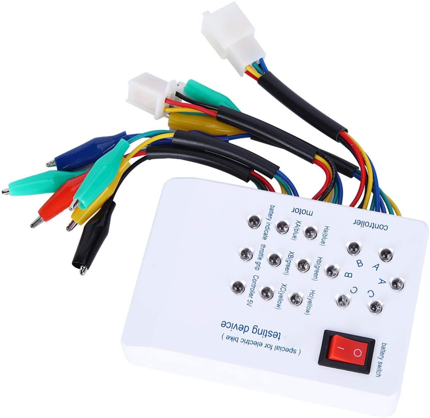

1. So wie Du schon den Hallgriff getestet hast: Aus 5 Volt zwischen schwarz und rot kommen Spannungspulse in dem Spannungsbereich aus den Leitungen blau, grün, gelb wenn am Rad gedreht wird (Ja Magnet-Paar ein Puls).
2. mit einem EBike-Motortester, der dann die 5-Volt liefert und die Pulse per LED anzeigt:
https://www.amazon.de/Miskall-Brushless ... d_source=1
Das Gerät ist direkt aus China billiger und dort gibt es auch den Kabeladapter von normaler Steckverbindung auf die wasserdichte Kupplung, die der UNU offebar auch hat:
https://de.aliexpress.com/item/10050082 ... ry_from%3A
https://de.aliexpress.com/item/10050068 ... ry_from%3A
