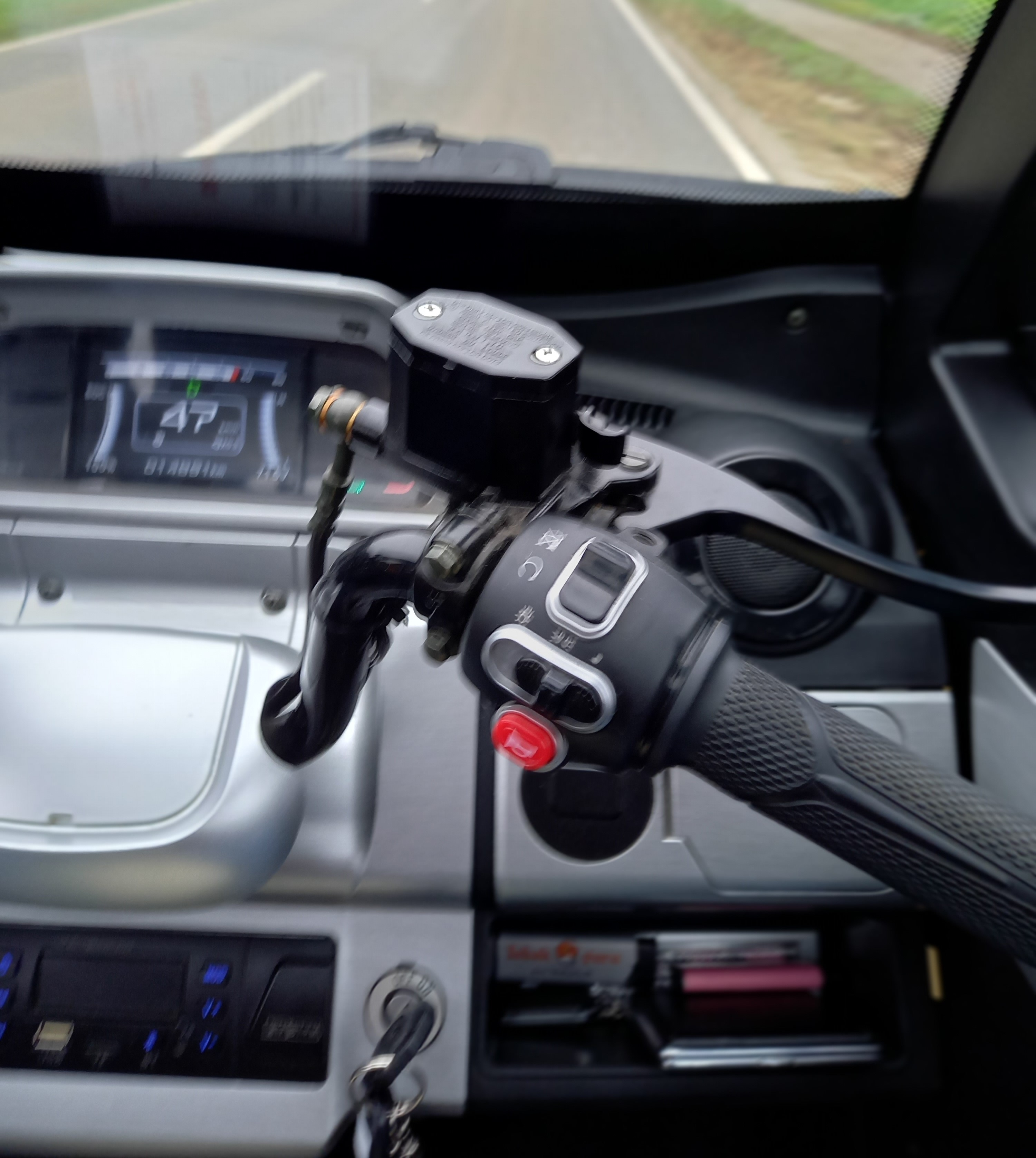

ich bin der Richard und habe eine E-Lisa (2 Jahre alt, Garantie vorbei) mit 45 km/h, 3000 Watt-Motor, LI-ION-Batterie und einen Controller Votol EM150 3 KW. Habe aus Verzweiflung alle Verkleidungsteile abgebaut und mir die technischen Daten der Geräte selbst rausgeschrieben.
Der Wagen lief noch nie schneller als 35 km/h und unterbricht gerne.
Nach dem letzten Kundendienst wollte ich den Wagen wieder auftanken, dabei hat es das Ladegerät zerschossen. Das neue hat soviel gekostet, dass ich mir im Internet 4 Stück hätte kaufen können.
Nun komme ich noch auf 27 km/h, dann wird der Wagen unruhig und laut, fängt zum Krachen an, wird ruppig und danach gibt er selbstständig Gas (ohne Gashebel!) und beschleunigt unkontrolliert (siehe Bild). Zudem greifen die Bremsen abrupt, so dass es mich fast aus dem Sitz hebt.
Die Werkstatt hatte mitgeteilt, dass sie 6 Std. rumgebastelt hätten, aber es nicht lösen konnten. Ich bräuchte einen neuen Controller. Bis dahin müsse ich so weiterfahren. Da habe ich kein Vertrauen mehr, ist ja fast lebensgefährlich, brauche aber den Wagen, hab keine Alternative.
