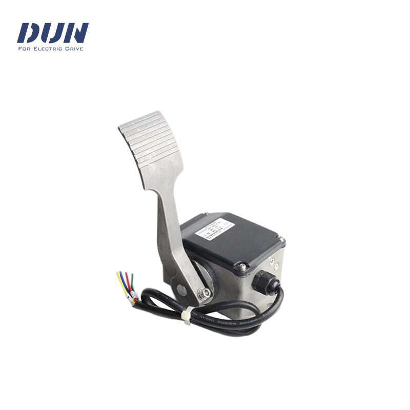

Dir geht es offenbar um die Gas-Betätigung des Elektrofahrzeugs. Das englische Wort "throttle" dafür, solltest Du aber nicht mit "Trottel" :oops: übersetzen, was wiederum das deutsche Wort für Jemanden ist, den ein Engländer "fool" o(de)r "idiot" nennen würde.
Zur Gas-Betätigung als Gas-Pedal:
Der VOTOL erwartet da einen Hall-Sensor für 5 Volt. Im Elektroroller wäre das ein Hall-Gasgriff (rechte Hand) und im 4-Rad-Fahrzeug wird ein Hall-Gas-Pedal (Fuss-Pedal für rechten Fuss) verwendet:
https://de.aliexpress.com/item/10050018 ... pt=glo2deu
Versorgungsspannung vom VOTOL zum Pedal sind 5,5 Volt (rotes zu schwarzes Kabel) und der Regelbereich des Signals sollte 0,8 Volt (Beginn) bis 4,2 Volt (Ende = Vollgas) sein (zurück vom Pedal an den Motor-Controller-throttle-Stecker).
Dein Widerstandsregler (PB06) funktioniert da eher nicht.
Auf page 1 sind die Einstellungen "throttle voltage set"
Beim Einschalten des Controllers muss " low protect" überschritten werden (V signal idle > V low protect)
Der Wert " start voltage" ist der Beginn des Regelbereiches: (V start > V signal idle)
Der Wert " the end of the" ist das Ende des Regelbereiches: (V signal full > V end of the)
Die maximale Spannung " high" darf niemals überschritten werden (V high > V signal full).
Wenn das nicht passt kommt der "Hall Fault".

Ich habe mir etwas günstigeres ein Gas Pedal gefunden mit 0-5V Ausgang.
https://forandor.de/bedienelemente/172- ... -poti.html
Ich werde es bestellen.
Danke für Tipp
