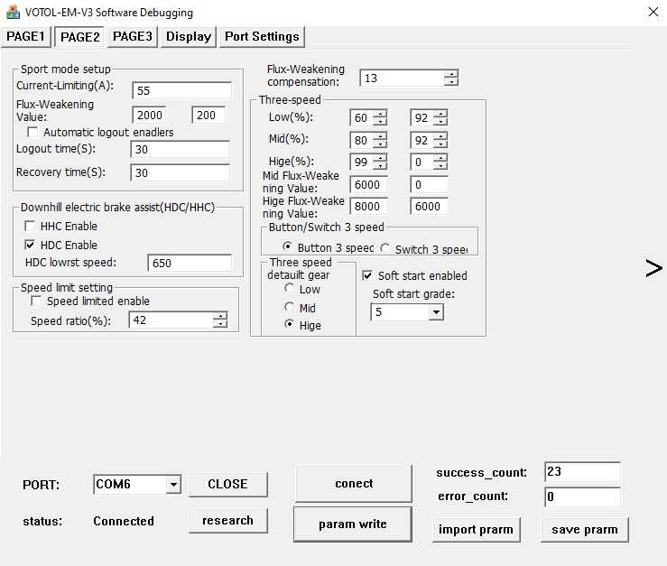

Re: Speed Limit Votol EM50SP oder EM100SP
Hallo Sirtw,
meine Konfig funktioniert einwandfrei:

- Beiträge: 6944
Hallo Sirtw,
die Aussage von wushan klingt merkwürdig, falls er tatsächlich einen 1-2-3 Schiebeschalter (funktionsfähig) angeschlossen hätte.
Dazu müsste (aus meiner Sicht) "Switch 3-Speed" angeklickt sein.
Und (zusätzlich) zur Aktivierung in den Port Stettings "6:high speed switch" und "2: low speed switch" im richtigen Port eingestellt werden (im EM150S ist das PD0 Funktion 6 und PD1 Funktion 2)
Wird dagegen der Button-Modus ausgewählt (Button 3-Speed), wie in den Einstellungen bei wushan, kann die Gangwahl offenbar über einen Taster (also nicht den Schieber) erfolgen.
Hier hat wushan die Stellung Hige als default gear ausgewählt. Beim Einschalten startet dann der Controller in Fahrstufe 3.
Mit Taster geht es dann Treppe runter und Treppe wieder hoch. Auf den Port Settings muss da allerdings an der richtigen Stelle Funktion 7: egear_butten eingestellt sein (entweder der Port des low-Kabels oder der den high-Kabels).
Das wird noch nicht so sein, wenn keine Reaktion erfolgt
Bei Schiebe-Schalter-Betrieb:
Ausgewählt würde dann mid für die Mittelstellung des Schiebeschalters, der bei 1 das low-Kabel auf Minus kontaktiert und bei 3 das high-Kabel auf Minus.
Die Prozentwerte der linken Spalte (hier 60%, 80% und 99%) sind dann in Stellungen 1-2-3 aktiviert.
