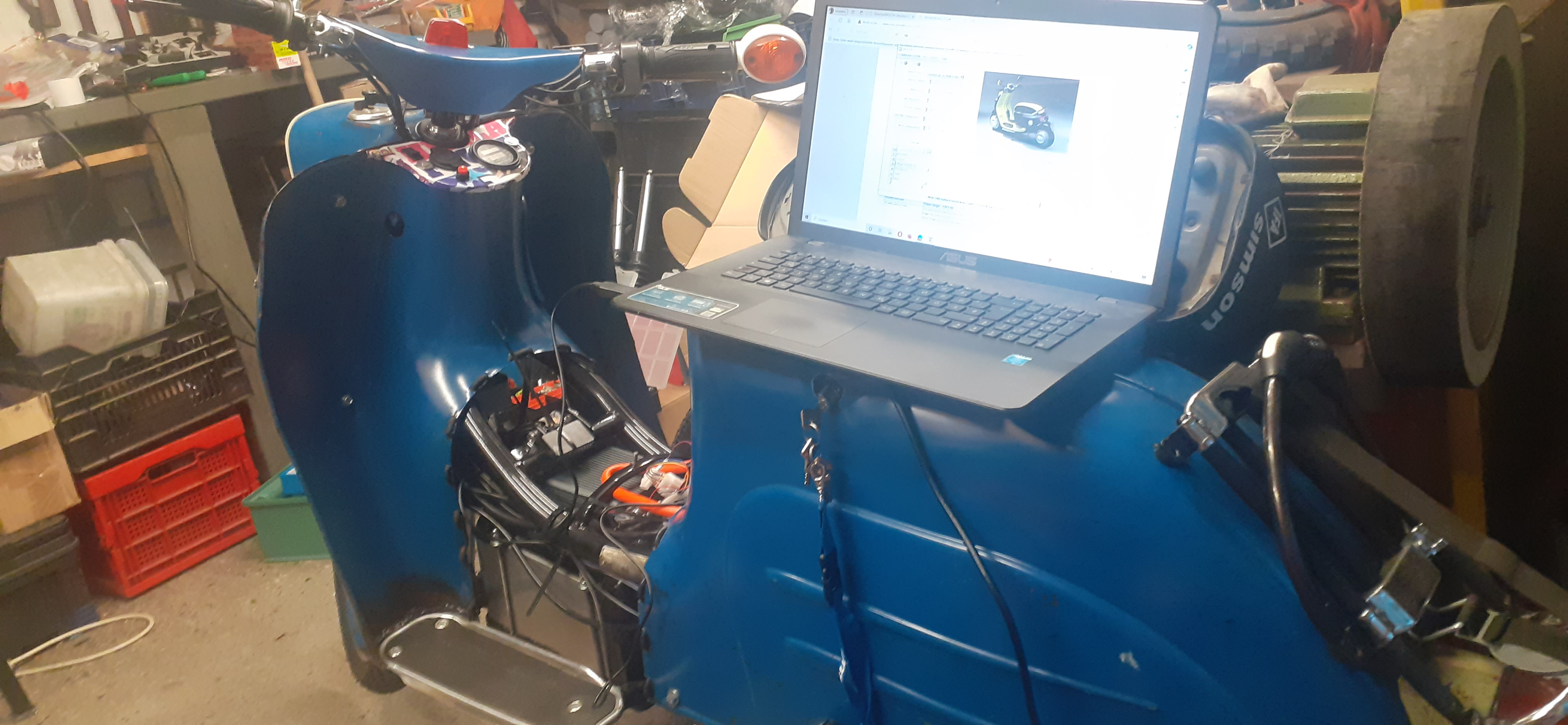

Vielen Dank für die bisherigen Rückmeldungen. Jetzt sehe ich Einiges klarer.
Ich habe gerade noch ein bisschen probiert. Das Hauptproblem meiner Einstellung war meine Fehlinterpretation des Stromstärkewerts bei halber Gasdrehgriffstellung. Dort hatte ich 30A angegeben, da ich dachte, dieser Wert bezöge sich auf den maximalen Batteriestrom, tut er ja aber gar nicht sondern auf "max phase current".
In der aktuellen Einstellung zieht die Schwalbe sehr gut weg, zieht beim Durchbeschleunigen etwa 55A (übers JK BMS Display sichtbar) und überlastet damit auch nicht die Leitungen.
Die Schwalbe soll alltags- und langstreckentauglich sein, deshalb will ich da auch gar nicht übertreiben.
Eine Frage noch: Gibt es eine Möglichkeit, die Motortemperatur per kleinem Display abzugreifen? Klar, man sieht sie in der App aber ich würde sie gern dauerhaft sehen, zumindest in der Gewöhnungsphase.
Hier auch mal ein Bild. Alles eingetragen...
