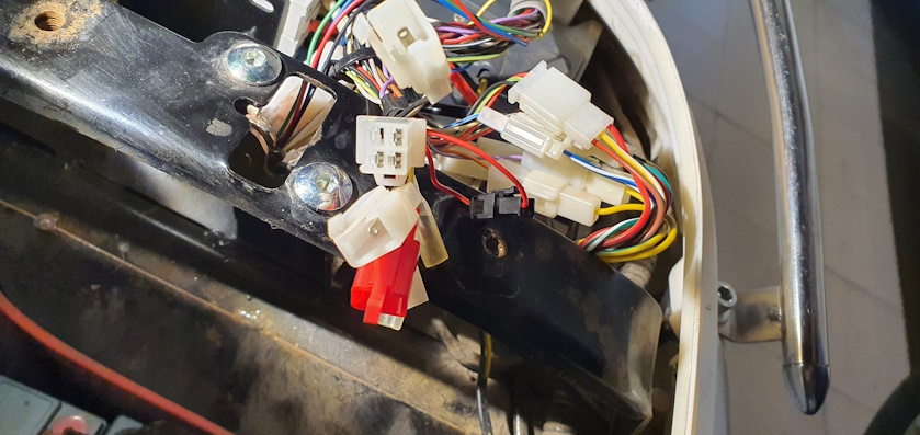

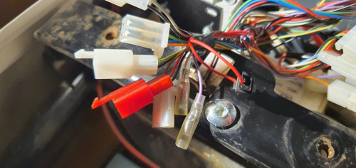

Hallo wie kann man den Roller Luxxon E-3000 von 25 auf 45 Umstellen der Controller ist ZWK0720035-B
Gelöst :Die Schleife weg ist 25 Schleife umstecken =45 sollten aber 3 Gänge sein bei mir war der Gangschaler beim Gasgriff nicht angeschlossen [/img]

Man braucht wenn denn nur den Controller, also das große Teil, aber ich denke es gibt immer noch die Chance 2 einpolige Stecker zu trennen oder zu verbinden. Wie sieht denn der Kabelbaum kurz vor dem Controller aus?

Re: ZWK0720035-B umstellen 25.auf45
Die Sind Leer
