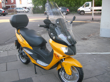

Heute Nachmittag war wunderschönes Wetter: Sonne, Temperatur exakt 20 Grad, windstill. Ideal, um mit dem E-Roller ein bisschen shoppen zu fahren. Der Roller lief ganz normal, an einer Kreuzung musste ich verkehrsbedingt anhalten, dann wollte ich weiterfahren, gab Gas – und nichts geschah.
Schnell unter den kritischen Blicken der anderen Verkehrteilnehmer das Rollerchen von der Straße auf den Gehsteig geschoben und herumprobiert – nein, es lag nicht an den Bremslichtschaltern, auch nicht am Seitenständerschalter.
Immerhin bewirkte mehrmaliges Drehen am Gasgriff, dass der Motor ein bisschen zuckte. Dann drehte ich das Hinterrad mit der Hand, gab zugleich Gas – und er lief wieder. Ohne Hilfe aber setzte er sich nicht mehr in Bewegung. Also wieder auf den Roller gesetzt, mit den Füßen angeschoben, sodaß er rollte, Gas gegeben, und er lief wieder. Jedoch mit stärkerem Brummgeräusch und Vibrationen als üblich, und mit schwächerer Leistung.
Ich vermutete einen eher harmlosen Defekt, wie eine gelockerte Hallsensorleitung, und wollte vorsichtig auf diese Weise die restlichen 3 Kilometer nach Hause fahren, um dort der Sache auf den Grund zu gehen. Nach weiteren 2 Kilometern aber ging plötzlich gar nichts mehr: Trotz Anschieben kam der Motor nicht mehr in Gang.
Im Gegenteil, und jetzt wird’s ernst: Er ließ sich nur mehr sehr schwer schieben (den restlichen Kilometer), und ließ dabei ein ungewöhnlich deutliches Brummen/Knurren aus dem Motor hören.
Dazu muß ich sagen, dass das Hinterrad immer schon stark eierte und bei höheren Geschwindigkeiten vibrierte. Das kam beim SCP 3540, also dem älteren Modell, häufig vor. Deshalb wäre ich fast nicht durch den TÜV gekommen (heißt bei uns in Ösiland „Pickerl“). Aber schließlich sagte der Prüfer, bei so einem netten, umweltfreundlichen Fahrzeug wolle er mal beide Augen zudrücken. Ich kann mir vorstellen, dass die Vibrationen zu einem Lockern zB der Hallsensoren geführt haben könnten.
Der Kilometerzähler zeigt erst 1.070 an. Wohl ein klarer Fall für Gewährleistung. Morgen werde ich eine Mail an Solar Mobil schreiben.
Frage an die Experten im Forum: Was kann da kaputt sein?

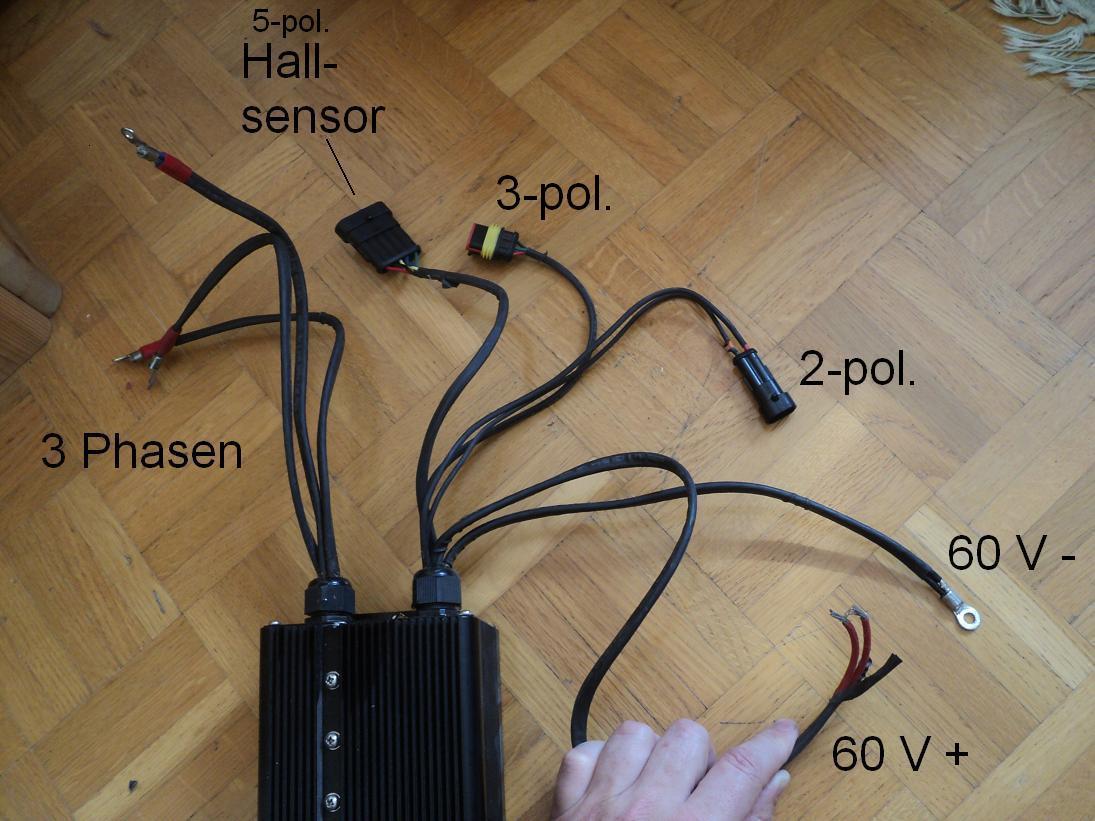

So sieht der ausgebaute alte Controller aus:
Was weiter geschah:
Am Montag hat die Solar Mobil meine Email gelesen, am nächsten Vormittag, also Dienstag Vormittag, hielt ich schon den neuen Controller in den Händen! Vorbildlich! Wie erwartet auf Gewährleistung. Und da war auch der Paketdienst ungewöhnlich schnell.
Voller Vorfreude den Controller eingebaut ... die Schraublöcher waren anders als beim alten Controller, musste ich erst ausfräsen, deutlich länglicher (Langlöcher) machen, damit sie deckungsgleich mit den an der Karosserie festgeschweißten Befestigungs-Muttern wurden ... und das Gehäuse des Controllers ist länger, hat zwischen den Originalschrauben nicht Platz – also neue Schrauben mit kleineren Köpfen gekauft ... endlich passte alles ...
dann alle Steckverbindungen angesteckt, Gas gegeben – NICHTS. Nicht einmal ein leichtes Zucken im Motor, gar nichts. Als wäre der Gasgriff tot. Licht und Hupe funktionierten immerhin, aber die haben ja nichts mit dem Controller zu tun.
Mit Solar Mobil hin und her gemailt – habe ich vielleicht einen Stecker falsch angesteckt? An den Kabelbäumen baumeln nämlich 2 funktionslose Stecker, von denen einer auch an einen Controllerstecker passen würde ... nein, die Stecker, von denen Solar Mobil schreibt, dass sie zusammen gehören, hatte ich eh richtig ...
Was kann da sein? Dann versucht, an den Steckern Spannungen zu messen, Widerstände, Durchgang ... dabei fiel mir auf: In dem Dreifachstecker drinnen, der laut Titanusmann zum Gasgriff führt, war der mittlere von den drei Kontakten kürzer als die 2 anderen. Abgebrochen? Nein, durch Schieben am dazugehörigen Kabel ließ er sich wieder nach vorne bewegen ... wieder zusammengesteckt, und siehe da:
Der Roller lief. Kurze Probefahrt: Höchstgeschwindigkeit 60-65 Km/h (GPS), also eher schlechter als mit dem alten Controller.
Laut Solar Mobil sollen die Controller von 3540 und 4040 gleich sein. Daß der 3540 um bis zu 10 Km/h langsamer läuft, liegt also nur am Motor.
