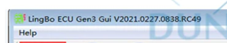

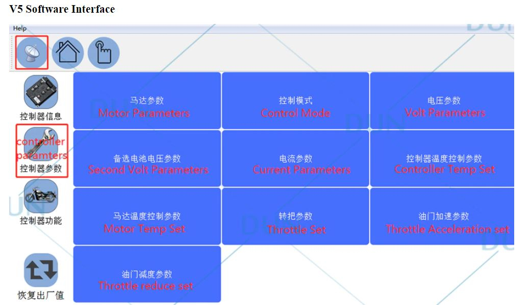

Diese V5 wird auf Ali Express mit folgenden Screenshots gezeigt, aber nicht mit ausgeliefert:
Da die V4 keine einstellbare Baudrate hat kann man die am PIN PIN 6 und PIN 7 Microcontroller anliegende Baudrate von 115k2 nicht auf die fix eingestellte 9k6 von der V4- adaptieren.
Wer weiss wo man die V5 "LingBo ECU Gen3 Gui V2021" herunterladen kann und ob sie eine einstellbare Baudrate hat??? Vielen Dank Tobias

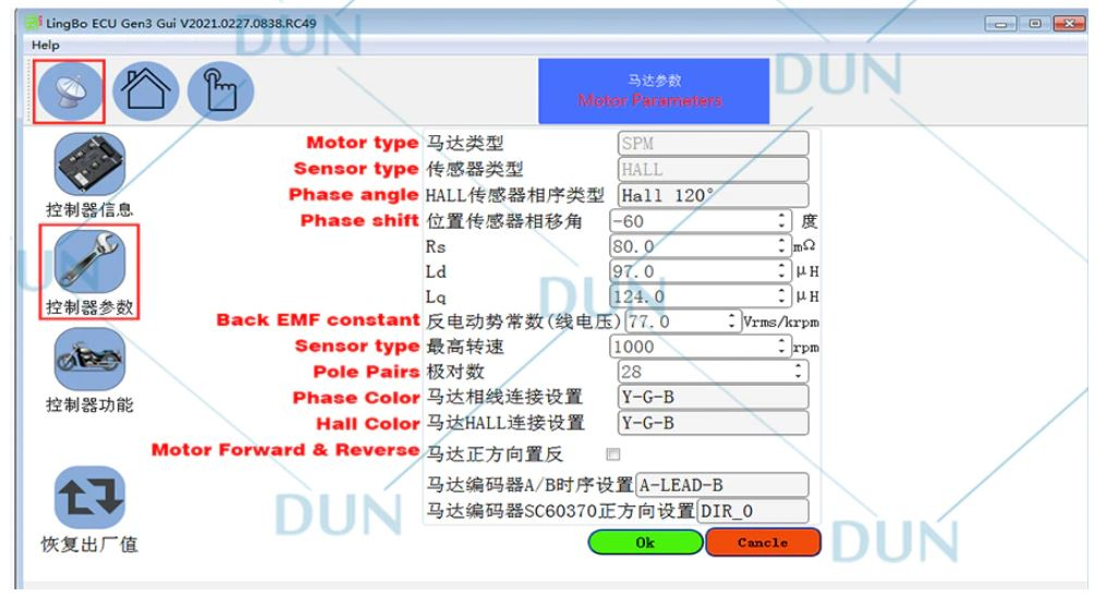

Seit einem Jahr verwendet Lingbo MC (Motorcontroller) eine nagelneue Software. Es reicht nicht mehr aus, die Polpaarzahl sowie den Hall Shift (Offset) zu kennen, sondern man sollte auch Rs den ohmschen Widerstand des Motors und Ld die Längsinduktivität sowie Lq die Querinduktivität kennen.

leider kann ich für den 10" 2000W Motor von QS kein Datenblatt finden, auf dem Rs, Ld und Lq zu finden ist
Vielleicht kannst Du helfen?

Hallo Peter51,Peter51 hat geschrieben: ↑Fr 18. Feb 2022, 09:53Seit einem Jahr verwendet Lingbo MC (Motorcontroller) eine nagelneue Software. Es reicht nicht mehr aus, die Polpaarzahl sowie den Hall Shift (Offset) zu kennen, sondern man sollte auch Rs den ohmschen Widerstand des Motors und Ld die Längsinduktivität sowie Lq die Querinduktivität kennen.
Kannst du helfen wie man diese Werte Rs ,Ld und Ld ermitteln kann? Messen? Polpaare hab ich per Hand bei meinem 3000W Bosch Hubmotor gezählt.
Mein Motor läuft eigentlich ganz gut mit Standard Werten, aber wenn man das richtig machen könnte will ich das auch.

Re: Programmiersoftware für Ling Bo Gen3 Controller V5 (nicht V4!)
