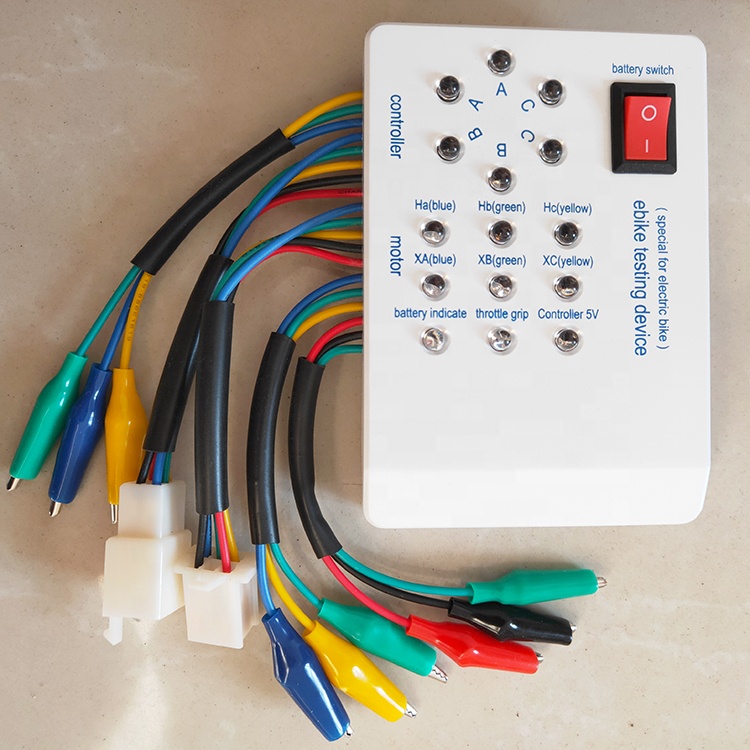

Hi@all
Hat jemand die Tester gekauft/ benutzt
VG Helge
VG Helge

Hihi, was ist denn das!??! No English instructions, muss man wohl chinesisch lernen.
So wie das aussieht, wird es in die Hall- und Phasenleitungen des Motors eingeschleift und zeigt über LEDs den Status der Leitungen an. Wie man da 60 und 120grad Phasewinkel erkennen soll, kann ich nicht sagen... vielleicht am Rythmus des Blinkens.
Sorry, wenn Du mich fragst, Plastikmüll aus China für 9€...
Wenn man am Controller was vernünftig messen will, braucht man ein Oszilloskop, gibts ja heute als USB Device auch recht günstig.

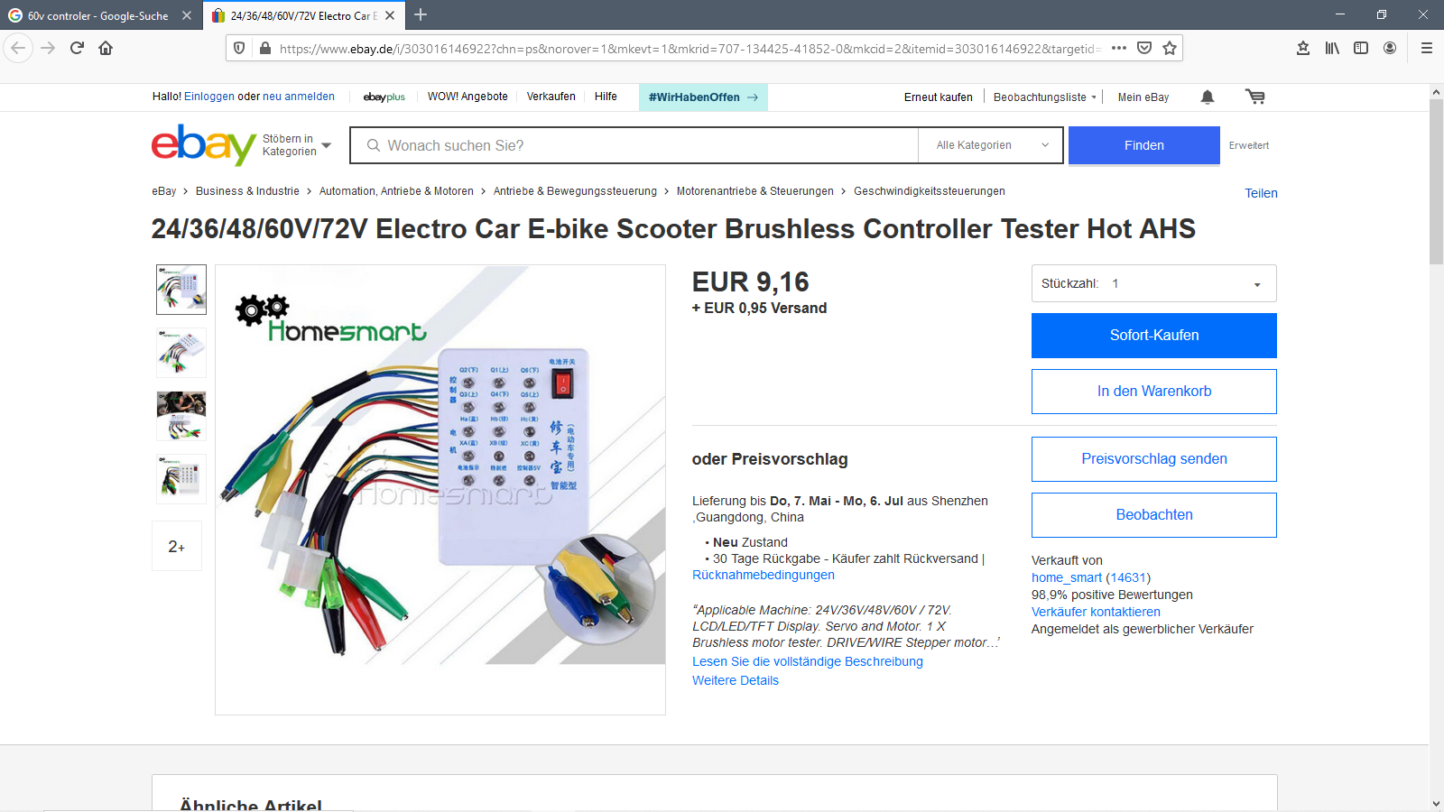

Schau mal, hier ist sogar ne englische Beschreibung bei
https://www.ebay.de/itm/293286647115
Ja, und wie vermutet, Hallwinkel erkennt man am Rythmus der Hall-Signale, na super...

diesen Controller-/Motor-Tester gibt es in verschiedenen Ausführungen und ich habe diese:
zu dem es auch eine englische Anleitung gab.
Das Ding ist ganz hilfreich, um zu überprüfen, ob alle für die Grundfunktionen erforderlichen Kabel korrekt kontaktiert sind.
Ich habe mir passende Adapterkabel auf meine Hall-Sensoranschlüsse konfektioniert.
Es gehen folgende Tests:
- Controller ohne Motor (Hallgriff am Controller) - bei dem das Gerät offenbar die Hallsensorrückmeldung des Motors simuliert.
- Motor ohne Controller (von Hand gedreht) - also eigentlich der Test der Hall-Sensoren des Motors und dessen Phasenwinkel über die LEDs
- Throttle/Gas-Griff-Test (alleine am Testgerät) - ob damit alles Ok ist.

Hallo, sowas Ähnliches habe ich auf Didis Tipp hin auch gekauft.
Es hat mir immerhin geholfen, einen komplett durchgebrannten Hallsensor im Bosch Nabenmotor aufzuspüren. Die Demontage des Motors hat den Defekt bestätigt. Den Fehler hätte ich sonst nie gefunden.
Außerdem scheint auch mein Controller was mitgekriegt zu haben. Lässt sich jedenfalls auch nicht richtig messen.
Aber der Throttle funktioniert:).
Die Stecker an meinem Gerät passten nur theoretisch auf die Stecker am A.T.U.-Roller. Die Kontakte sind aber viel dünner und taugen nix. Da muss man sich etwas mit Basteln behelfen...

Jetzt habe ich noch eine lustige Testfunktion gefunden.
Mein Seitenständer ist durch einen Drehschalter mit drei Kabeln (Plus, Minus, Signal) und einer grünen Leuchtdiode gesichert. Der alte Schalter war kaputt, der neue geht.
Ich konnte die Schalter mit der "Throttle"-Funktion am Tester prüfen. Vielleicht ist in dem Schalter auch ein Hallsensor drin?
