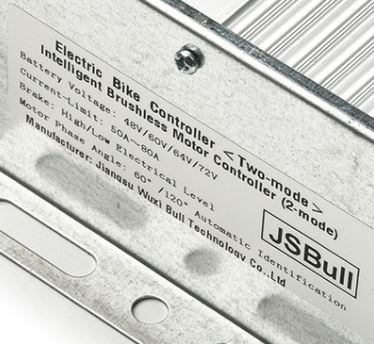

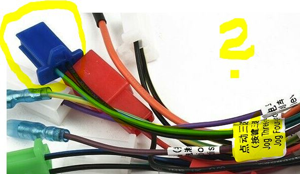

Hi zusammen, mein 2. E-Roller, ein JCADI, hat einen 2,1KW Bosch 10" Radnabenmotor mit 60° Phasenwinkel. Da ist die Controller Auswahl wohl begrenzt, besonders mit dem Hintergrund, dass das Hinterrad dann auch so ca. 615U/min Schaffen muss, um auf eben diese 45KM/h zu kommen. Da der YuyangKing Controller wohl die Feldschwächung nicht kann (Sinuswelle wohl ebenfalls nicht - ist aber wohl nicht Kriegsentscheidend- denke ich), wird es bei der Controller Auswahl nicht einfach ... Ich betreibe das ganze mit einem 60V Lithium Akku mit 32AH (Ladeschluss Spannung 17X4,2 = 71,4 Volt. Ich habe aktuell den Originalen zu schwachen und langsamen einfachen China Controller mit 800W gegen einen China Controller mit 3000W getauscht ==> Mächtig viel Drehmoment
Motor etwas lauter, viele sinnvolle und funktionierende Eingänge und Ausgänge angeschlossen, Tacho Ansteuerung funktioniert auch mit Zusatzfunktionen, wie z.B. Fehler Hallsignal - wenn man den abzieht, mit Selbstlern Eingang und automatischer Winkel Erkennung, läuft aber auf gerade Strecke nur 38KM/h laut GPS bei Tacho Anzeige von 55km/h --> aber 45km/h sollte er dann doch schnell sein dürfen! ... alles ermittelt im 3. Gang ... Da gibt es noch einen Eingang am Controller mit "Jog 3 Speed Gear / Jog 4 Speed Gear" deren Funktion ich nicht ermitteln konnte - ich füge zur Info mal 2 Bilder bei ... mag sein, dass er bei 11" oder 12" großen Rädern vlt. die Speed von 45km/h erreicht? ... Viele Grüße
- Beiträge: 6501
Re: YuyangKing APP for Iphone?
Wird der Jog Eingang betätigt, läuft der Motor mit kleiner Drehzahl.
- Beiträge: 44
- Registriert: So 2. Mai 2021, 18:54
- Roller: Econelo DTR
- PLZ: 4
Ja, so etwas mit fester Drehzahl habe ich auch erwartet, nur tut sich da nix wenn ich den Kontakt Brücke (PinJog nach GND)
- habe schon so manches probiert, keine Auswirkungen festgestellt, merkwürdiger Eingang den nur ganz wenige Controller zu haben scheinen ...
