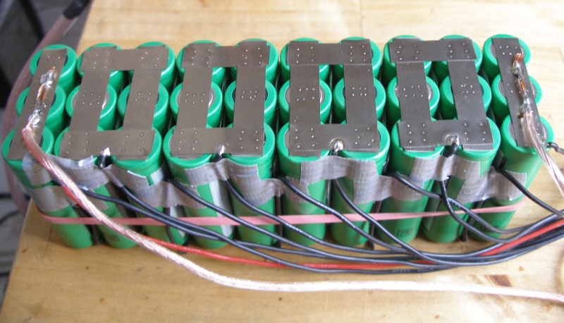

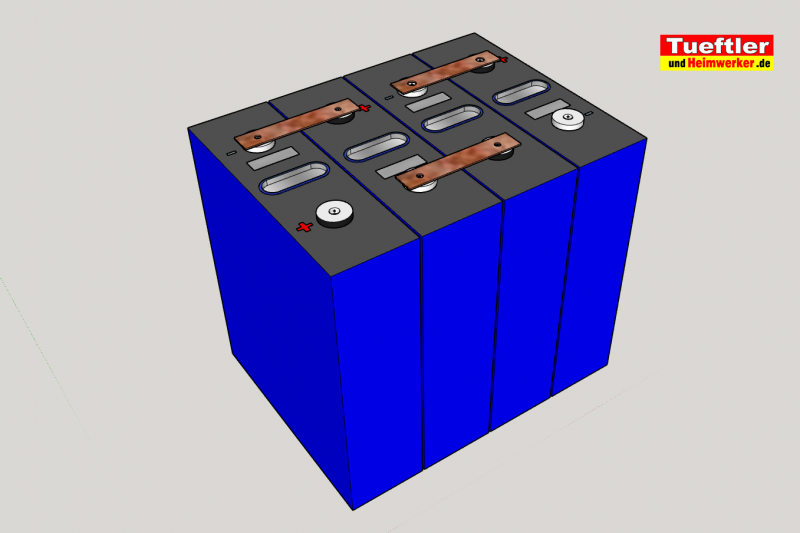

richtig, in Serie geschaltete Einzelzellen:
hier eine Vierer-Serie 4s1p:
oder Zellenpakete aus mehreren parallel geschalteten Zellen, wo die Pakete/Stänge (hier 3 Zellen ->3p) in 10s-Serie gepackt werden:
Indikatior ist die Ladeschussspannung des Ladegerätes (bei Werbung Akku 72 Volt sind die Möglichkeiten):sokratino hat geschrieben: ↑Mo 11. Mär 2024, 16:18LEIDER FINDE ICH IN DEN PRODUKTBERSCHREIBUNGEN ZU Li-Ion- UND LiFePo4-AKKUS KEINERLEI ANGABEN ZUR ANZAHL DER (EINZEL-)ZELLEN. DAHER FRAGE: KANN MAN DIESE AUS INDIREKTEN INDIKATOREN ABLEITEN ODER IST DIESER ASPEKT ZU VERNACHLÄSSIGEN? (wenn die Spannung stimmt, in diesem Fall 72V)
