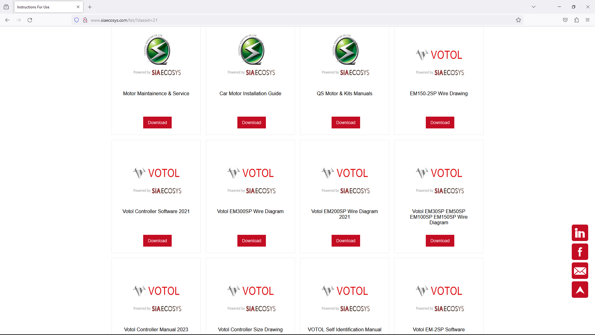

Hallo Andi,
wo hast du die runtergeladen?
Mein Programm habe ich hier runtergeladen (Bild) Das Programm 2021
Gruß Erich

Re: Votol EM-100 & EM-150 Controller
Hast alles richtig gemacht. Ich habe mitte letzten Jahres von der Seite den Download gemacht. Bei mir war die ZIP Datei wesentlich umfangreicher mit Wireing Diagramm, Video´s zum "Self learning" usw.
Du hast auch das grüne Datenkabelgehäuse. Ich habe das Schwarze.
Evtl. gibt es das nicht mehr und Deine grüne Version braucht den neuen Treiber.
Ich zweifle mal an, dass Du mit meinem Treiber der Datei von 2023 mehr Erfolg hast- aber "Versuch macht kluch" ....der Treiber müsste per E-Mail locker zum versenden gehen.
Bei Interesse einfach melden.
