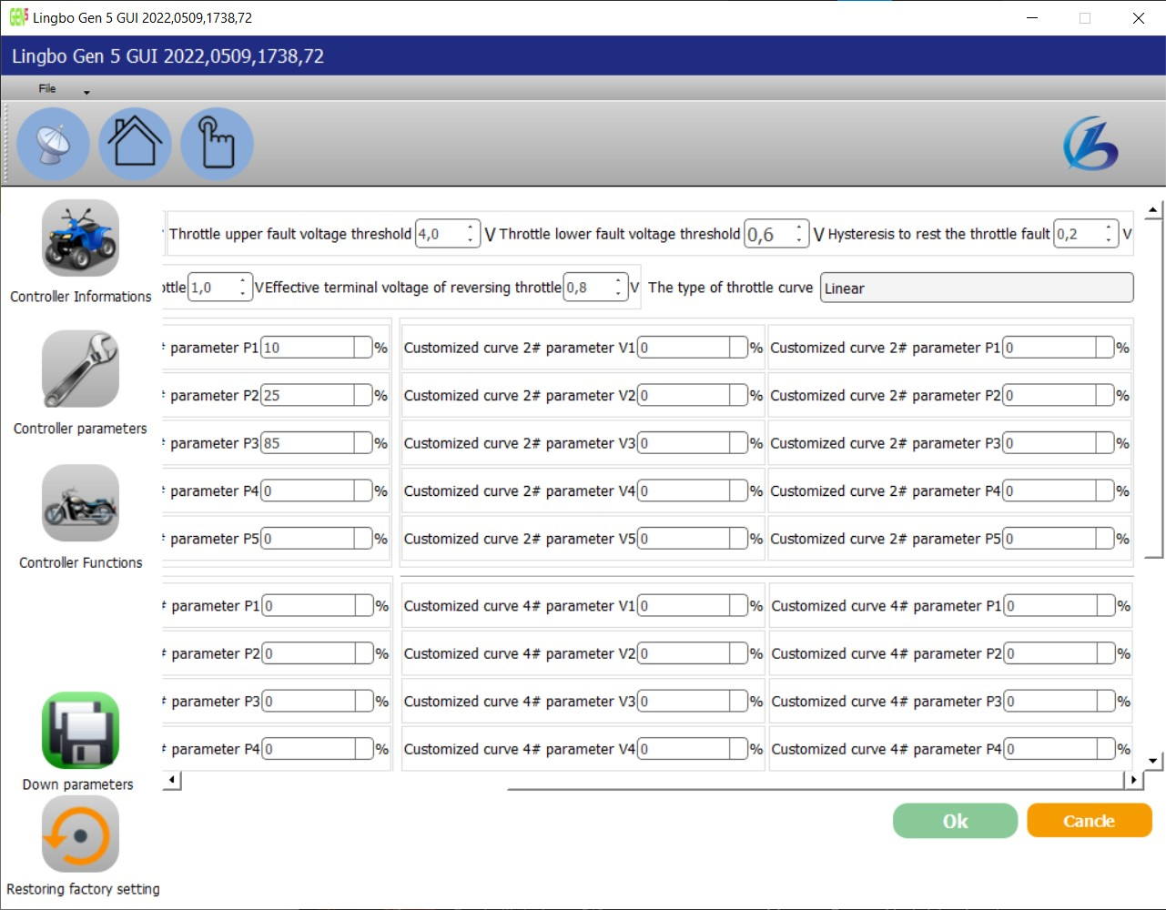

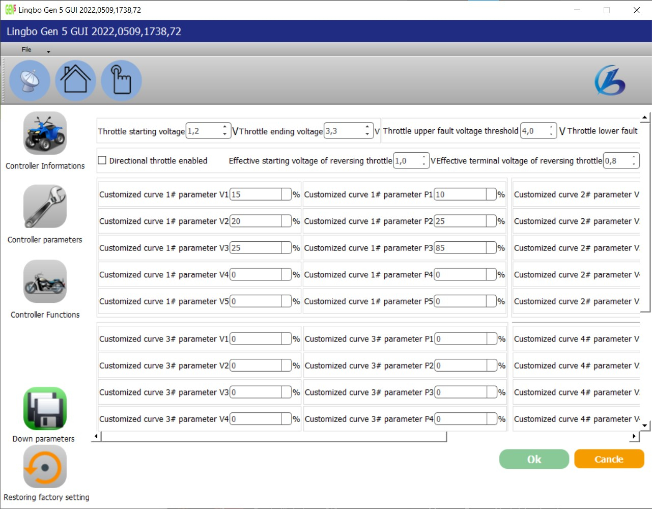

Nachteil ist leider noch die Gasgriffeinstellung. Hier bietet DUN / Lingbo mit der aktuellen Software noch keine Möglichkeit an, den die Einstellungen sauber parametrieren zu können. Es schein ein Softwarebug zu geben.
Soll heißen: Man muss mit den werkseitigen Einstellungen leben, die leider dazu führen, dass der Roller nur einen kleinen Einstellbereich zum Dosieren des Gas hat.
Das mit dem Display funktioniert aber.
Laut Karlo62 funktioniert Cruise auch. Ich kann bestätigen, dass die Parkständerfunktion geht. Gefahren bin ich noch nicht, aber aufgeständert habe ich den Controller schon mit meinem Econelo DTR getestet.
Falls du gedenkst einen Controller zu bestellen: Frag vorher bei DUN nach und hake nach, das die zu Potte kommen um das Feature mit der Throttle Parameter Einstellung funktionsfähig zu machen. Hier kommt leider in der Lingbo GUI 5 Software immer ein Fehler und es wird im Controller auch keine neue Einstellung übernommen. Das ist echt schade.

So ich habe mir nochmal alles durchgelesen und angeschaut.
Du hast ja die Spannung gemessen die vom Gashebel kommen (0,85V bei 0- Stellung und 3,6V bei Vollgas) wenn du diese Werte nimmst und in der ersten Zeile deines zweiten Screenshots (Throttle starting Voltage und Throttle ending Voltage) einträgst und das bestätigen willst kommt die Fehlermeldung?
Exakt.
