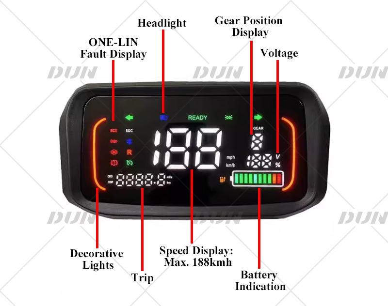

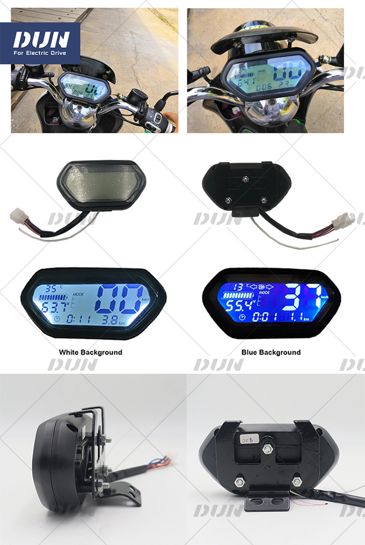

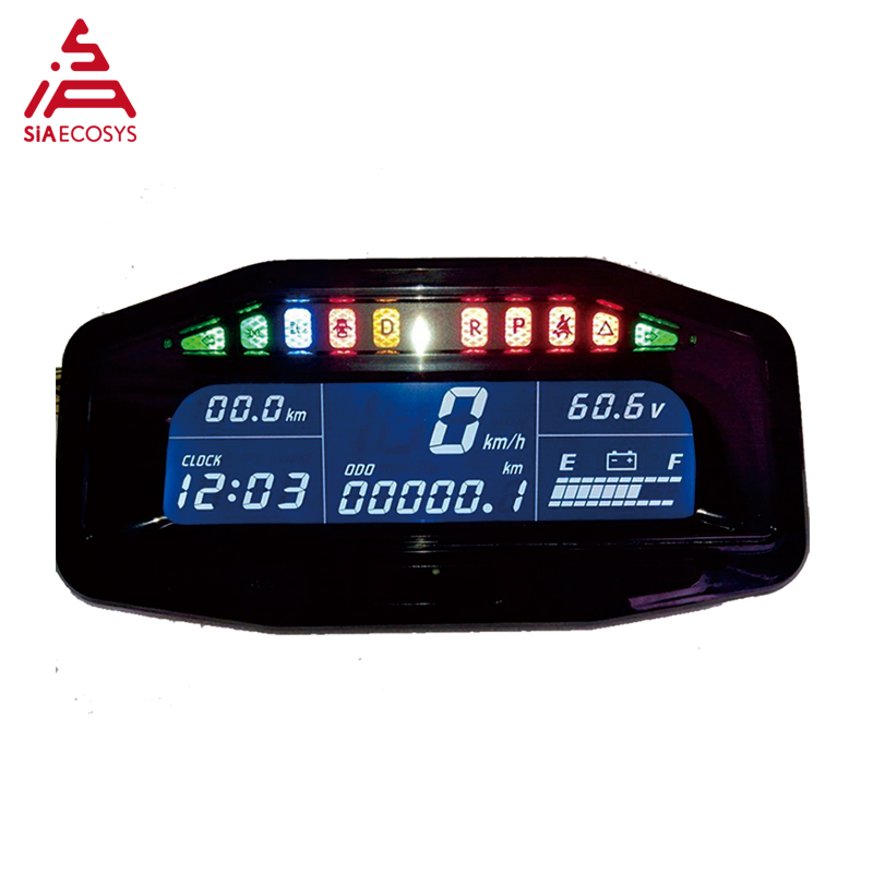

hattest Du jetzt dieses einfache Display mitbestellt gehabt:
https://de.aliexpress.com/item/10050058 ... 2589084489
Das wäre einstellbar.
Oder eins von diesen Beiden:
https://de.aliexpress.com/item/10050019 ... 2589084489
oder:
https://de.aliexpress.com/item/10050059 ... 2589084489

Ich habe das zweite (also das Große) mitbestellt. Leider ist dort kein Kabel für das Speedsignal- Alle Leitungen sind für die Kontrollleuchten und sogar farblich richtig zugeordnet zu meinem Kabelbaum- musste nur auf meinen Stecker umpinnen. Aber ohne Tacho macht das im Moment wenig Sinn.

die One Lin-Leitung ist (nach meinem Verständnis) ein digitales Signal, also offenbar Fehler-Meldungen und Geschwindigkeits- und Wege-Information auf einer Leitung (One Line). Probier mal die Programmierung des Votols aus, ob es gelingt, das speed-signal mit aufzuschalten (die Kontroll-Anzeigen werden ja jetzt schon fuinktionieren).

Soweit bin ich jetzt auch gekommen- Gehäuse aufgeschraubt und auf der Platine nachgesehen. Dann müsste es auch möglich sein, das Speedsignal über die Hallsensoren zu interpretieren. Werde den passenden Kanal suchen und schauen, ob ich da Variablen zum ändern habe. Zumindest geht das ohne zeitraubende Fahrversuche, da ich den Roller auf meiner Motorradbühne mit dem Hinterrad frei laufen lassen kann- durch den Wechsel auf den größten Hinterreifen den ich unterbringe (120/90 statt 3,5-10) auf der 10 Zoll Felge ist der Roller mit dem Hauptständer gerade so in der waagerechten, aber noch voll eingefedert
