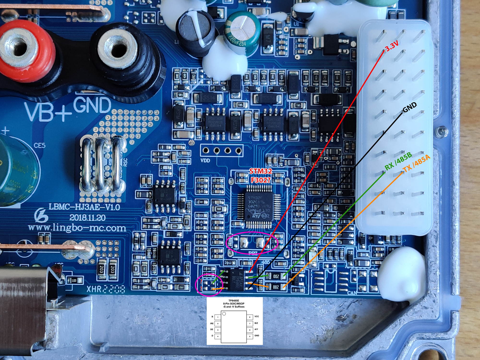

Moin Moin,
ich versuche auch gerade, den 555D zu konfigurieren. Alle GUIs die ich finden konnte, können keine Verbindung herstellen.
Da bei manchen Controllern ja der RS485 Chip nicht verbaut sein soll, habe ich hier mal die Platine des 555D etwas durchgemessen und kann folgende Verbindungen finden.
Der RS785 Chip ist verbaut, die Signale (RS485A/RS485B) vom Haupstecker gehen auch rein, aber dann verliert sich das Signal irgendwie (mit den beiden Fragezeichen markiert). In den Kreisen, scheinen ein paar Bauteile zu fehlen. Wenn es nur Widerstände sind, die fehlen kann man diese ja leicht brücken, jedoch muss ich komplett sicher sein bevor ich hier irgendetwas brücke. Vielleicht hilft das ja jemandem weiter, herauszufinden, warum die LBC006.555D keine Verbindung aufbauen können.
Es wäre außerdem wirklich hilfreich, wenn ihr von euren in China bestellten Controller (die sich programmieren lassen) ein Foto der Platine hier veröffentlichen könntet, dann kann ich das mit der 555D Platine vergleichen.
Schöne Grüße,
ps915
Schöne Grüße,
ps915
- Beiträge: 16
- Registriert: Mo 8. Aug 2022, 21:39
- Roller: Citytwister hl6.0s
- PLZ: 6
Re: Programmierung Lingbo LBC006.555D
Hallo, mich würde interessieren, wo bekomme ich so eine Kupplung mit 30 Pins her.
Kannst du mir da helfen?
Lg
Lg
- Beiträge: 2
- Registriert: So 21. Aug 2022, 09:55
Habe ich auch schon gesucht, aber nach ein paar Stunden habe ich es aufgegeben. Kann den originalen Stecker leider nirgends finden.
