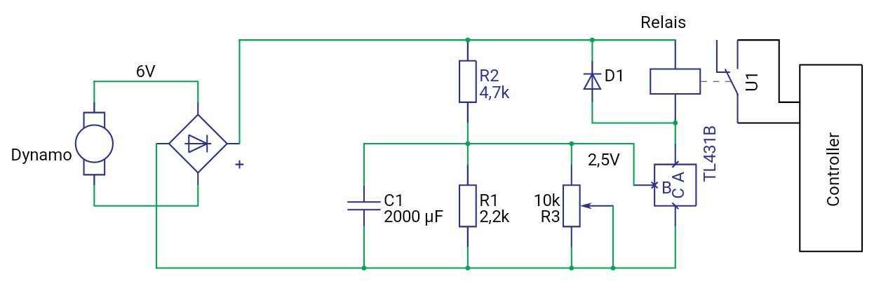

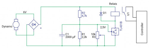

Der Cycle Analyst ist schon die Luxusvariante für eine Drehzahlbegenzung.
Die Lösung mit dem Fahrraddynamo kostet nur ein paar Euro, da ist das Porto teurer als die Bauteile.
Die genaue Berechnung kann ich erst machen, wenn du die Spannung des Dynamos bei der Endgeschwindigkeit misst.
