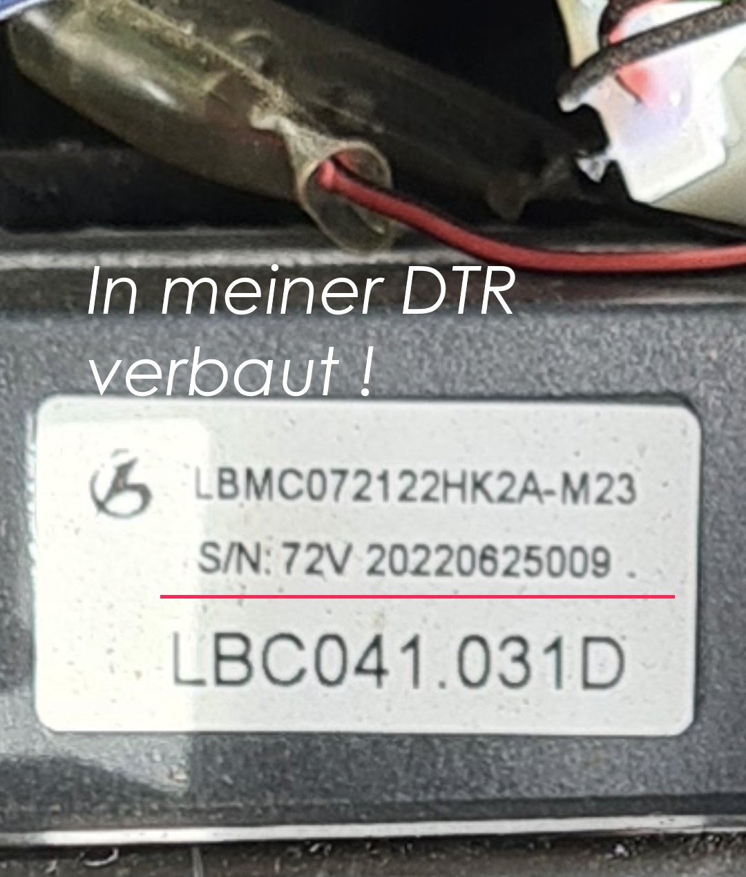

Hallo Andi,
hast Du bei der DTR genau den gleichen ( Datum 2022 06 ! ) Controller verbaut, ... oder den älteren Blei Akku Manager, da meiner so gut rennt :lol:
Gruß Conny

Jedenfalls kannst du an deinem Lingbo HK2A nichts nachjustieren, da ihm der Kommunikationschip fehlt ;)

Danke Peter,
das weiß ich, ist auch nicht erforderlich weil er schnell genug ist. :lol:

Ehrlich gesagt- habe da gar nicht nachgeschaut, was für ein Controller verbaut ist. Nachdem mein Nachbar öfter mal meinen "Frankenstein V1.0" fährt, will er eh den Votol EM100 samt N1s Display haben. Dann ist die Displaygeschichte mit dem nicht funktionierenden Akku-Schätzeisen auch Geschichte.
Da ich auf den EM150 umrüste in der Winterpause, kommt er günstig an meinen EM100 ran :)
"gut rennen" ist eher subjektiv Conny. Er will die Beschleunigung und Kraft wie meiner hat- ich muss nur kurz mal am Hahn zucken, dass ich neben ihm bin- ganz andere Liga.

Hm, auch der 72122 ist "nur" ein 45A Controller bei 17S sind das wohlwollend gerechnet max. 3 KW Eingangsleistung.
Da macht der EM100 schon pauschal das doppelte, wenn der Akku nicht einknickt.
In meinem Ghetto-Daily-Driver steckt ein 80A Lingbo, auch mit "nur" 17S.
Der ist sogar in dem Wert für "Motor start-up current" komplett kastriert, weil mir sonst das "reinhacken" vom Antrieb auf den Keks geht.
Trotzdem bin ich immer wieder enttäuscht, wie lahm sich teilweise Serien L3e Kisten im Vergleich fahren.
Mit 80A bin ich mit dem Teil zumindest so gut unterwegs, dass der Roller anscheinend dauerhaft von meiner chronischen "Bastel- und Optimierungswut" verschont bleibt. (unbezahlbar, wenn man regelmäßig pünktlich zur Arbeit soll)
Mag sein, dass dein Motor anders gewickelt ist und weiter ausdreht, aber die vorhandene Eingangsleistung lässt sich nicht wegdiskutieren.

Dein Controller hat (wie error schon schrieb) gar nicht die Möglichkeit Schub zu entwickeln- er beschleunigt eben gemächtlich.
