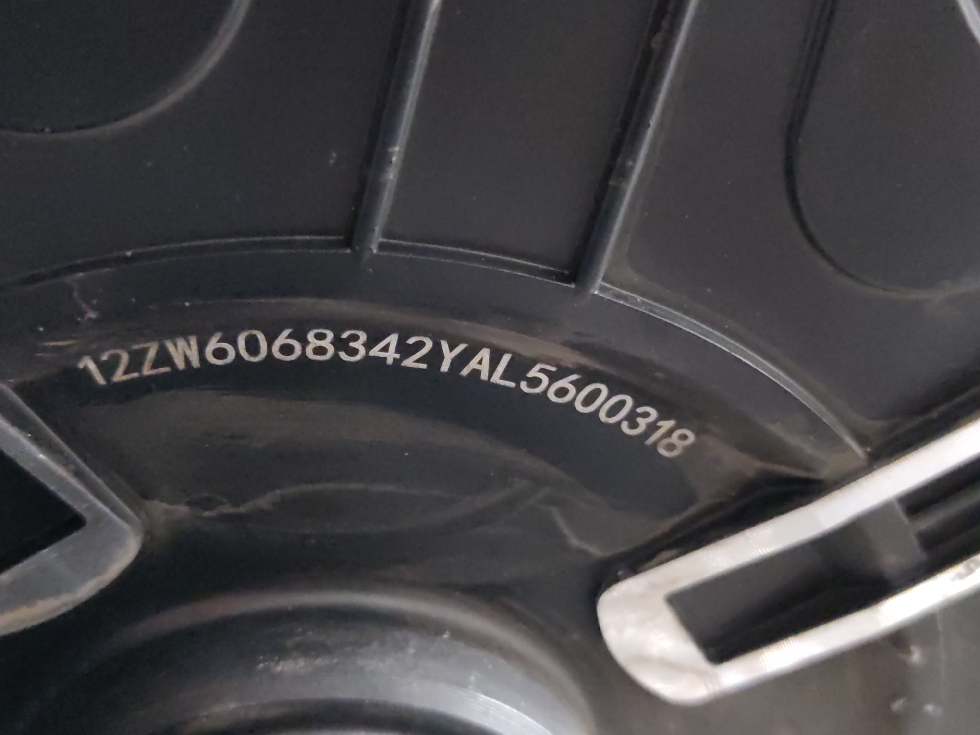

Der 12" Bosch Motor mit 3kw mit Nr. Im Anhang hat 30 Pole. Ich habe ihn durchgemessen.
Die Nummer scheint aber die Seriennummer zu sein....
Gibt es noch einen anderen Aufdruck an dem Motor? Ich habe meinen 12" Bosch 3kw auch vor einiger Zeit mittels LogicAnalyzer durchgemessen und bin auch auf exakt 30 gekommen. Das passt soweit. bei mit steht jedoch noch CH600r120°eM als type drauf.
Der korrekte Phasen-Shift-winkel würde mich jedoch mehr interessieren. Ich habe es jetzt mittels Lingbo Controller empirisch (Try and error) probiert und bin mit 120° HallType und -120 bis -130° (bei mir derzeit -125°) Hall-Shift weitestgehend zufrieden was bedeutet: kein Brummen bei niedriger drehzahl, sanfter anlauf etc. Gesichert ist das jedoch nicht .
Ich kann da jetzt ausser der Felgen Größe 12x3,5" nichts anders finden.
Hast du bei deinen Experimenten auch eine Leistungssteigerung bzw. Drehzahl Erhöhung bemerkt ? Bei mir ist 120° positiv die normale Einstellung. Der Motor dreht da bei mir am besten, sauber hoch nur leider nicht so schnell wie invertiert.

Ich würde vermuten, dass im vorderen Teil der SerienNummer auch Motoreigenschaften drin stecken, wie hier 60 Volt Nennspannung und evtl. 68 Ampere Nennstrom.
Da gibt es ja Abarten mit 48V, 60V und 72V, die aber vermutlich nur von der Wicklungszahl her unterschiedlich sind und nicht von der Anzahl der Magnetpaare und Stator-E-Magnet-Segmentierung.

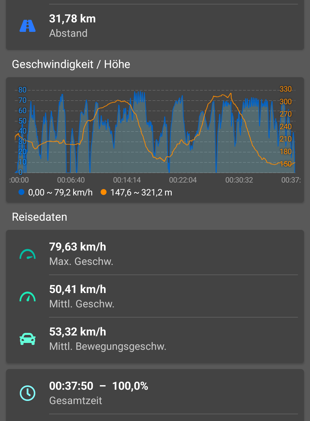

Ich bin da jetzt schon ca. 200km so gefahren mit Vollstrom überland oneway ca 32km , die Geräusche sind mm. nur im unteren Drehzahlbereich
