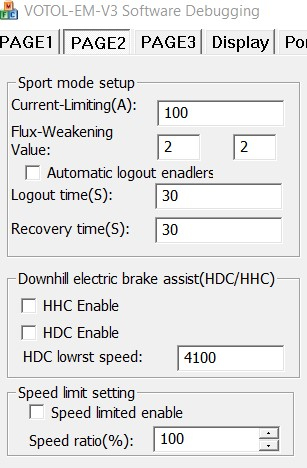

Hallo E-Kurt,E-Kurt hat geschrieben: ↑Mi 9. Feb 2022, 11:33
Meine Blei-Gel Akkus 72V 45ah, speisen den besagten Controller.
- Die Motorbremse nervt beim Bergabfahren. Da kann man nicht mal kurz laufen lassen um den Schwung mitzunehmen. Hat da jemand einen Tipp das auszuschalten oder wenigstens abzuschwächen?
- Gerne würde ich auch situationsbedingt wenigsten kurz 5km\h mehr fahren.
Ab und zu bekomme ich es hin, wenn ich mit dem Gas spiele, dass die Motorbremse nicht anspringt.
Leider kann ich den Vorgang nicht Reproduzieren. Es passiert mehr oder weniger zufällig.
Also müsste es doch eine Möglichkeit geben das auszuschalten.
wenn Du das Kabel hast und es geschafft hast den Controller anzusprechen, kannst Du die programmierte Konfiguaration auslesen und ändern.
Es könnte daran liegen, das HDC ausgewählt ist (eine Art Motorbremse am Steilhang), oder die maximale (Dreh-)Geschwindigkeit limitiert ist:
