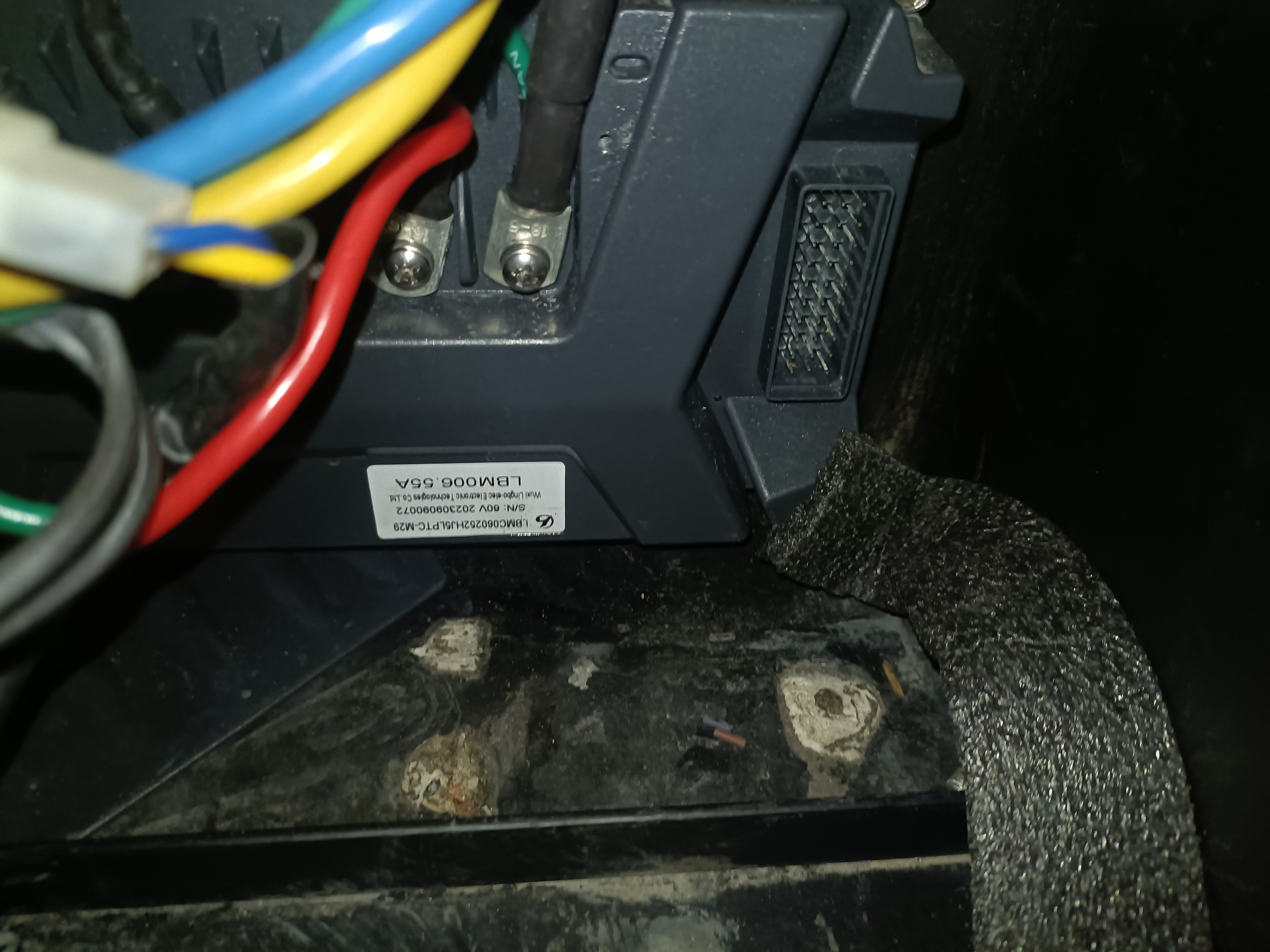

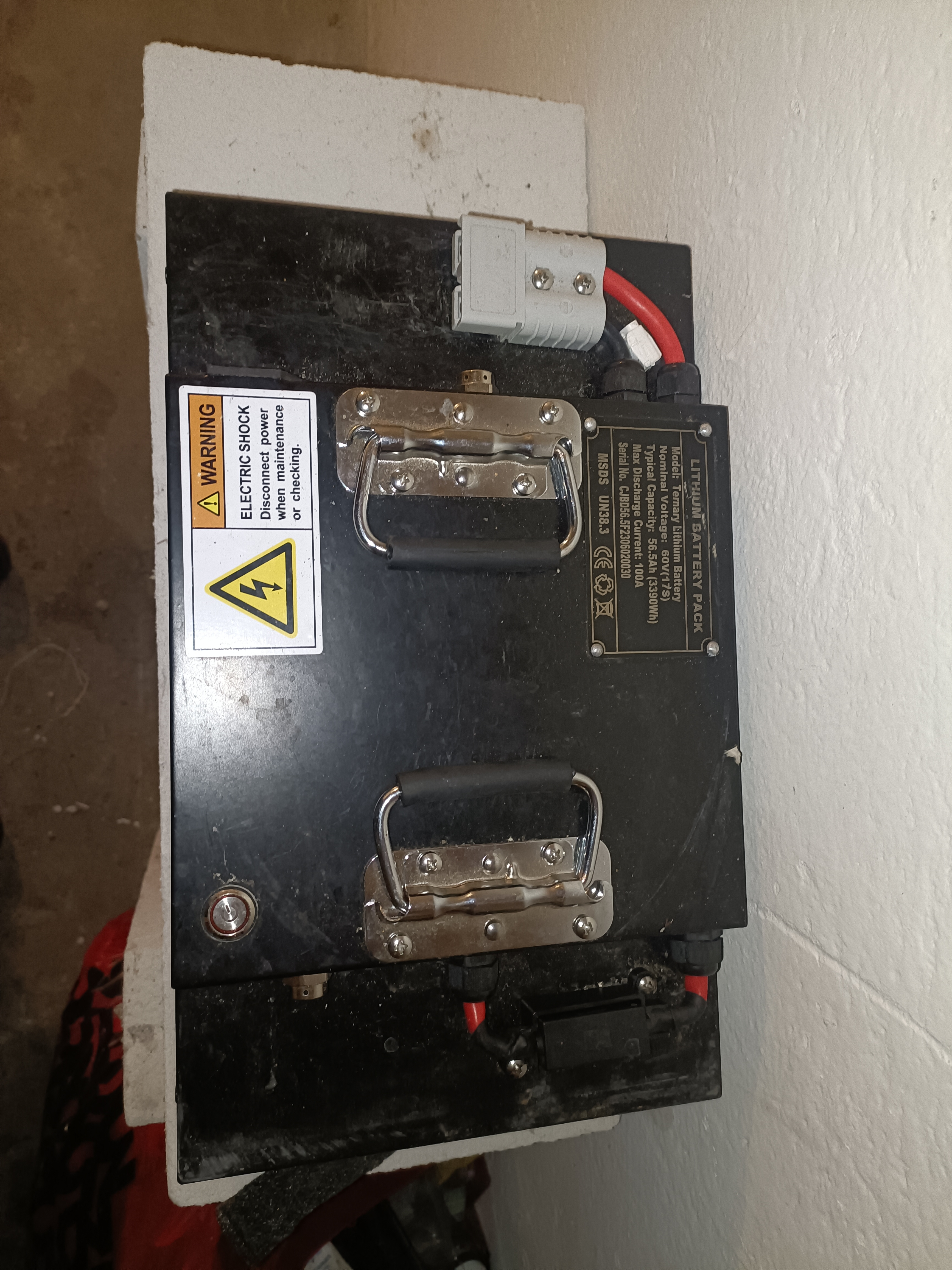

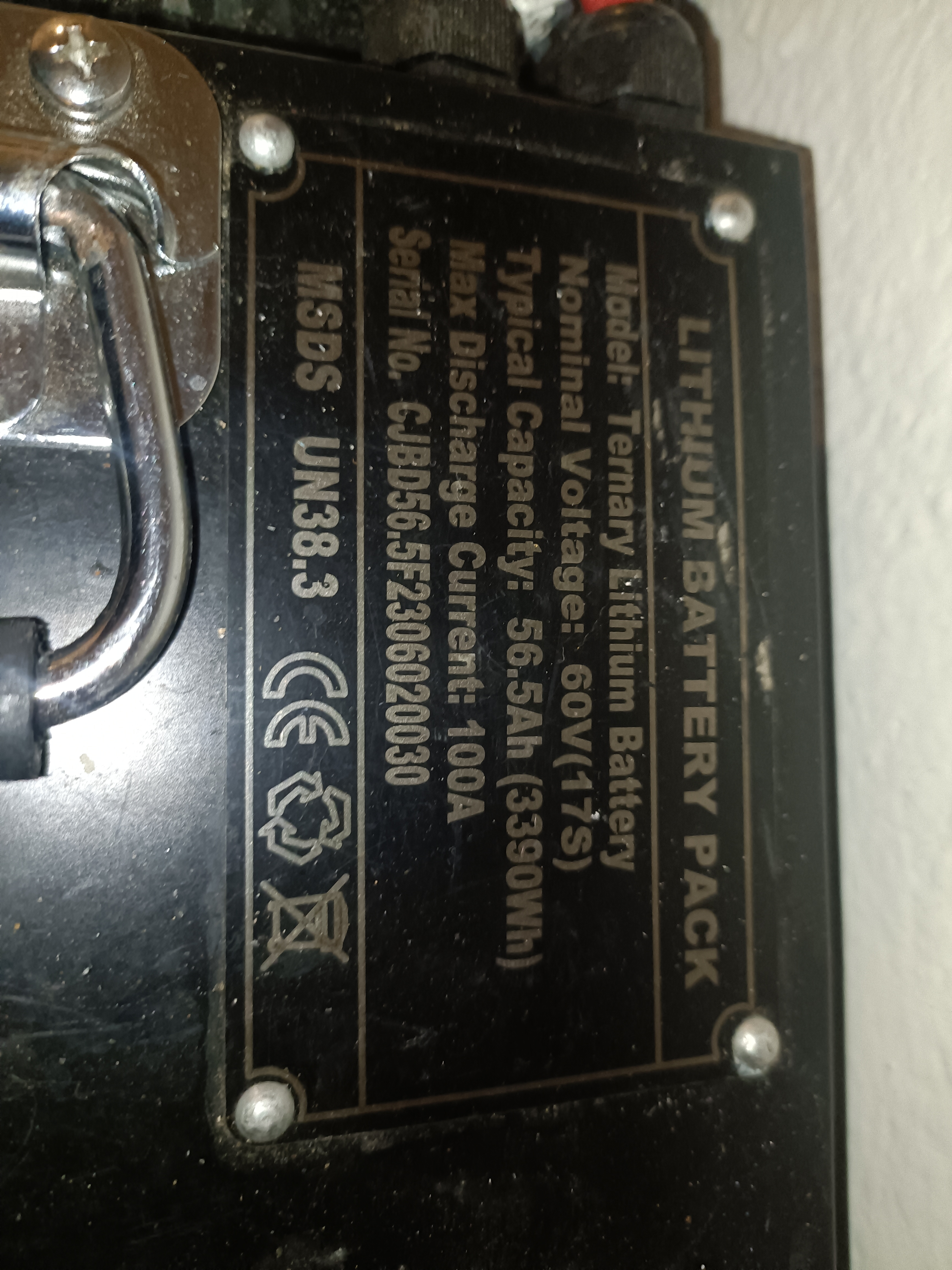

Stell doch einfach mal ein paar Fotos von den Steuergerät ,
und Akku ,
deinem Tacho und Fahrzeug ein dann kann Mann die mehr sagen.

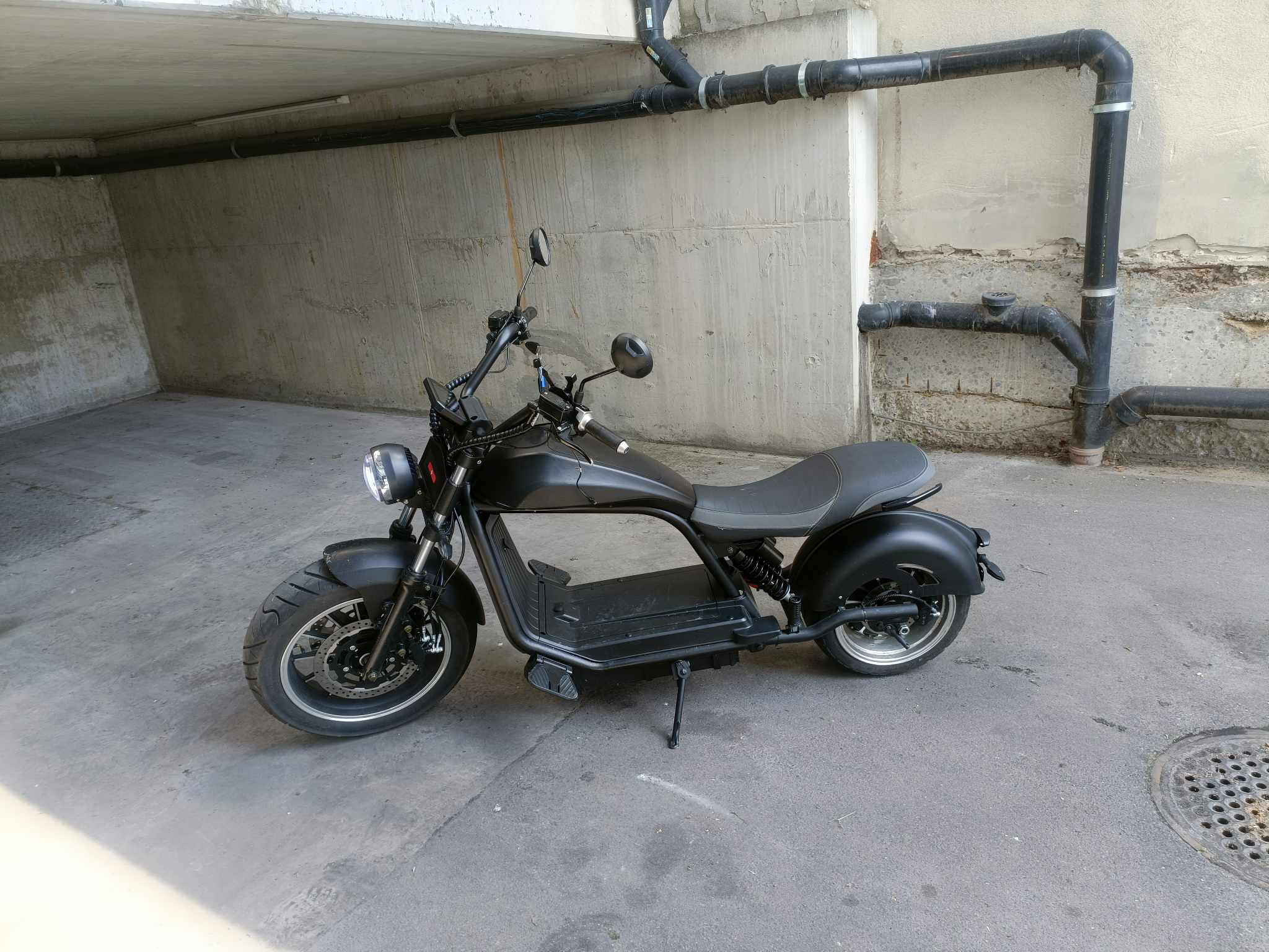

Und hast du überhaupt ein Chopper HL 6 oder ein Fahrrad mit Motor da du kein Foto zeigst welches aussagekräftige wäre um zu sehen um welches Fahrzeug es sich handelt.

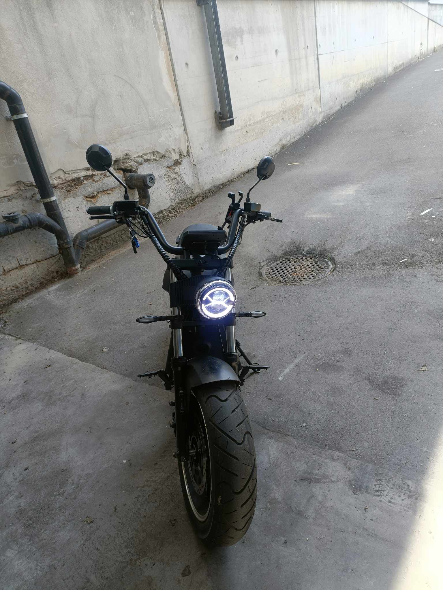

Und nun noch zweifel ist doch so etwas ähnliches auf dem Deckel der Ladebuchse steht auch Luqi und der Rest des Aussehen passt doch???

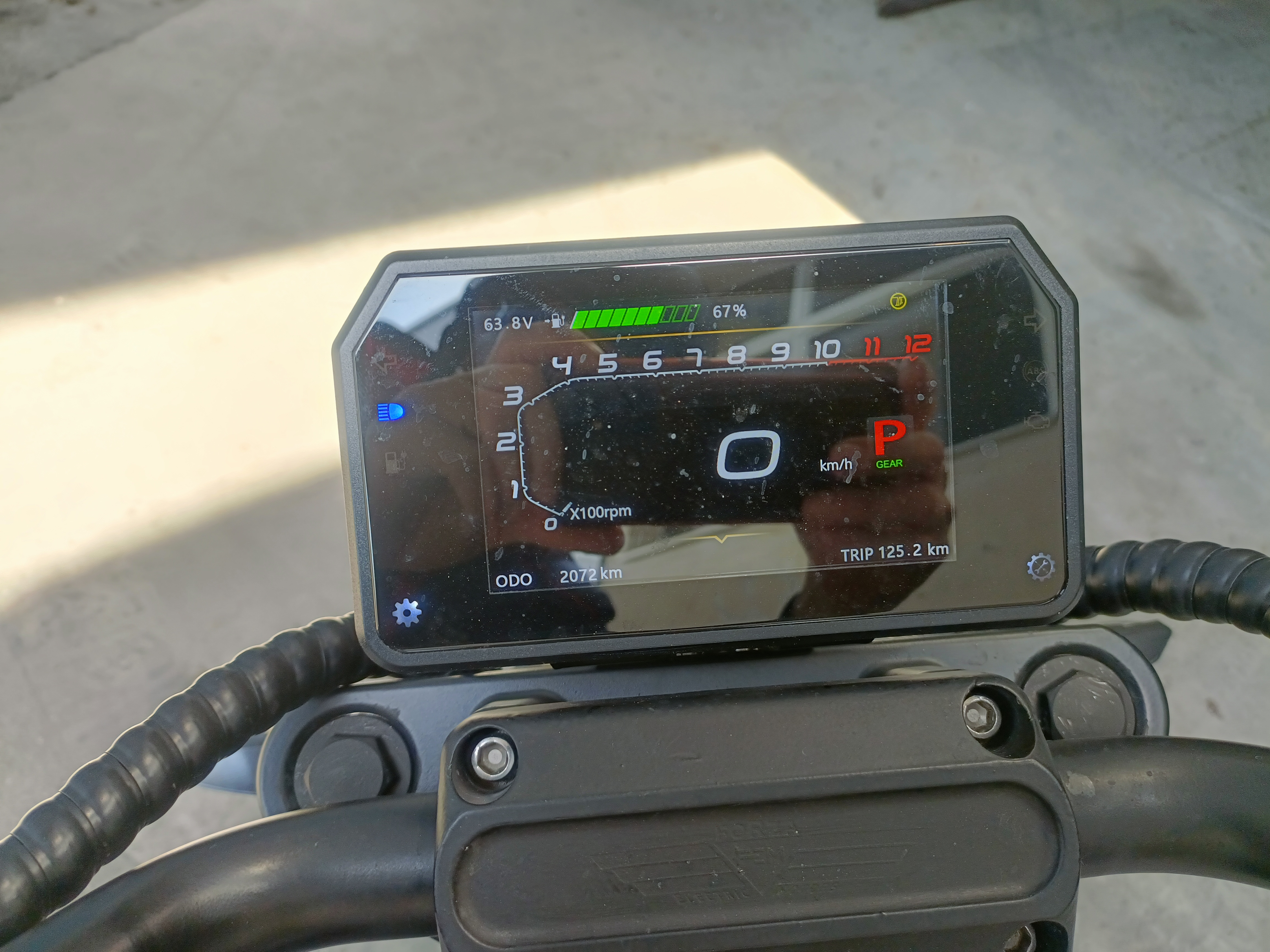

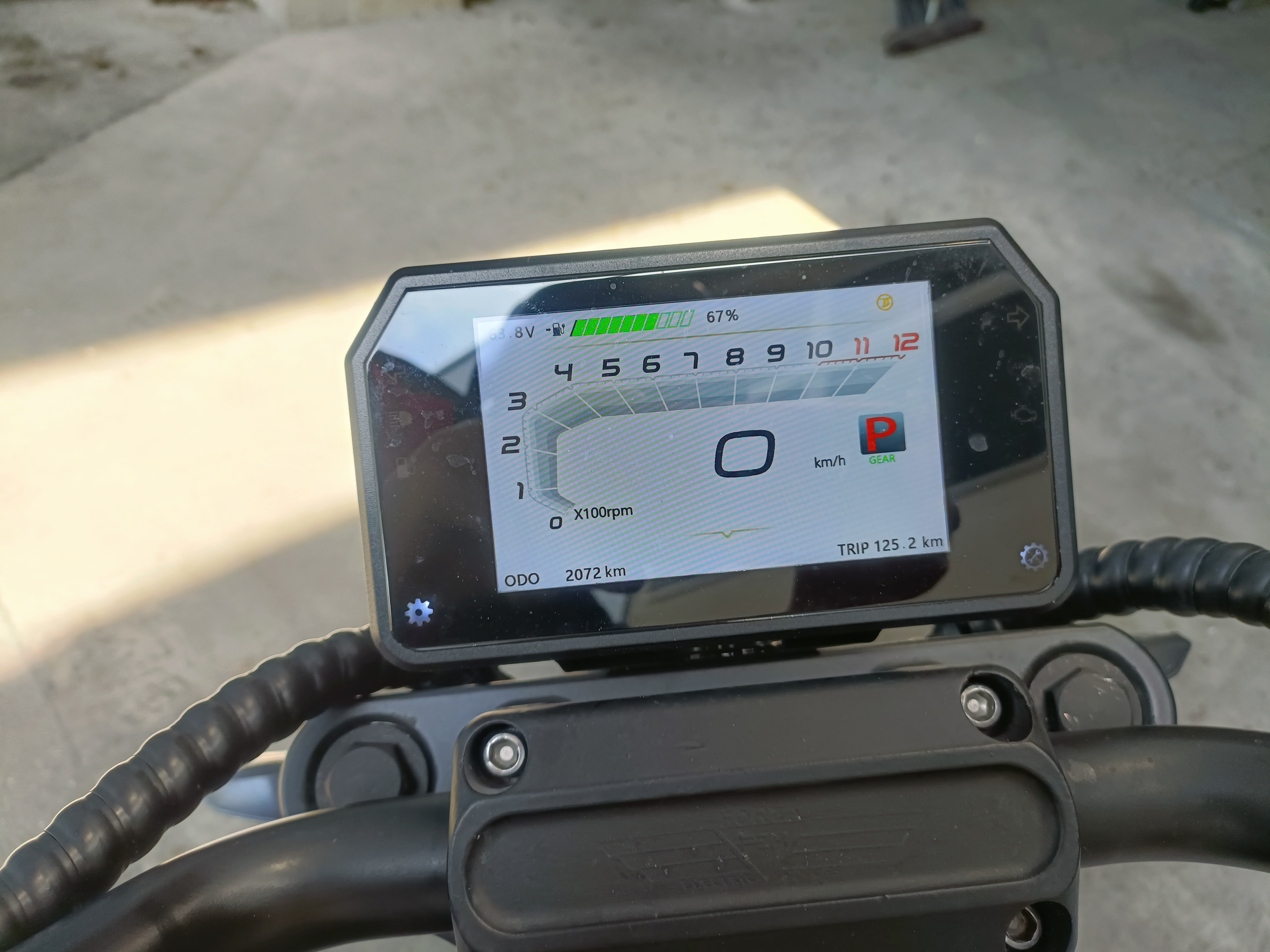

Auf den Bildern vom Tacho seht ihr noch den hellen und dunklen Bildschirm. Eigentlich ist es so, dass der dunkle nur bei Volllicht aktiviert wird, was allerdings sehr mühsam war sobald ich wieder Abblenden musste blendete mich der helle Bildschirm. Habe dies so gelöst das sobald Licht brennt der dunkle angezeigt wird. Wie es geht kann man in einem Youtube Video einfach erklärt nachschlagen (Dioden habe ich genug falls jemand braucht).

Moin moin
Ist ja nicht verkehrt alles wissen zu Wollen und zu Verstehen.

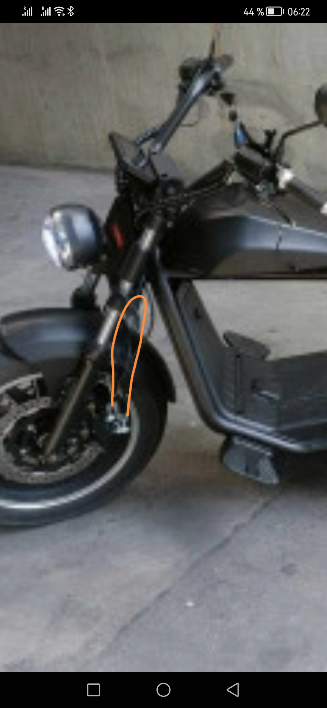

Habe mir mal deine Fotos angeschaut, was ist da sehe würde ich mal sagen du hast nicht den Pro, sondern den Max, und der läuft über 80km/h
Rechte Seite Dickes Oranges Kabel. Foto fehlt
Und Baypass Bremsleitungen von Rechts nach Links über den vorderen Kotflügel vom CBS(das meine ich zu sehen auf dem Foto)
Das mit dem Licht ist so nomals Licht also Abblendlicht helles Tacho
Fernlicht dunkles Tacho, was auch immer die Chinesen sich da gedacht haben.
Und das mit der Alarmanlage ist mir immer noch nicht bekannt das er da gedrosselt sein soll.
Ps: Fahrzeug Namen
50ccm HL6 oder Citytwister 6, und Futura HL6
50ccm gibt es auch als Premium da war dann das neue Tacho dran.
80ccm ist der Max
125ccm ist der PRO und das Loch unterm Tank ist zu
Mit langer sitzbank sind es Duo Versionen.
Ab 80ccm sind die Fahrzeuge (bzw ab 51ccm ) bei uns in Deutschland Motorräder und brauchen einen Entsprechenden Führerschein.
Wie es in der Schweiz aussieht weiß ich nicht da du sagst du hast ja noch gar kein
selbst wenn du mit ihm 50km/h fährst ist es immer noch ein zu Großes Fahrzeug welches bei uns nicht mehr mit dem Auto Führerschein gefahren werden darf .
Wie gesagt ich kenne eure Regeln nicht.
Mfg Uwe
