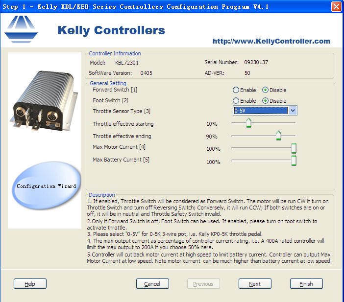

Fany weiß schon, von was er schreibt, das stimmt, aber er drückt sich nicht immer 100%ig verständlich aus. Ich weiß bei Kelly nur das Eine:
"(3)Current Percent: Phase Current Percent. Range: 20~100 (eigentlich %)
Functional description: The max motor current is (The Value * Peak Current of the Controller)."
Auch bei den alten Controllern steht das so in der Programmiermaske, siehe Fußnote 4.):
Meine Messungen bestätigen dies auch: 100% Max Motor Current zieht aus der Batterie den größeren der beiden angegebenen Ströme für den Controller.
