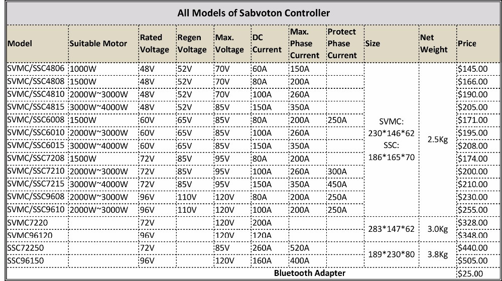

Bei deinem 60V Sabvoton sollte Reku bis 65V möglich sein. Ob die eingestellte overvoltage eine Rolle spielt, kann ich dir momentan nicht sagen. Vielleicht die Batterie einwenig leerfahren und dann einmal schauen.
