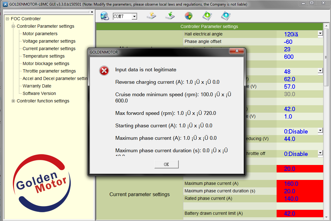

Hi,
Lingbo Controller aus Unu: LBMC048152HAX, August 2013
gewünscht: Parameteränderung über LBMC GUI
folgende Softwareversionen habe ich probiert:
3.2.1(b14_1120)
3.2.3(141215)
3.3.0(150401)
4.0.0(20151125)
von golden motors 3.3.0(150501)
über die vier erstgenannten Versionen bekomme ich keine Verbindung zum Controller-> Meldung:"falsche Softwareversion"
mit der Software von golden motors für den VEC300 kann ich mich verbinden und die aktuellen Parameter einlesen
aber, sobald ich versuche die eingelesenen Parameter, ohne diese geändert zu haben, zu schreiben, kommt folgende Fehlermeldung:
die rot hinterlegten Werte überschreiten irgendwelche Grenzen, obwohl es die aktuellen im Controller hinterlegen Werte sind ?
hab bisschen rumprobiert aber keine Werte gefunden die die GUI zufrieden stellt
hat jemand eine Idee?
Scheinbar ist die richtige GUI-Version die 3.3.0(150501), hat die evtl. jemand oder weiß wo ich die her bekomme?

Niemand schon mal ein ähnliches Phänomen gehabt?
Oder eine Idee woran es liegen könnte?

Ich hätte hier eine halb-Chinesische V3.3.0 B150401. Aber die tut ja scheinbar nicht. Die 150501 habe ich auch. Ebenfalls vorrätig ist die Golden Motor Version 3.2.0 b14-1112, die mein vR one braucht.
