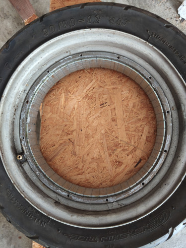

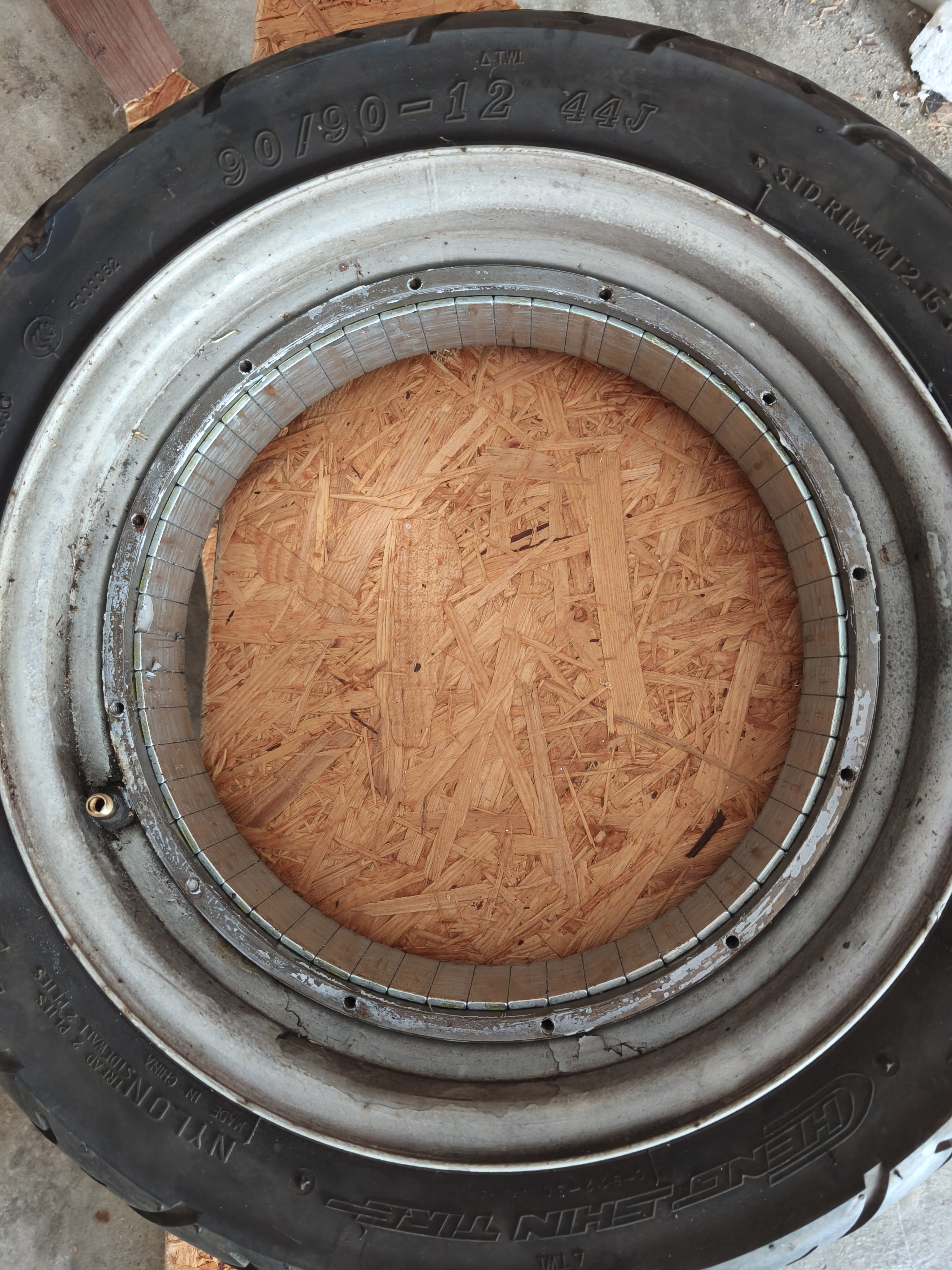

Re: Polpare oder Magnetpole Kumpan 1954L Motor
Habe einen zufällig offen. Es befinden sich 56 Magnete im Motor, somit 28 Polpaare
