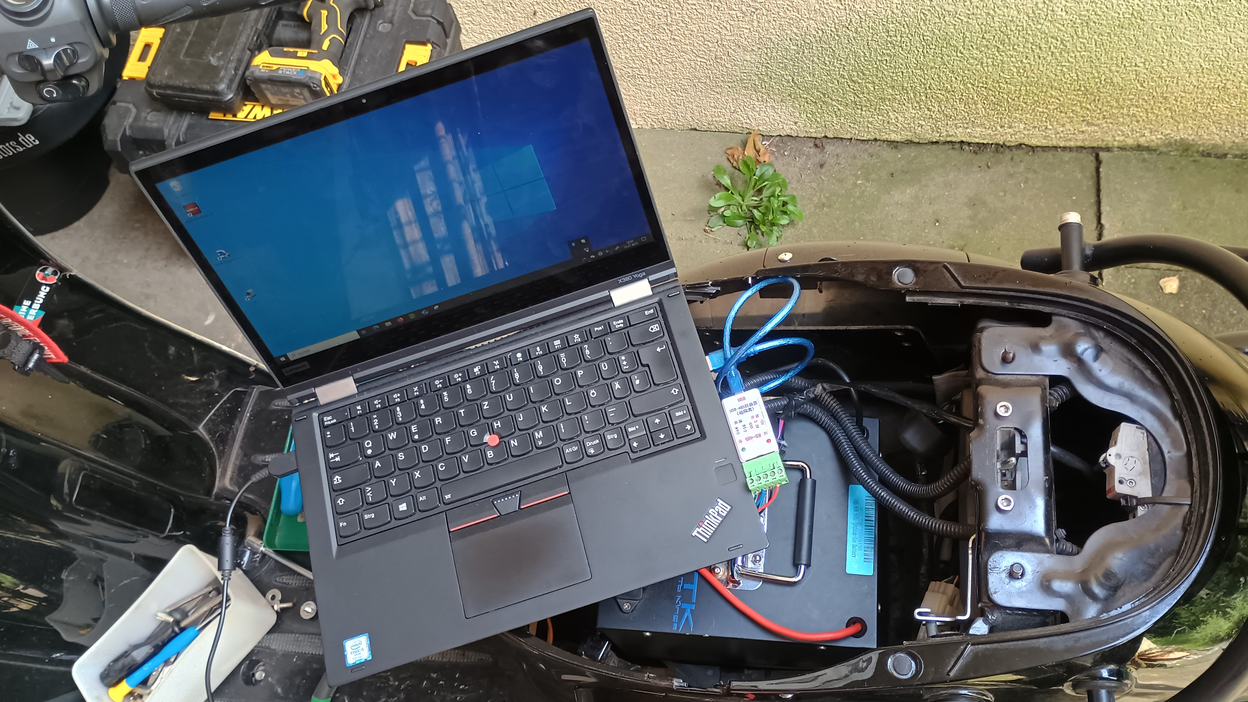

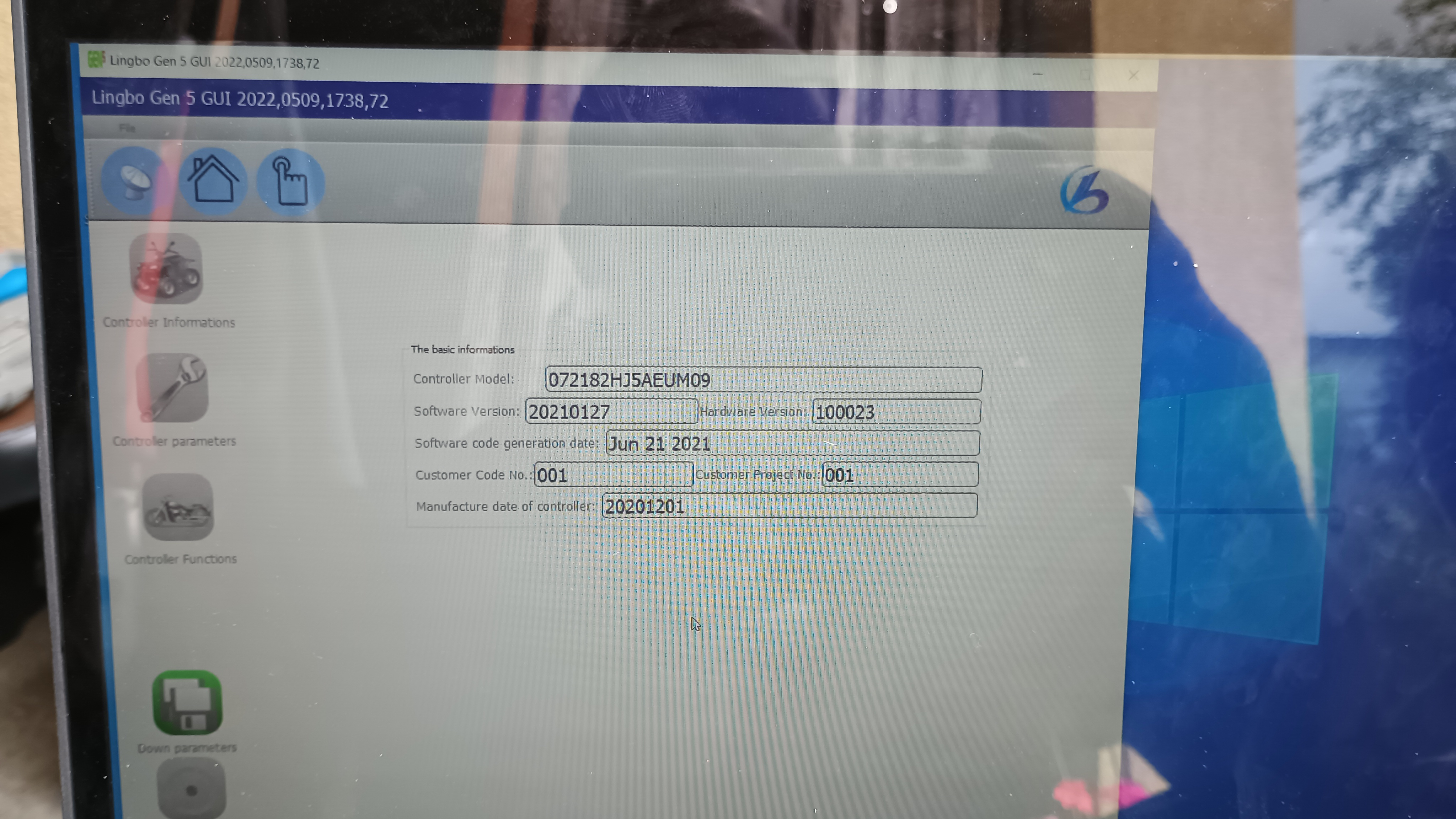

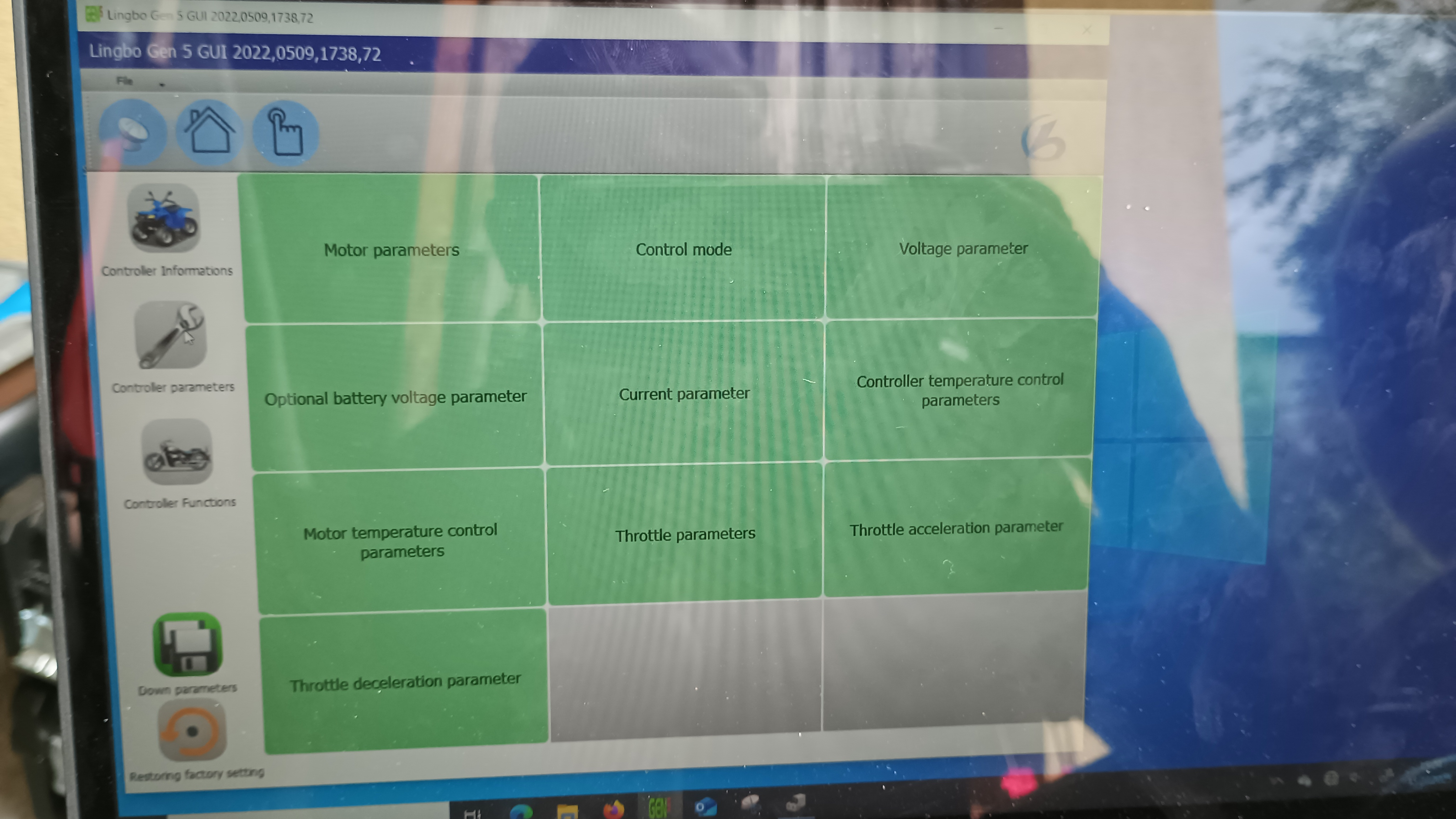

Hier mal wieder ein Versuch paar Sachen in den Griff zu bekommen.
