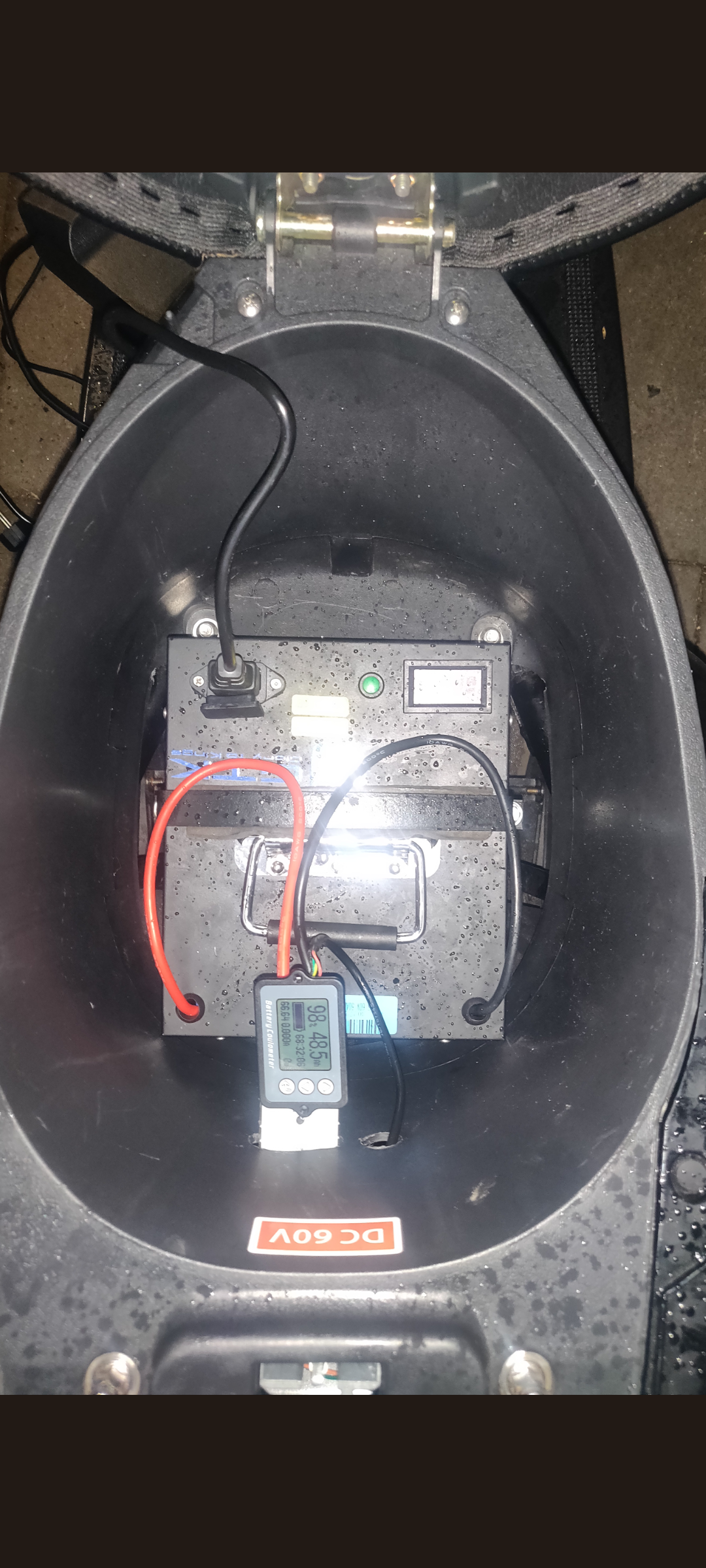

Erstmal die Verkleidung runter und genau messen und schauen. Platz und Größe des neuen Akkus definieren, gleich den Akku so wählen, das er den Controller auch ordentlich bedienen kann. Akku aus eBay TZI mit Standort Kassel + 50 km oder Fritzlar suchen, alternativ beim Ali kaufen .
Ich habe das hier gerade auf AliExpress gefunden:
459,99€ | GTK 72V 20ah 40ah 60ah 80ah 100ah 120ah 150ah 180ah Lifepo4 Lithiumbatterie BMS für Roller Wechselrichter EV Fahrrad Dreirad Wohnwagen EV
https://a.aliexpress.com/_ExFprRw
https://www.elektroroller-forum.de/view ... 84&t=43227
Da wird das Thema gerade aufgewärmt und es sind Links und Tipps vorhanden.
https://www.luxxon.info/E3000.html
Mit Blei hat er 3000 Watt und mit Lithium nur 2000 W,
6*14,4V sind 86,4 Volt, dann kann da ein passender Akku rein , dann läuft der am Anfang auch 55-58 km/ h und wird erst später langsam . Mit dem kleinen Topcase würde ich das Batteriefach passend absägen und da mittig den Akku reinstellen. Das Chassis sieht meinem Nova nicht unähnlich.
Sitzbank ab und Wanne raus
Passt oben drauf noch das Regenzeug.

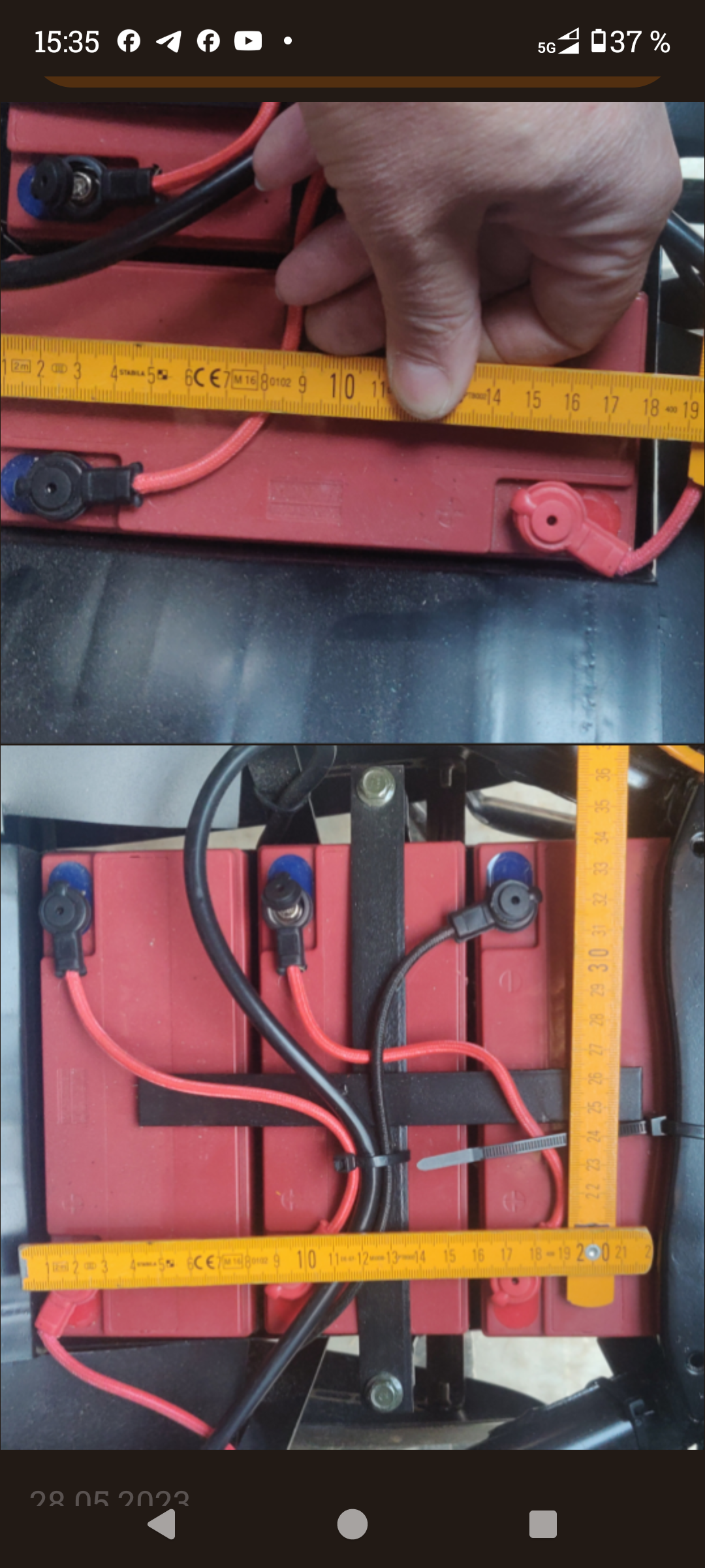

https://saarbatt.de/BleiGel--AGM-Akkus- ... icle-.html
Das dürften die sein oder?
Der Hersteller hat mir EV12-22 genannt
Fasemann
Beiträge: 3513
Roller: Nova E-Retro Star
PLZ: 21614
Wohnort: Buxtehude
Re: Luxxon E3000 tuts nicht mehr nach Winterschlaf
Beitrag von Fasemann »
Du willst da echt wieder Blei rein stecken, der Preis kommt mir sehr günstig vor, dann aber bitte mit Ausgleichsladern und im Winter mit Ladegerät an eine Zeitschaltuhr.
Unter guten Umständen hält Blei 3-4 Saison oder 5000 km.
https://www.loadchamp.de/ladungsausgleicher.html
Da musst du sehen , das du ein Gerät für 5 Akkus bekommst.
