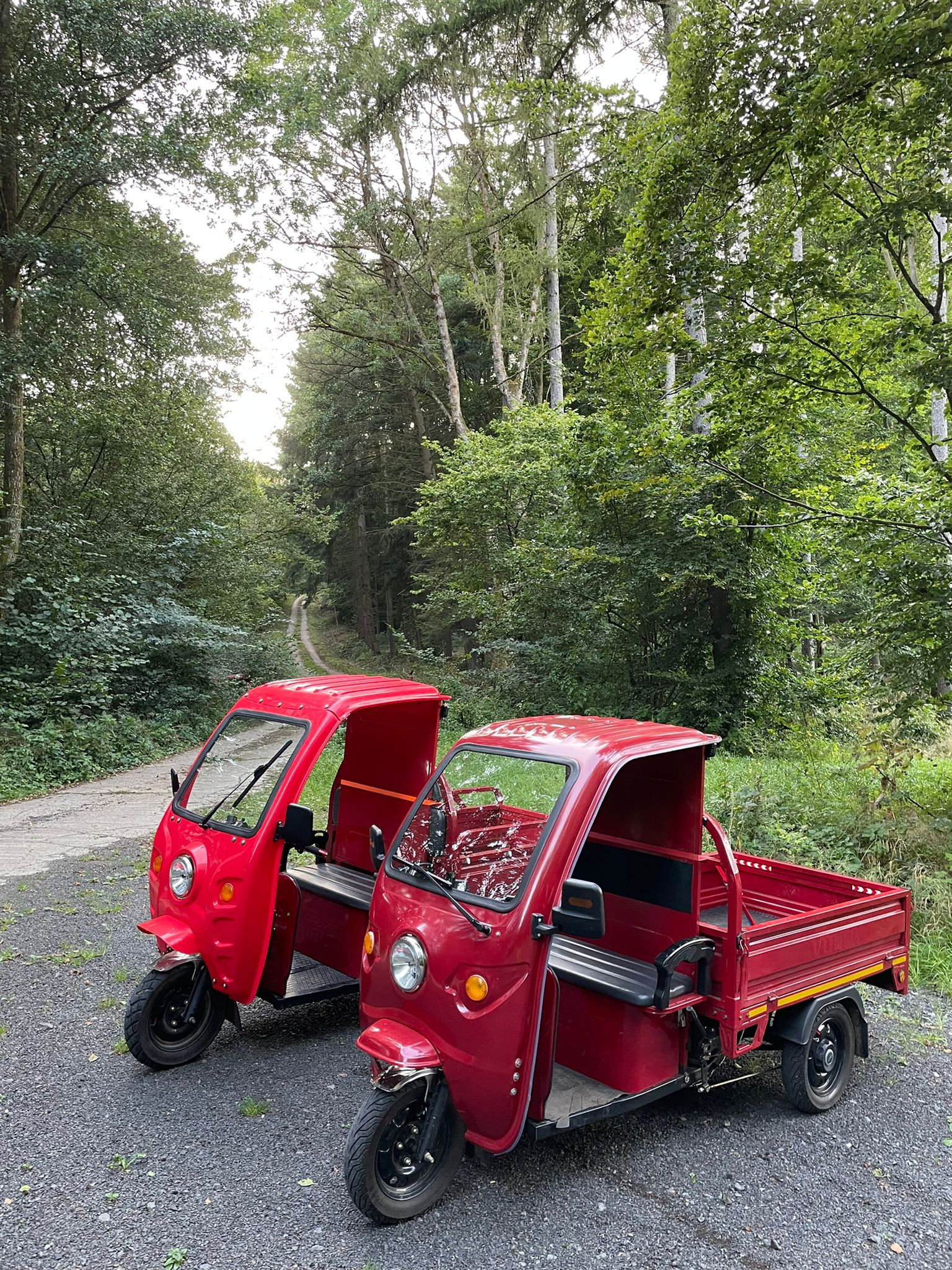

Geht um meine Tuktuks.
Ich habe zwei Stück, baugleiche, der eine fährt 45 kmh und der andere nur 38 kmh und die will ich beide auf 45 kmh bringen weil es nervig ist wenn man zusammen fährt das ich immer mit dem Gas spielen muss damit ich nicht weg fahre.
Deswegen will ich in beide einen Fardriver rein bauen damit ich die ziemlich gleich bekomme.

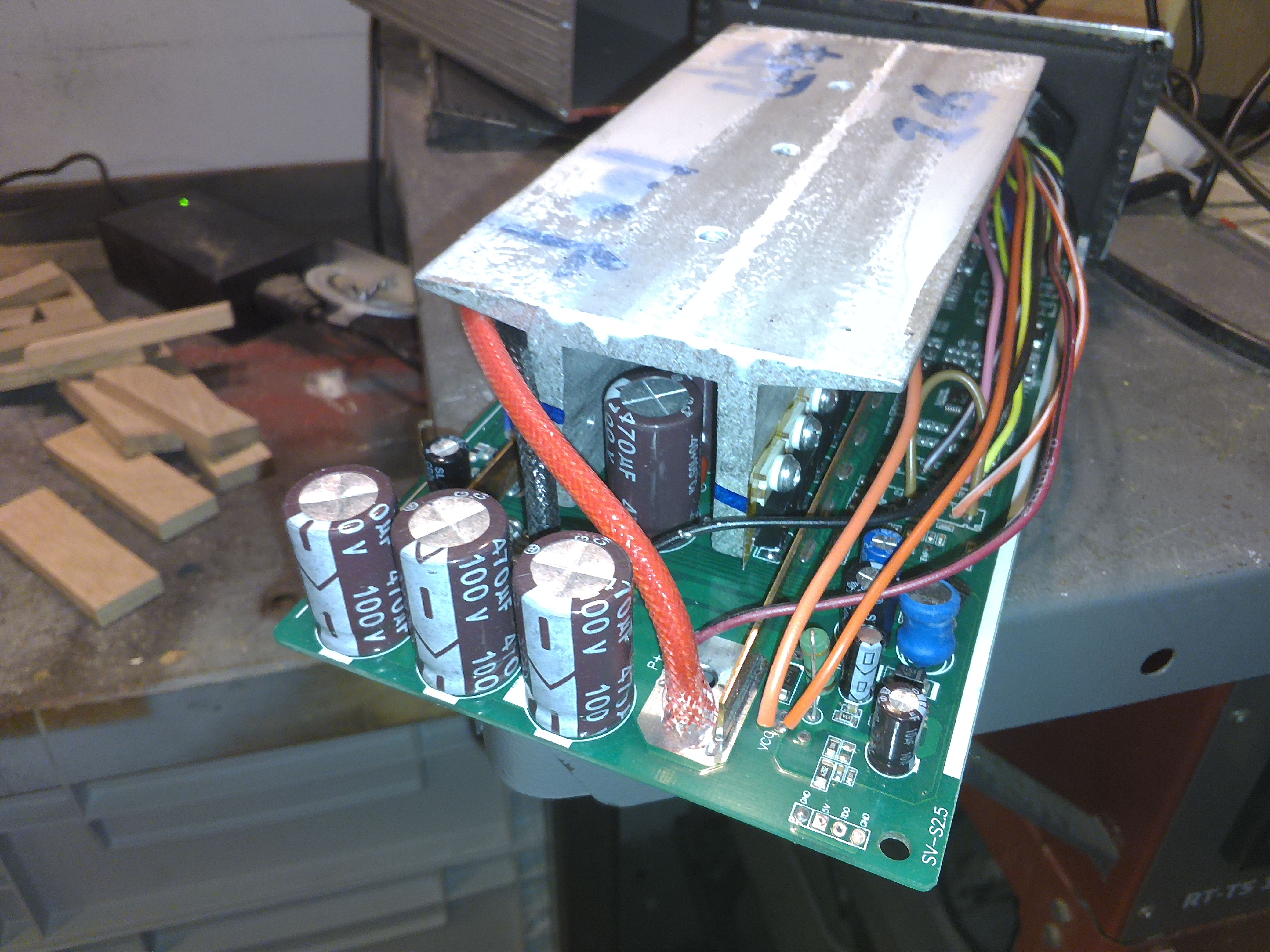

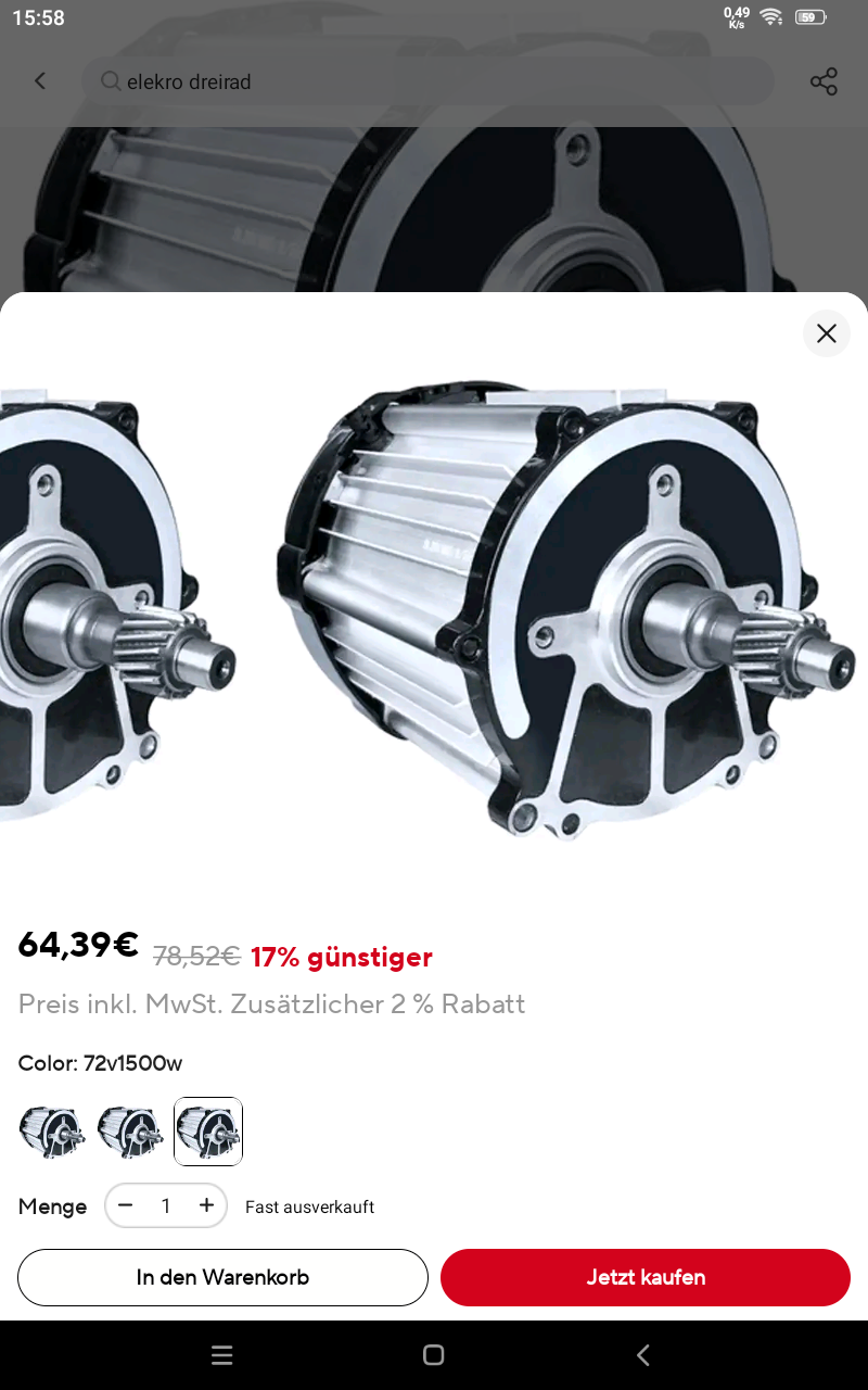

So Motoren haben die, auf dem Typenschild vom Motor steht nur 72V 3900W Peak und auf dem jetzigen Controller steht nur 72V 55A, komisch ist das es der gleiche Controller ist und der eine nur 38 und der andere 45kmh fährt, wobei der eine Controller nur 50A zieht und der andere 55A.
Akku ist in beiden ein selbstgebauter Lifepo4 mit 72V nur einmal in 88 und einmal in 105Ah.
Das ist der Motor auf dem Foto und das ist ein Controller, aber da erkennt man keinen Unterschied, die sehen innen beide absolut gleich aus und ich kann da auch nichts ablesen ob ein Bauteil irgendwie eine bestimmte Spannung oder Ampere erzeugt nur auf den runden Dingern steht 100V drauf.

Hallo Thomas, ob deine nicht-tuckenden Tuktuks wirklich baugleich sind, ist ja die Frage. Das Frontschild ist etwas unterschiedlich - das Baujahr oder der Importeur auch? Evtl. ist die fest eingestellte Programmierung doch unterschiedlich.
