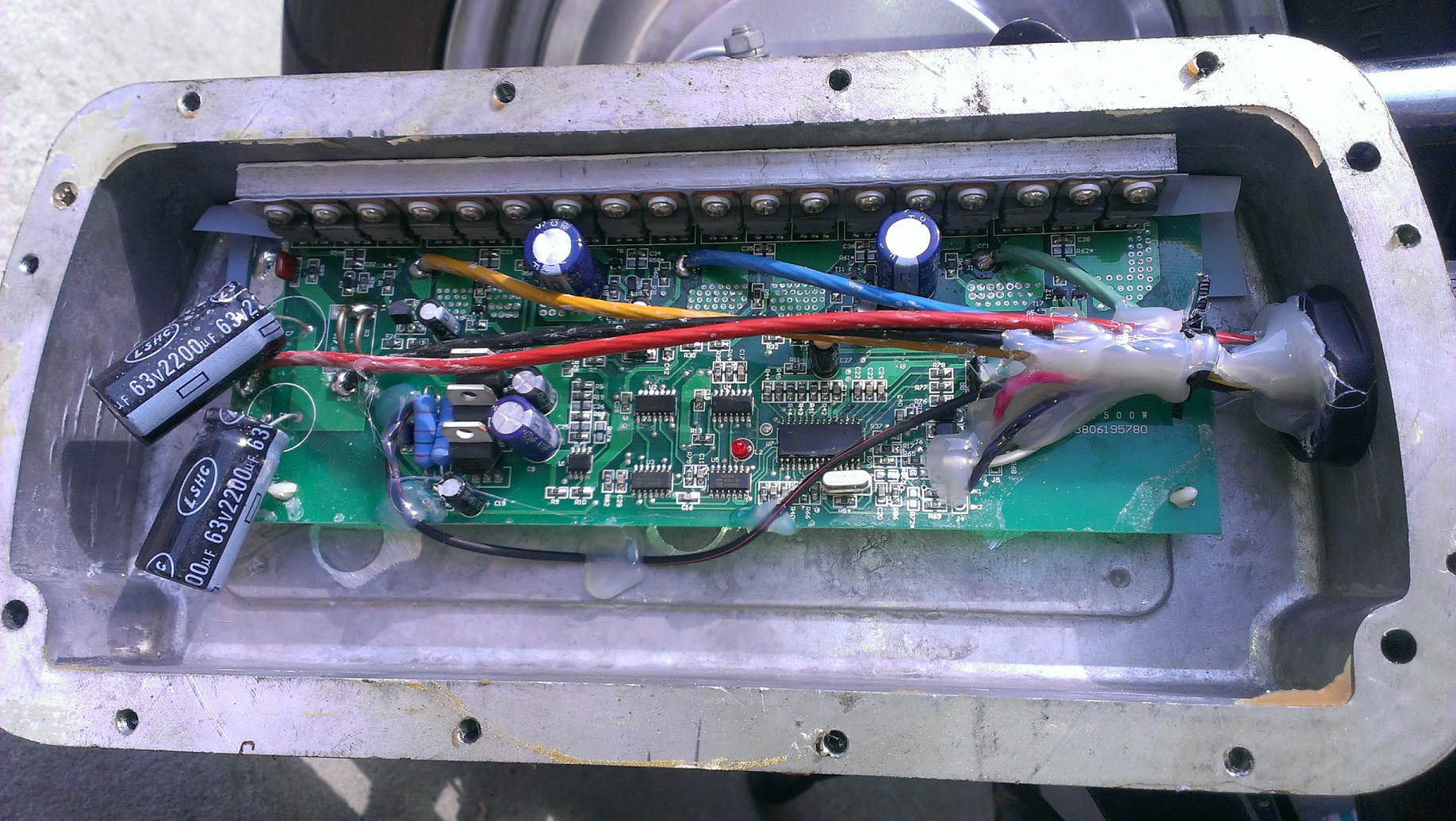

habe seit 3 Jahren einen SC-25, der problemlos fährt und seit kurzem einen baugleichen Innoscooter 2500,
der auch ohne Schwierigkeiten ähnliche Fahrleistungen mit einem neuen Akkusatz lieferte.
Trotzdem war es an einem sehr heißen Tag mit 2 Leuten Beladung und nach dem 2. Betätigen des Turboknopfes,
dass der Motor unruhig wurde, Leistung abfiel und nur so im Schleichtempo voranging.
Nach Überprüfung der Hallsensoren und der Kabel zum Motor, bleibt jetzt nur noch der Controller übrig.
Dummerweise habe ich jetzt keine Ahnung, was ich da tun kann, um den Fehler zu lokalisieren, ohne einen
neuen Controller gleich zu kaufen (250-300 Euro?) - Nach dem Öffnen sieht alles normal aus, keine Schmauchspuren,
oder irgendwelche verbruzelten Kabel, alles fest und auf den ersten Blick ok. (Bild siehe unten)
Was kann ich prinzipiell testen? Die Funktion der Hallgeber habe ich im Motor überprüft, die passen noch.
Dennoch deutet irgendetwas für mich daraufhin, dass ca 1/3 oder 1/5 Geberinfo oder Leistung nicht kommt.
Er rattert ziemlich laut und fährt unrund - nicht wie üblich gleichmässig an.
Falls jemand einen Controller übrig hat, würde ich den evtl. gerne mal test-tauschen und schauen, ob's prinzipiell daran läge.

So, wie Du es schilderst, tippe ich auf den Controller. Man muß keine Schmauchspuren sehen, der kann auch ohne sterben. Und gerade unter hoher Last, ggf. teilentladenenen Batterien und Überlastung mit dem Turbo wundert das nicht.
Demnach austauschen, am besten gegen einen Controller ohne diese Turbofunktion.
Es gibt aber noch eine Chance, um die Diagnose zu bestätigen: das ist die rote LED auf der Controllerplatine. Die sollte einen Fehlercode blinken können. Dazu schreibst Du Dir am besten die IC-Bezeichnung von dem Controllerchip ab und googelst mal nach Chipbezeichnung und blinkcode oder Errorcode. Wobei prinzipbedingt nicht alle Fehler ausgeblinkt werden können.

Nachdem ich den Controller nicht so schnell analysieren kann, er aber unter Generalverdacht steht,
habe ich aus Tschechien einen funktionierenden Controller organisiert und siehe da: Er läuft wieder - samtweich, leise und flott.
Ziemlich einfach zu tauschen und nachdem man Hinterrad wieder zusammengebaut hat, das Anschlusskabel sauber verlegt
und den Controller wieder eingebaut hat, war alles wie vorher
Trotzdem ist wohl nicht viel defekt in dem Controller.
Den Hinweis mit dem Blink-code gehe ich mal nach, evtl. finde ich raus, was defekt ist.
Ich suche auch noch einen Hinweis, wie ich die Endstufen MOS-FETs irgendwie testen kann.
Optisch sind sie wie gesagt i.O. (leider).

Mossies testen ist leider nicht ganz trivial. Per Google findet man ein Verfahren, wie man sie im ausgebauten Zustand grob testen kann. Im eingebauten Zustand dürfte das kaum möglich sein.
Dein Vorteil ist aber, dass Du den Controller auf der Werkbank ausbreiten kannst. 48V dran, einen Gasgriff dran, und mit den übrig gebliebenen Hallsensoren einen Versuchsaufbau machen und sehen, ob die Mossies dann schalten. Einer der SC25-Fahrer hatte seinen Controller repariert bekommen, da war wohl ein Vorstufentransistor gehimmelt.
