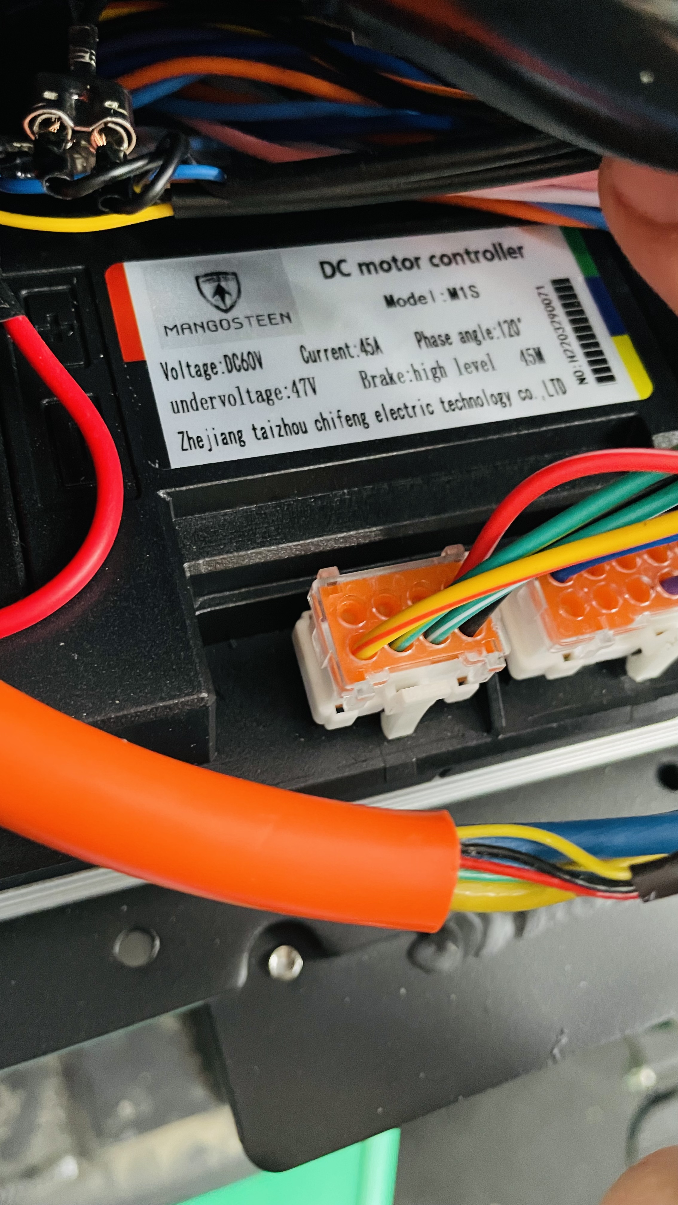

Hallo zusammen. Ich hoffe, jemand kann mir weiterhelfen. Folgendes: Ich bin im Besitz des SXT Grizzy Rollers (Chopper). Wir sind des Öfteren mit den Rollern auf privaten Grund und würden gerne dort unsere Geschwindigkeiten erhöhen, heißt, das Teil entdrosseln sowie für den Straßenverkehr wieder Drosseln. Sämtliche Versuche wie Gasgriff auf Anschlag, Bremse ziehen, 8 Sekunden warten bla bla bla usw. führten nicht zum gewünschten Erfolg. Allerdings scheint es wohl möglich zu sein, die Sperre von 45 km/h auszuhebeln, nur fehlen mir da weitere Ideen und Wissen. Nun bin ich der Hoffnung, dass Eine(r) von euch mir hierbei weiterhelfen kann. Anbei das Bild des Controllers, der mir mein Vorhaben derzeit etwas schwer macht.

Was deinen Plan angeht, habe ich Zweifel. Der Controller ist nicht programmierbar. Und mit den 45 Ampere komme ich bei meinem E-Cruzer auch nicht weiter, obwohl der Controller eine Schnittstelle hat.

Danke für die Antwort. :? Klingt aber nicht so erfreulich. Es gibt baugleiche US Modelle, die sich problemlos entsperren lassen z.B. den CityCoco M8 oder auch den Mangosteen M8. Heißt das, die Teile haben trotz identischen Leistungsdaten nen anderen bzw. offenen Controller verbaut?

Die oben benannten baugleichen Modelle werden international vertrieben. Außerhalb der EU sind die besagten Modelle offen, heißt, diese können mit dem üblichen Gasgriff- Bremshebeltrick entsperrt und auf gleiche Weise wieder gesperrt werden. Entsperrt fahren Diese dann zwischen 65 und 75 km/h, je nach Akku. Mittlerweile konnte ich auch mit einem führenden Hersteller aus China in Kontakt treten der mir berichtet hat, dass die Händler folgende Möglichkeit haben:
the German dealers have the option to remove the software for dethrottling. That's probably the case with them. It is possible to reload the firmware on the controller via the cable on the speedometer with an adapter or to install an open controller.
Kurz und knapp. SXT hat die Möglichkeit der Entdrosselung entfernt. Zwei Möglichkeiten - Kabel für 20€ kaufen, Software neu installieren und hoffen dass alles klappt oder nen offenen Controller kaufen und über den oben beschriebenen Gasgriff- Bremshebeltrick entdrosseln/Drosseln. Die erste Variante ist die deutlich günstigere, aber die 2. die sicherste. Deswegen werde ich wohl auf die Zweite zurückgreifen und habe noch zusätzlich den originalen Controller zwecks Garantie etc.
