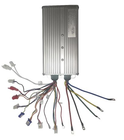

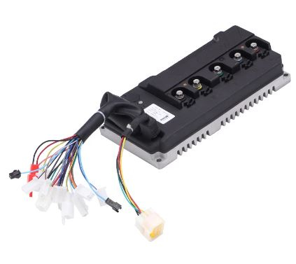

Hallo Forum,
mal eine ganz dumme Frage von einem Anfänger...wo liegt denn der grundsätzliche Unterschied zwischen einem wireless Controller und einem "normalen". Mir ist schon klar was wireless heißt, aber was genau ist denn da wireless? Die Anzahl der abgehenden Kabel sind annähernd gleich, je nach Controller....
Der schwarze Controller ist wireless, der silberne normal....
Könnte man einen wireless auch durch einen normalen ersetzen?
Wer klärt mich auf?
Gruß, Markus

Möglicherweise müsste man da drei Arten von Controllern unterscheiden:
- fest auf Spannung und Strom eingestellte Controller (quasi plug n. play)
- programmierbare Controller mit Zugriff über Kabel.
- programmierbare mit kabellosem Zugriff über Bluetooth (also auch von außen auf ein tief im Fahrzeug verbauten Gerät)
Mit einem Link zu dem (angeblich) wireless-Gerät, könnte die Schwarm-Intelligenz hier, mal dazu recherchieren.

Re: Unterschied wireless/wired controller?
Ja, das macht natürlich Sinn, wenn sich das "wireless" rein auf den Zugriff auf den Controller selbst bezieht und nicht auf die Kommunikation zwischen den einzelnen Baugruppen...da bin ich noch gar nicht drauf gekommen. Danke.
