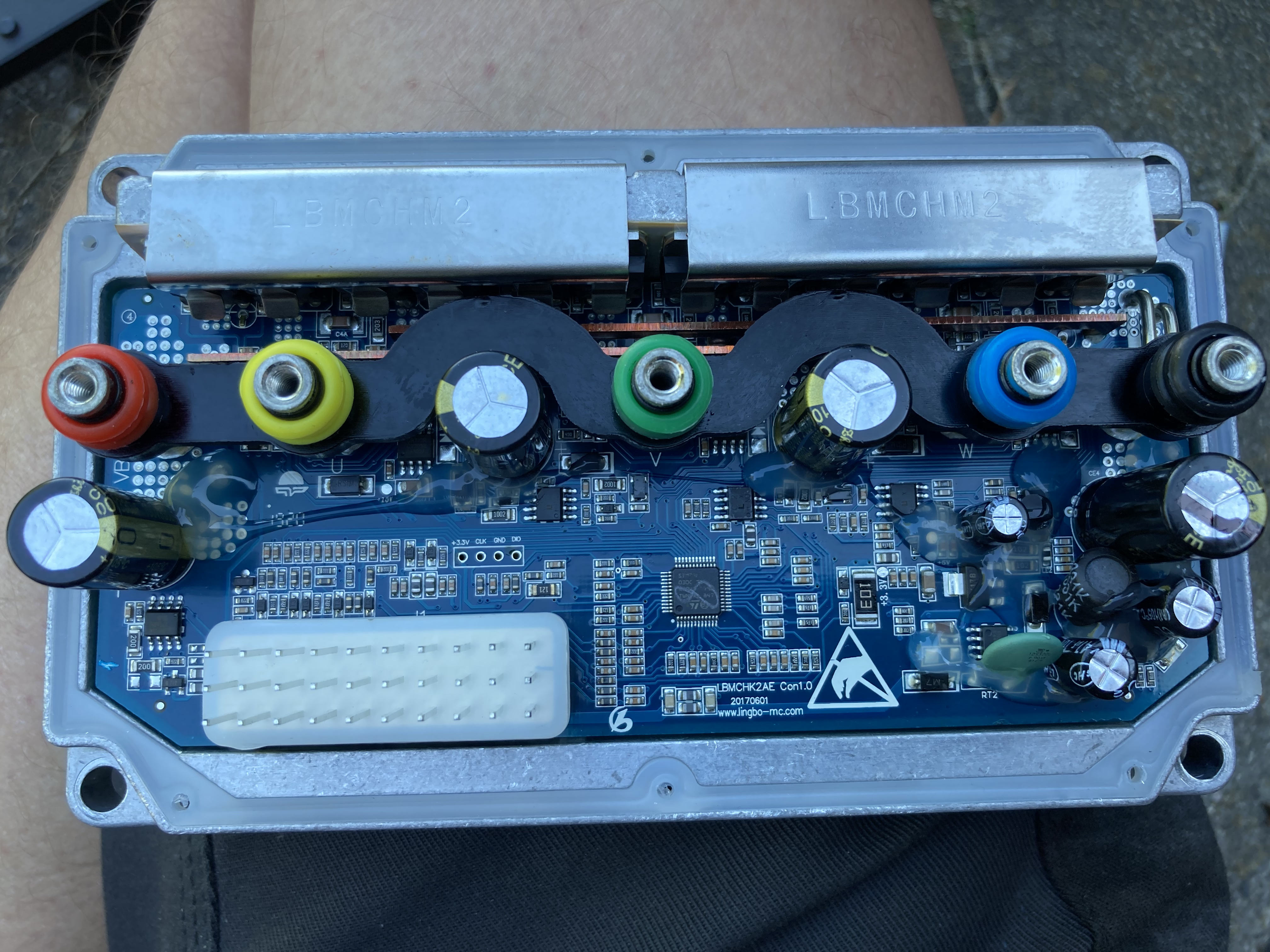

Ist denn zwischen dem HK2A und dem HK2AE wie bei meinem S5 und Super Soco CUX noch ein Unterschied ? Sieht ja danach aus als ob der Chip da drauf ist ?!
Gruß Olaf
