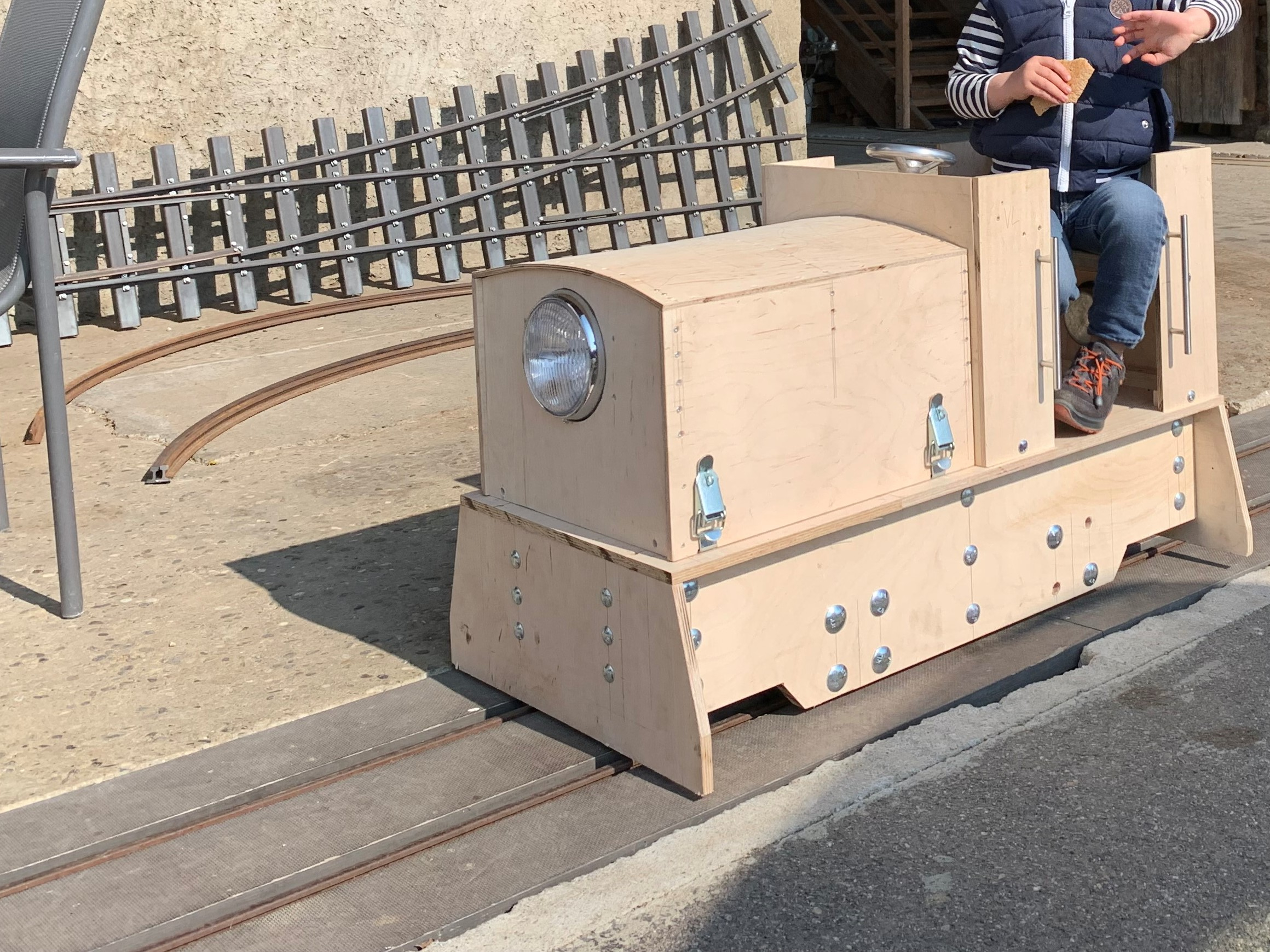

Ich bin ein bastelnder Familienvater welcher für seine Kinder eine Gartenbahn im Massstab 7 1/4 Zoll gebaut hat.
Die Lokomotive wird durch einen DC Motor 24 Volt 2500 Umdrehungen angetrieben. Ein Kettengetriebe drosselt die hohe Umdrehung und eine banale Steuerung aus dem Internet hilft den Motor über zwei 12 Volt Batterien anzutreiben.
Nun stellt sich aber das Problem, dass der Motor und somit die Lokomotive ausrollt, sprich die Kinder drehen zwar den Poti zurück, aber logischerweise rollt der Motor bis zum Stillstand weiter und das ist nicht ganz ungefährlich.
Hätte jemand eine Empfehlung für eine gute Steuerung welche es ermöglicht, den Motor über die Drehzahl bremsend zu regeln?
