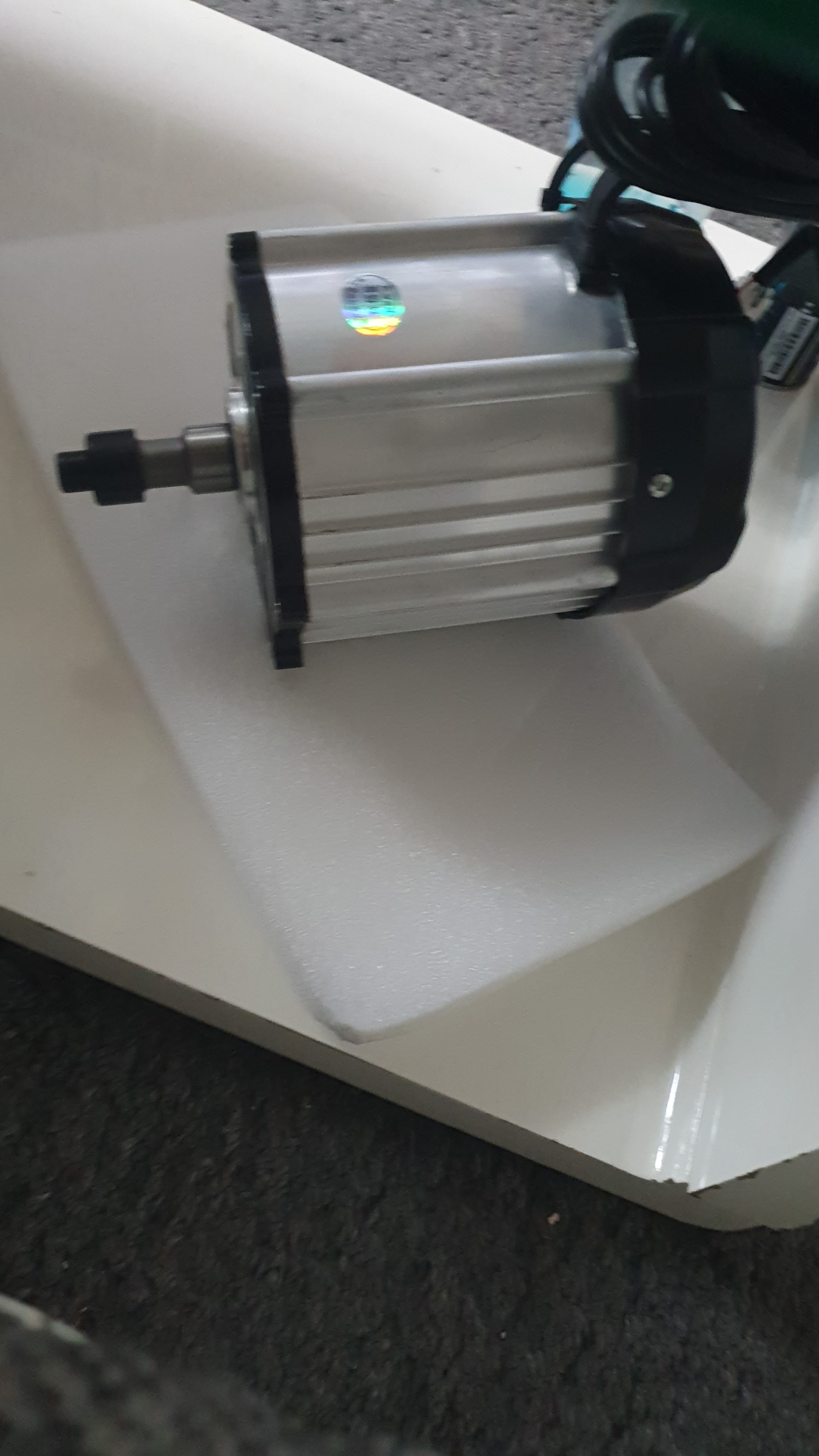

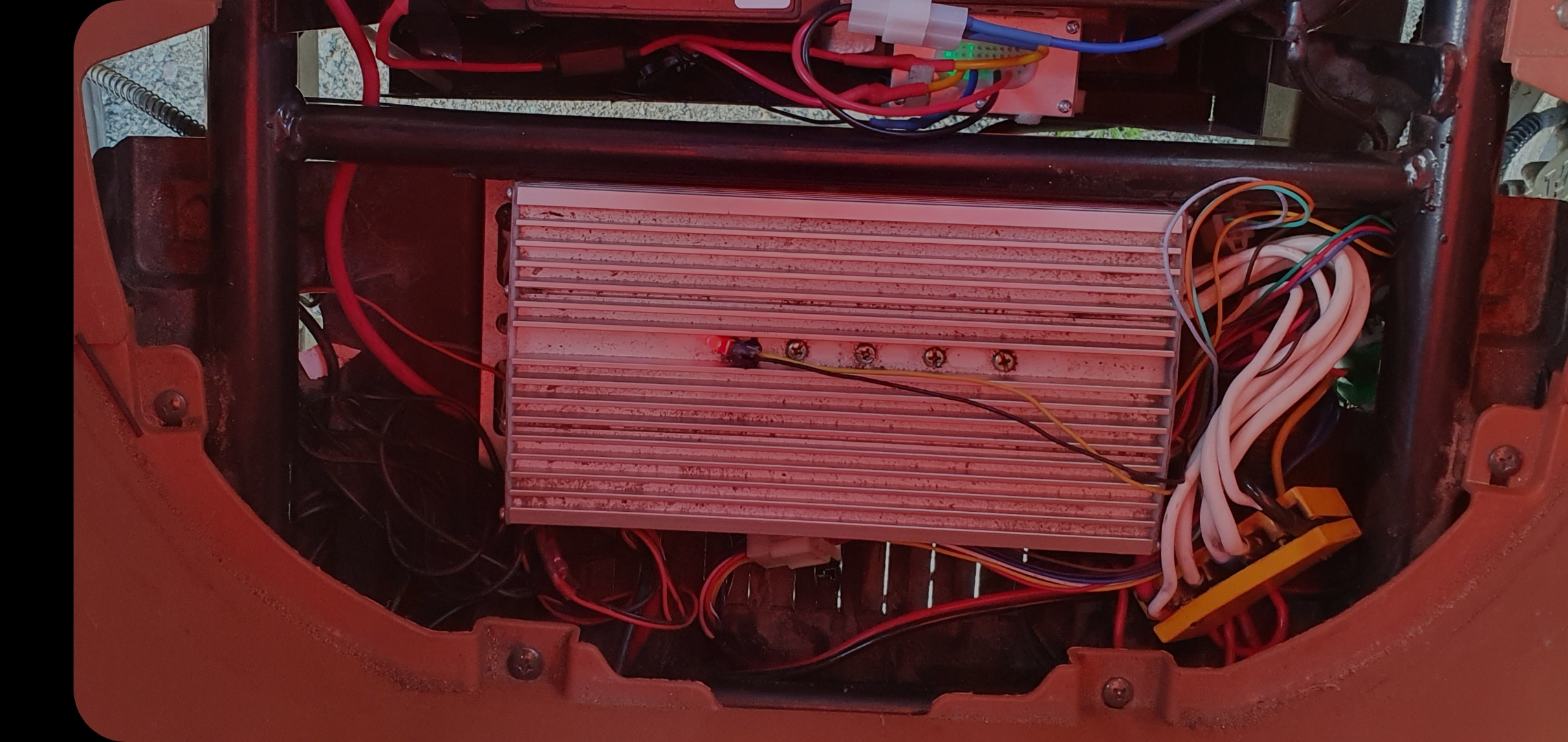

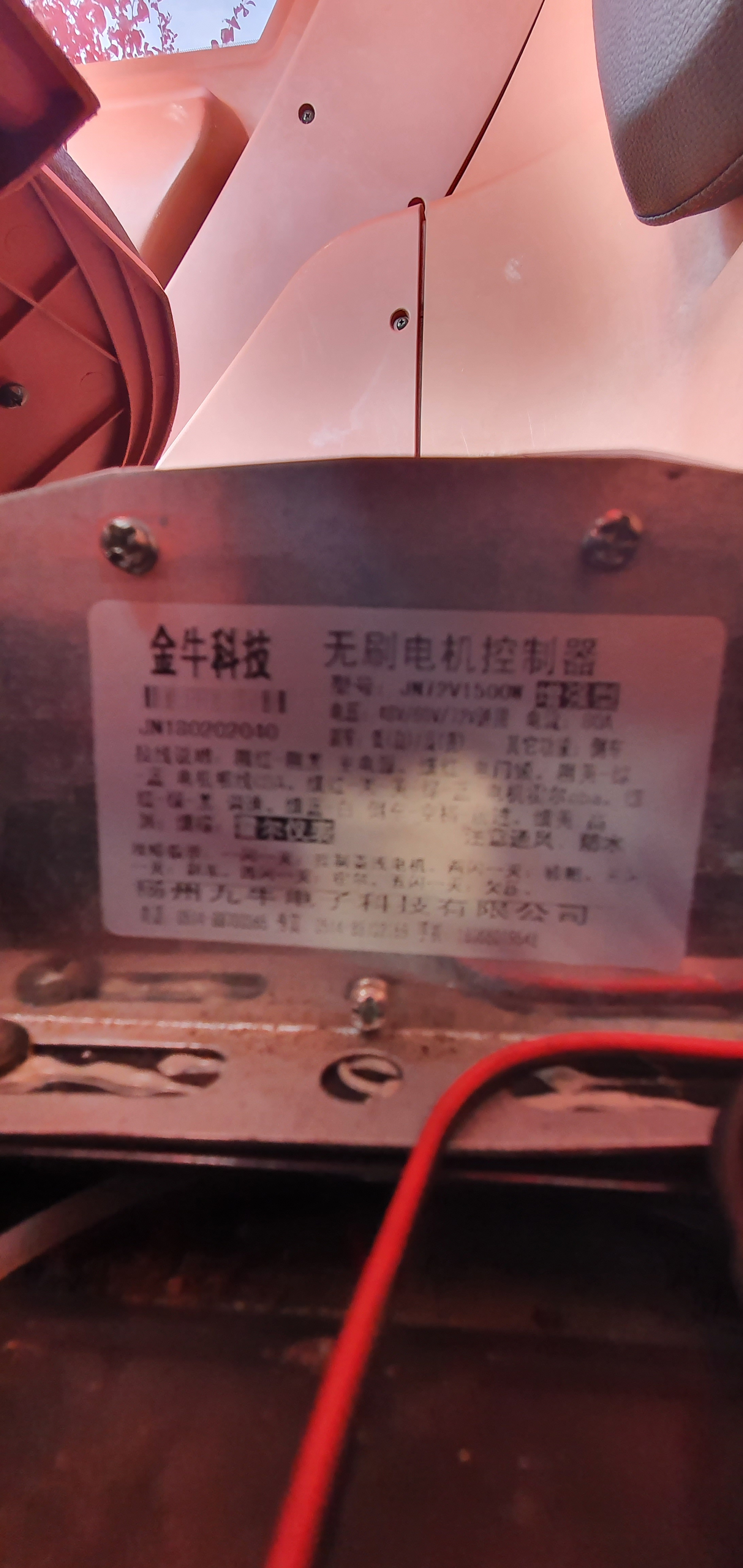

Moin moin leute, Ich habe ein tol 1500dzk ( kabinenroller ).
Der Roller hat 6x12v gel blei Akkus und jetzt ein neuen 72v1800w Motor ( am Differential angeschlossen ) leider macht mein original Controller aber nur max 1500 w und hat 80A. Nun suche ich für dieses setup ein passenden neuen Controller am besten programmierbar und muss rückwärts schalten, cool wäre auch neutral und es wäre auch cool wen ich mein Tacho weiter nutzen kann. ich suche jetzt schon seit Tagen aber verliere langsam den Überblick zwischen den Herstellern: sabvoton/kelly/lingbo/votol. Kann mir da jemand was empfehlen? Oder hat ein zu verkaufen ? Ich danke euch schonmal. Mfg Maurice
PS anbei mein original Controller und der neue Motor.

wenn Dir 80 Ampere nicht reichen musst Du (in Programmierbar und Bluetooth) wohl zu so etwas greifen:
https://de.aliexpress.com/item/33049211 ... 90380%21sh
https://de.aliexpress.com/item/33036772 ... 85114%21sh
Der Strom zum Controller ist aber auch davon Abhängig, was die Batterie an Strom liefern kann.
Die Controller haben einen Reverse-Eingang für den Rückwärtsgang. Für Neutral muss evtl. High-Brake auf 12 Volt. Elegant ist ein solcher Schalter: https://de.aliexpress.com/item/10050024 ... 7900020%21
Ob der Tacho damit funktioniert, hängt davon ab, ob der das Phase-Meter-Signal des Gerätes versteht.

Na doch 80A würden mir wahrscheinlich auch reichen. Dazu hätte ich sagen sollen mein jetziger Controller ist auf 35 kmh limitiert. Der vorbesitzer hat damit die Kiste etwas schneller läuft ein 60v 1500w Motor eingebaut, der ist nun leider kaputt ( wurde auch immer ziemlich warm ) nun habe ich mir halt ein 72v 1800w Motor besorgt aber damit fährt der nichtmal die 35 ( max 31 ) und das möchte ich ändern

Nun, 80A bei 72V ergäben 5.760W. Diese Leistung reichte aus, um auch bei einem 1.800W Motor diesen zum Durchbrennen zu bringen. Ich begrenzte den neuen Controller auf 50A. Bezüglich Höchstgeschwindigkeit ist der Sabvoton (Möglichkeit der Feldschwächung) besser geeignet als der Yuyangking.

Okay wen 50A auch langen würden, würde den auch dieser funktionieren:
https://a.aliexpress.com/_mOsAFV0
Hat der die Möglichkeit rückwärts zu fahren ?
- Beiträge: 6501
Re: Suche ein neuen Controller für mein tol 1500dzk
Ich bliebe schon bei der Sabvoton SVMC Serie (Feldschwächung) Kurzfristig mit 80A zu beschleunigen kann hilfreich sein. Bei der SVMc Serie reicht ein Umschalter (Wechsler) für vorwärts/rückwärts. Zu dem gibt er ein Speed Signal heraus (Dupliziertes Hallsignal).

Ein 72V Controller hat einen Wirkungsgrad von 93%. Der des Motors wird bei 80% liegen. Folglich wird der 1.800W Motor / (0,93 * 0,80) = 2.419W aufnehmen. Bei einer 72V Batterie wären das denn 2.419W = 33,6A. Für 2min verträgt der Motor sicher den doppelten Strom.
