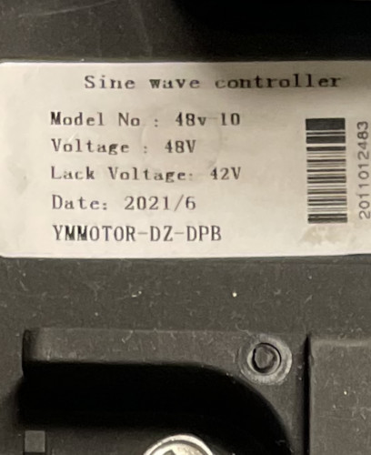

Hallo vielleicht kann mir jemand helfen. Ich habe diesen Controller (Sabvoton ?) mit dem KKC48V2000W Hinterrad.
Batterie hat 50V und ist relativ vollgeladen.
Leider bekomme ich das nicht zum laufen.
Das rote Licht blinkt ständig, ob das ok ist?
Der mitgelieferte Gas Griff hat einen drei Stufenschalter.
Ich habe mal ein Bilder geschossen.
Sabvoton ML Controller

bisheriger oder ein neu gekaufter Controller?
Um welches Modell geht es ML 7245S?
Was genau läuft denn nicht? Hast Du versucht per USB zugriff zu bekommen? (oder die nicht programmierbare Version?)
Hast Du den Motor direkt (ohne vorherige Konfiguration des Controllers) angeschlossen?
Kennst Du die Werksvoreinstellungen?
Wenn die LED mal kürzer und mal länger Blinkt, gibt das Gerät ggf. den Fehlerstatus aus.
So ist es zumindest bei den großen Sabvoton-Controllern (Mit Felercode in deren Anleitung).

der Controller ist neu und war beim Rad dabei. Leider ohne Anleitung.
Typische China bestellt !!
Ich vermute es ist die nicht programmierbaren Version , einen USB oder Kabelanschluss sehe ich nicht.
Die Kabel wie du beschrieben hast, habe ich soweit gesetzt.
Am Gasgriff sind zwei 3er Stecker blau gelb grün und weiß schwarz rot. Am Griff ist ein 1-2-3 Schalter.
Beim Hallstecker sind die Farben gegenüber nicht identisch?
Erst wenn ich Batterie + in den ignition verbinde fängt die LED schnell zu blinken.
Am Rad kann ich keine Reaktion beim drehen erkennen.

Mit dem Typenschild habe ich nichts gefunden,
vermute es ist der ML 7245

der Controller ist fest auf 48 Volt eingestellt und mit 42Volt abschaltspannung.
Wenn es ein ML wäre dann ML4845.
Scheint in etwa dieses Gerät zu sein, aber in der 48V-Ausführung:
https://de.aliexpress.com/item/10050033 ... mainSearch
Schau mal nach, ob unter der Gummikappe neben dem Aufkleber nicht doch ein Programmierzugang ist.
Wenn tatsächlich nichts programmiert werden kann und korrekt 50 Volt anliegen, sind vermutlich die Hall-Leitungen zum Motor nicht korrekt verbunden und die LEDs blinken für Hall-Fault.
