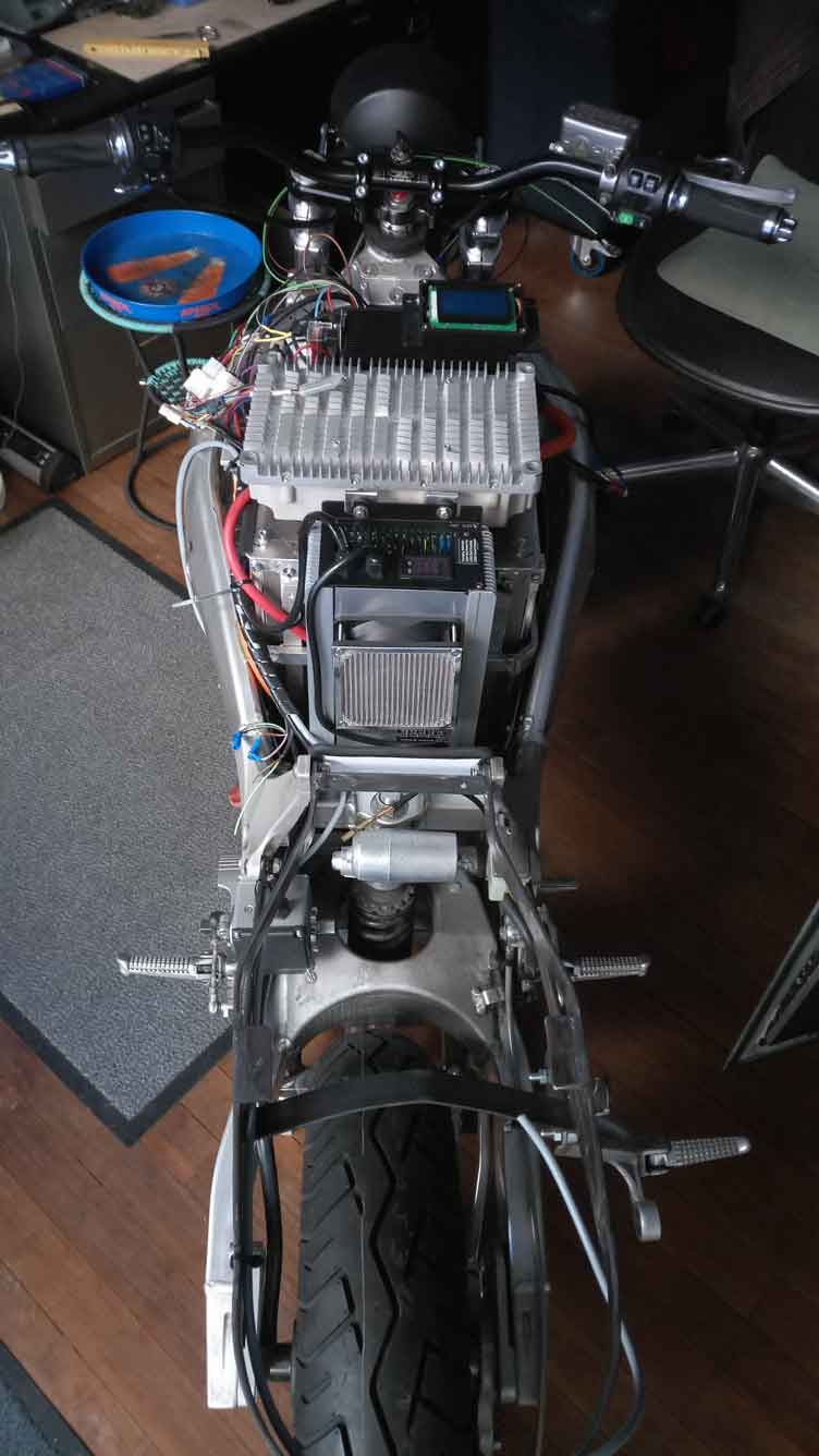

ich baue grade ein one-off E-Moto mit einem Kelly KLS 96601-8080i mit QS Hubmotor.
Aber von Kelly gibt es kein EMC Zertifikat mit EC UN R100.05. wie im VdTÜV-Merkblatt gefordert.
Meine Frage an den Schwarm hier: kennt jemand ein Serien-E-Moto mit Kelly-Controller?
Ansonsten sind die Kellys ja voll illegal in Europa, die ECEs die Fany von Kelly verschickt sind geeignet für Gabelstapler oder Küchenmixer, aber nicht für den Strassenverkehr.
Danke und grüße
markus
