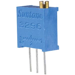

bei mir ist im Roller (mit 2-Stufen-Schalter ab Werk) so ein Teil (Trimmer 3296) in die Signalleitung vom Gasgriff eingefügt worden:
Erste Stufe über den Trimmer Eingang beide linken Pole verlötet und Ausgang rechter Pol = 45 km/h (offenbar über Trimmer justierbar.
Schaltstufe 2 des Schalters direkt verbunden (ohne Trimmer) 75 km/h
Die Idee sollte also klappen

Vielen Dank für die Info. Weißt Du zufällig wie viel Ohm der Trimmer bei Dir hat? Den 3296 gibt es wohl in verschiedenen Ausführungen.
Markus
Markus

Momentan ist das Teil bei mir eingestellt auf 480 Ohm, wenn mein Messgerät stimmt.
Vielleicht Code 501 mit maximal 500 Ohm.
(Da scheinen offenbar nur Milliampere im Spiel zu sein)
VG
VG
