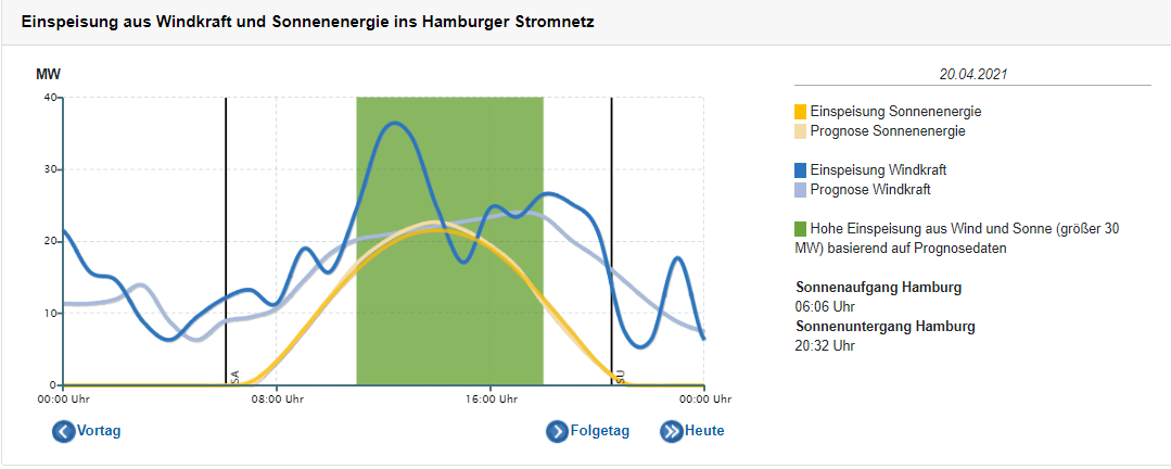

Also, unsere lokalen Daten hier in Hamburg sind gut gepflegt. Das ist das Stromwetter in Hamburg von 20.04.2021 (schöner, sonniger, aber kühler Tag im April):

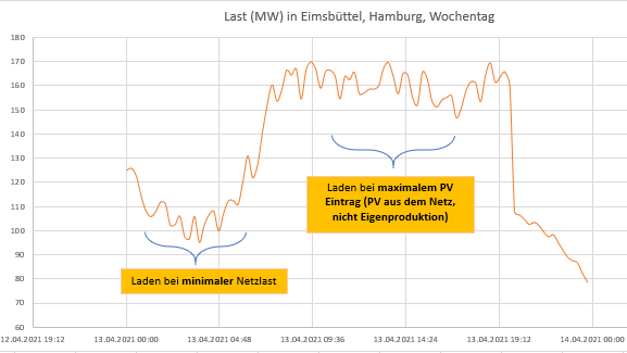

Die Last an einem Wochentag in Hamburg (Stadtteil Eimsbüttel) sieht etwa so aus:
Die Frage ist, wann laden wir am besten? Ich sehe zwei Möglichkeiten:
- bei maximaler PV Einspeisung (Vorteil: PV wird direkt aus dem Netz gezogen, kein Spitzen. Nachteil: keine Möglichkeit am Mittag den Roller zu laden)
- Nachts zwischen 2:00 - 6:00 (Vorteil: Erzeugungsstabilität für Netzbetreiber, geringere Kosten für Stand-by Anlagen. Nachteil: Akku muss Abends angeschlossen werden mit Zeitschaltuhr, keine Roller Verfügbarkeit in der Zeit (bei mir Akku im Keller etc.)
