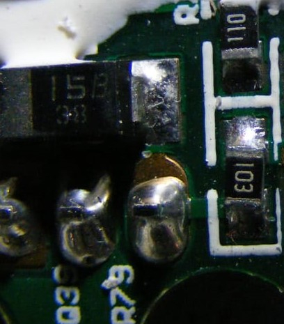

Re: 4 kW Controller Kreidler E-Florett
Hallo Peter51,
der Controller ist defekt. Mein Kollege hat ihn schon zerlegt. Es geht eigentlich um ein spezielles Bauteil, wahrschwinlich um eine Zenerdiode. Mit der Nummer können wir nichts anfangen. Für die anderen defekten Teile könnte man mit der aufgedruckten Nummer Ersatz bestellen.
Hier ein Bild des defekten Teils mit Nummer.
[attachment=0]Diode vergrößert.jpg[/attachment
Es geht um das Bauteil links oben mit der Bezeichnung i5B 38
Hi such mal nach Diode 15B
