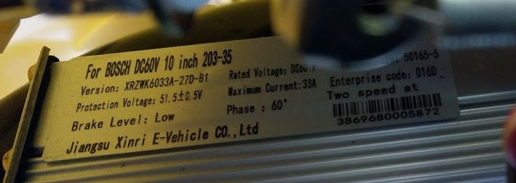

Einfach aus Interesse: Ich suche nach einer Möglichkeit die Daten von folgendem Controller auszulesen bzw. zu modifizieren (vielleicht einmal, v.a. die kaum vorhandene Motorbremse). Prinzipiell kenne ich mich mit MCU Programmierung aus, die Frage ist eher:
Gibt es ein Programm, ist das Teil "generic"? (wie bei Lingbo-Controllern)
Wo ist der Schnittstellenanschluss zu finden (denke mal UART, SPI, I2c oder so)
Auf alle Fälle steht folgendes am Controller:
For Bosch DC60V 10 inch 203-35
Version: XRZWK6003A-27D-B1
Jiangsu Xinri E-Vehicle
(Rest ist am Bild ersichtlich)
Ich denke, dass nur die Plakette vom Hersteller des Rollers ist und nicht die "echte" Typenbezeichnung des Controllers..

Kauf dir einen passenden Lingbo Controller oder Kelly. Achtung dein Controller ist für 60° Hallsensorenphasenwinkel - ein Sabvoton ginge nicht (kann nur die üblichen 120°).

Kann der Lingbo 60 Grad Phasenwinkel ? Dann würde ich in jedem Fall den bevorzugen, wegen Flux-Weakening

Nutze doch den Strichcode rechts unten.
Damit findest du per Strichcodeleser (Smartphoneapp) den Hersteller und weitere Daten.

Neuer Controller kommt nicht in Betracht, da es ja kein "muss" ist und dafür sind >100 Euro relativ unnötig ausgegebenes Geld. Programmer kann ich mir selber bauen, das ist keine Hexerei, wenn ich die MCU kenne.
Das mit dem Strichcode werde ich mir mal ansehen, super Tipp!
