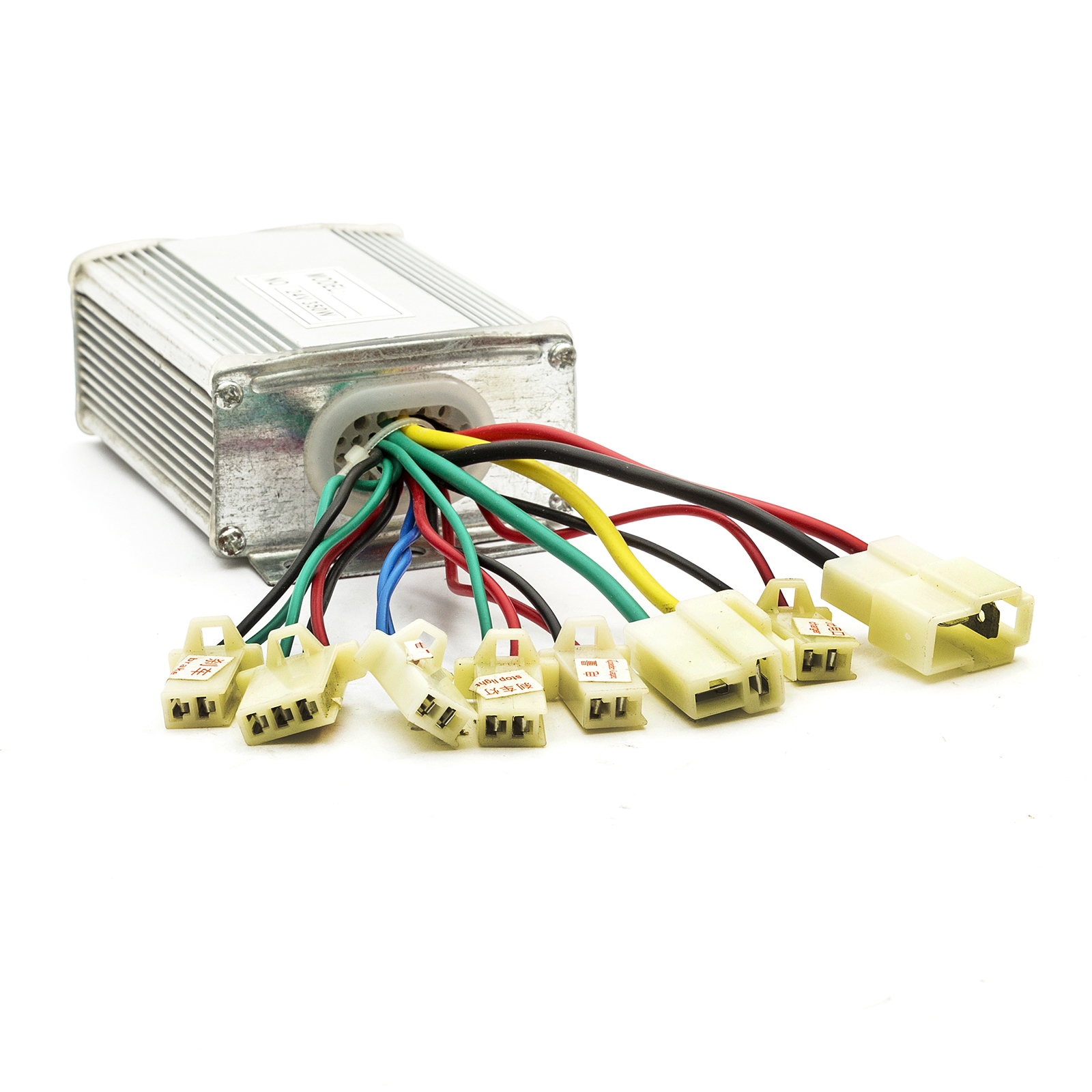

ich habe einen alten "Stand upTretroller" erworben und geschlachtet.
Der Motor 24 V =Strom 200 W läuft schonmal, Drehdrossel und Controller habe ich schon verbunden "deraileur"
Wie kann ich nun testen ob der Controller in Ordnung ist. 3-Adrid Regleranschluss ist schon gesteckt, muss man nun nochwas "brücken" einsetzen z.b. Zündschloss oder Spannung anlegen ? Bremsschalter Anschlüsse müssen sicher offen bleiben ?
Danke der Tips.

wie soll man das so beantworten? Was ist das für ein Controller ? Mach mal aussagekräftige Fotos der Kabel und des Controllers!
Ein einfacher KT Controller kostet 20€ bei Ali....

Danke hat sich ereldigt, Spannung am Controller war wegen Akkudefekt zu niedrig.
Alles funktioniert !
