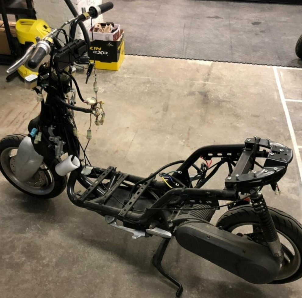

unu-fan
Beiträge: 199
Registriert: Mi 18. Sep 2019, 13:39
PLZ: 56746
Re: Meine Projektvorstellung - Ecooter E1S
Beitrag von unu-fan »
Hier der Ist Zustand
