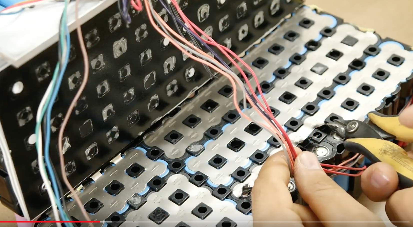

Die Zellen selbst sind in unseren Rollerakkus selten das Problem.
Bei den meisten Akkus, die ich "von innen gesehen" habe, ist die Anordnung der Zellverbinder nicht für hohe Ströme geeignet.
Meine Idee die klassischen NIU N1S 17S10P Akkus zu pimpen, habe ich schnell wieder aufgegeben.
Da sind die Zellblöcke untereinander nur mit 2 Verbindern angebunden.
Die Zellen könnten 80-100A Dauerleistung, den Verbindern würde ich max. 30-40A Dauerleistung zutrauen.
Das ist nur ein Beispiel, andere Hersteller sind da auch nicht besser.

Re: E5 - Leistungsoptimierung / Tuning Controller
So habe ich das noch nicht gesehen- ich kenne es nur so, dass die Zellenblöcke bei jeder Zelle auf Übergang zum nächsten Block verbunden sind- also 8s=8 Verbindungen, 9S=9 Verbindungen usw. So wie wir es ja auch bauen

Genau, deshalb war ich auch selbst erstaunt: im NIU standard Akku sind die Zellen zu Blöcken mit 2x5 zusammengefasst.E-Bik Andi hat geschrieben: ↑So 15. Okt 2023, 16:08So habe ich das noch nicht gesehen- ich kenne es nur so, dass die Zellenblöcke bei jeder Zelle auf Übergang zum nächsten Block verbunden sind- also 8s=8 Verbindungen, 9S=9 Verbindungen usw. So wie wir es ja auch bauen![]()
In eine Richtung werden zum Nachbarblock 5 Verbinder verwendet. - Aber die Blöcke am Rand werden nur mit 2 Verbindern weiter verbunden.
Ab da geht es wieder mit 5 Verbindern weiter bis zum Rand: wieder nur 2 Verbinder (usw., usw.).
(Das Bild ist vom Youtube Channel von EV - Customs geklaut) https://www.youtube.com/@EVCustoms
Einfach so irgendwas ändern ist also nicht immer schlau.

Das ist krass! Die Bänder haben im Schnitt eine Stärke von 0,12-0,15mm und sind 8-10mm breit. Würde man sowas selber bauen und hier posten, würden einen die Fachleute (die ja zweifelsfrei hier anwesend sind) fragen, ob man sich nicht besser als Pyrotechniker umschulen lassen sollte
Das Einzige was ich schon öfter gesehen habe, war die Verbindung der Anschlusskabel am Akkuausgang auf nur einem Punkt am Nickelblech.
Beim Econelo DTR Akku haben sie zumindest das richtig gemacht und eine richtige Bus-bar Platte auf die Gesamtlänge der letzten Akkupacks (+/-) gelegt.
Liebe Grüße
Andi
Andi
