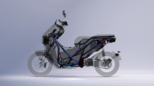

Nun, der Controller wird bei 5°Cel. nicht zumachen, sondern nur bei hohen Temperaturen. Bei 30km Vollstrom wird es eher die Motortemperatur sein, die dem Controller sagt: Mach langsamer. Die 8kW Motorleistung ist eine Spitzenleistung, Die Nennleistung wird bei 5kW liegen. Fragt sich, ob beide Akkus geichzeitig entladen werden, oder nacheinander. Die beiden Akkus sind ja halbhoch angeordnet. Dadurch liegt der Schwerpunkt etwas höher als bei einem festeingebauten Akku unten im Fahrwerk. Immerhin hat man so noch ein Helmfach/Stauraum unter der Sitzbank. Im A-Lagerschild des Motors ist eine Stirnradstufe verbaut, wie beim CE04 und manch anderen Rollern.
