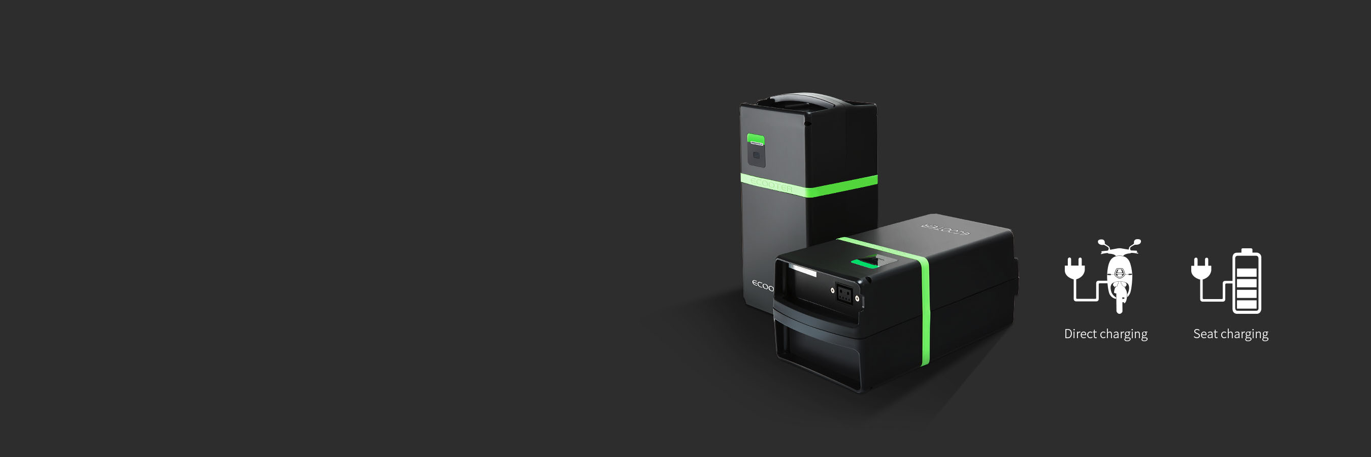

ich wollte auch nicht unwirsch erscheinen - die Idee war ja grundsätzlich gut - nur Leider scheint jeder Rollerhersteller da sein eigenes Süppchen kochen zu wollen, wie bei den Handyladegeräten vor einigen Jahren - und ich wünschte mir, das sie mal zu einer Einigung kämen, für gleiche Ladeendspannungen bei Lithiumakkus zu einheitichen Steckersystem zu kommen, ohne das der Gesetzgeber einschreiten muß. Falls ich da „blöde“ rübergekommen sein sollte - der Frust ist an die Hersteller, nicht an Dich gerichtet.
Ja die Stecker sind unterschiedlich, erschwerend hinzu kommt, das Ecooter beim E1S auf LG setzt, beim E2S/E2R auf Samsung Zellen und zum E1R habe ich keine gesicherte Aussage, aufgrund der vermutlich verbauten Zellen hoffe ich wegen der besseren Hochstromfähigkeit der vorraussichtlich verbauten Zellen auf Samsung. Die Bilder von be Ready to sind leider nicht so hochauflösend, den Akku kann man beim Europäischen Generalimporteur agm.nl (bzw. https://www.ecooter.nl/) besser erkennen:
Daher weiß ich nicht, ob die Steckersysteme in den Ecootern untereinander auch noch abweichend sind.
