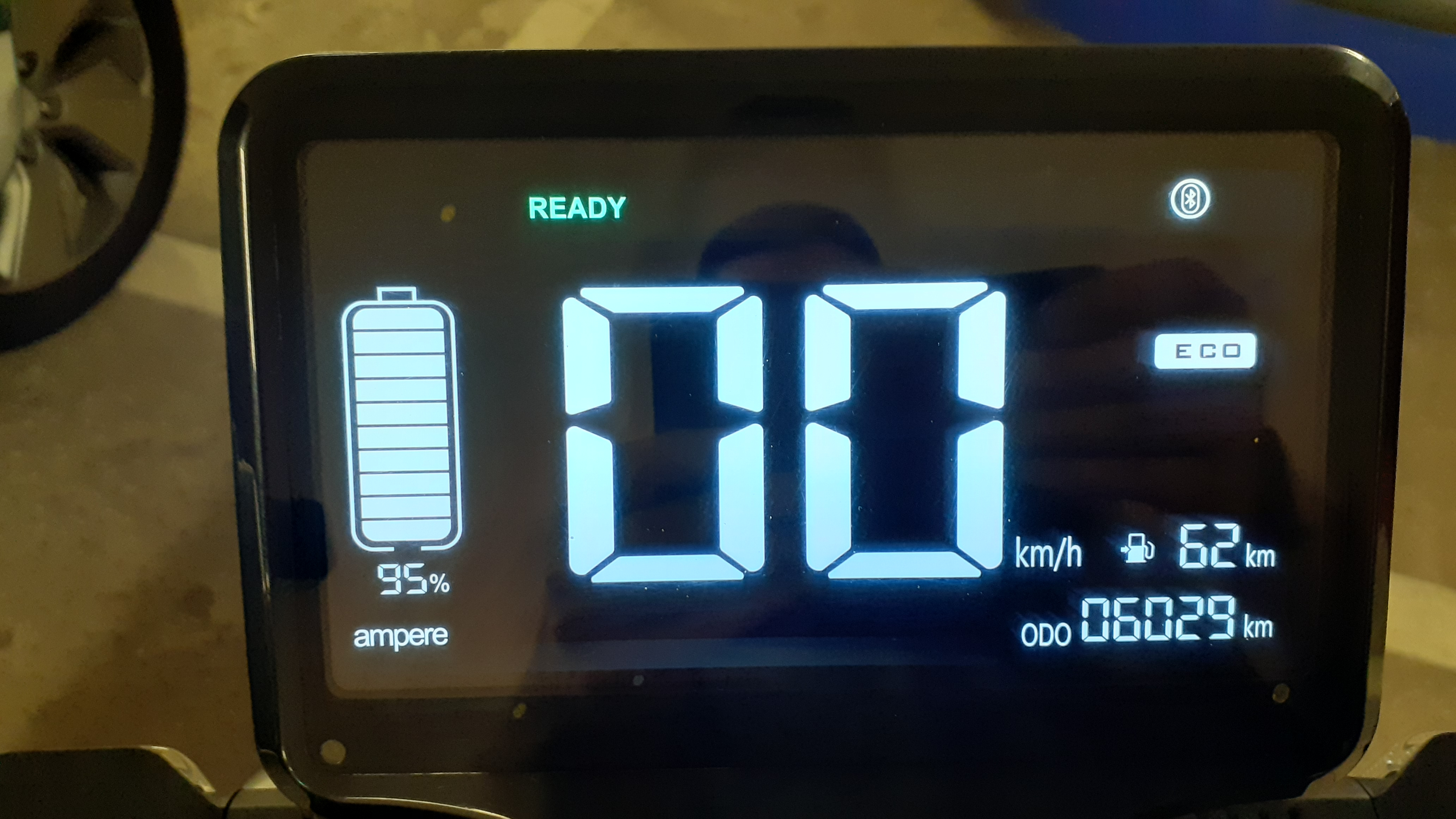

Ich kann nach gut 4 Jahren, über 6.000 km und nahezu täglicher Fahrt zur Arbeit und für Fahrten in der City (Hamburg) immer noch keinen Reichweite Verlust feststellen!
Der Akku hat noch über 95% seiner Kapazität. Da mein UseCase täglich max 5 km sind und bei längeren Strecken bei vollem Akku und meinen 95kg immerhin noch 55km sicher bis 15% Restkapazität schafft, kann ich mich überhaupt nicht beschweren!!!
Hier mal ein Foto, Ladestand von 95% und eine ungefähre Reichweite von 62km, welche bei viel Stopps und Anfahren realistisch bei 55km liegen wird.
Ich fahre aber niemals auf 0% runter! 15% ist bei mir minimum!!!
Meistens lade ich bei 30% wieder auf.
Klar, ich behandel den Akku auch sehr gut und pfleglich.
Fahre ihn hauptsächlich zwischen 30 und 85%.
Lade ihn jedes 3. bzw. 4. Mal auf 100% um die Zellen zu balancieren.
Der Akku hat noch nie Frost erlebt, da der Akku an kalten Tagen immer im Haus oder im Büro steht.
Der Roller steht zuhause immer trocken in der Tiefgarage bei gleichmäßigen 10-15 Grad.
Bei Regentagen, Eis und Schnee fahre ich lieber Bus, Bahn oder Auto...
Also, wer etwas auf den Roller und den Akku achtet, kann auch mit einem ChinaRoller wie dem Yadea G5 45er sehr lange glücklich sein...
Mein Tipp: Wenn der Verkäufer es dir zugesteht, dann fahr den Akku mal leer, lade ihn auf 100% auf und fahre ihn erneut leer.
Dann weißt du wie sich der Akku verhält und ob er normal auf z.B. 10% runterfährt oder vorher schon abrupt auf 0% springt... dann Finger weg!
Wenn er auf 50km ohne viele Stopps und Anfahren kommt, dann passt er noch

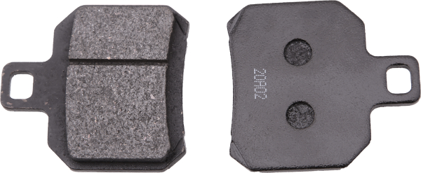

es würde vieleicht auch anderen G5-Fahrern nützlich sein, wenn Du deine Bremsbeläge einmal ausbauen und ein Foto mit Zentimeter-Lineal hier einstellen könntest, damit der Typ mal endlich von der Schwarminteligenz hier gesucht werden kann (solange die Werkstatt auf Originalteile auch China wartet, die Kriegsgebiet umschiffen müssen). Zur Not würden wir wohl auch einen passenden neuen Bremssattel finden, wenn wir Anhaltspunkte für dessen Montage hätten.
Zumindsest kann man es so verstehen, dass es nicht um den UNU-Roller aus Deinem Profil geht, sondern um einen YADEA G5.
Bei der Geringen Zahl von E-Rollern im Markt, findet man deren Bremskomponenten natürlich nur bei den Benzinfahrzeugen, von denen die Bremse ursprünglich stammt. Egal ob UNU oder YADEA.
Wodurch unterscheidet sich denn der bei Dir montierte Bremsbelag von diesem hier?
Laut SXT-Scooters hat der G5 sowohl vorne als auch hinten den TYP 20A02 verbaut:
https://www.ebay.de/itm/315143970477?ch ... gI_uvD_BwE

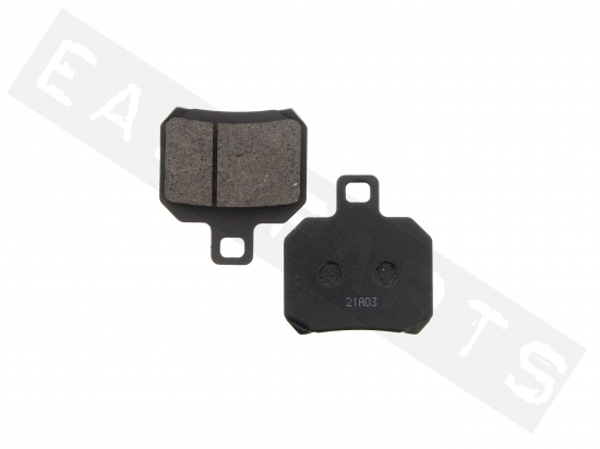

Hier bekommte bremsebeläge :Thokla hat geschrieben: ↑Mo 29. Jul 2024, 11:34Hallo, hab bei mir nach 11000Km auch keinen Verlust der Akkuleistung feststellen können.
Leider kann ich ihn trotzdem nicht mehr fahren da seit 3 Monaten in der Werkstatt und es gibt keine Bremsbeläge für das teil.
Sonst war noch das Lenkkopflager defekt.
Kann auch nur dringendst davon abraten sich einen E Roller zu kaufen.
Entweder die Firma geht pleite oder es gibt keine Teile mehr.
Werde wohl im Herbst nach 7 Jahren und insgesamt 23000km E Roller wieder auf 125cc Verbrenner umsteigen.

Das ist technisch gar nicht möglich!!!
Wenn ich dann die ersten 5km am Stück gefahren bin, steht da auf einmal 65km und auch das ist noch OPTIMISTISCH.
Wenn ich dann den G5 ausschalte und nach 10 Sekunden wieder einschalte, steht statt der 65km wieder "tolle" 79km...
Daher ist die Anzeige erst nach einer Fahrzeit von mindestens 10 Minuten bzw. einer Fahrstrecke ab 5km annähernd realistisch.
Bei dem Prozentwert passt es viel besser (zumindest bei mir).
Bei einem Fahrergewicht inkl. Klamotten und Gepäck muss mein G5 (45er Modell mit 1,89 kWh Akku) gute 95 kg bewegen. Somit komme ich bei Langstrecke (>20km) min/max 55-65km. Bei Stadtverkehr mit vielen AmpelStopps nur auf 45-49km.
Ich fahre den Akku aber auch nur auf max. 15-20% runter. Zumeist lade ich bereits bei 30% wieder auf 80%, um immer ausreichend Reichweite im Akku zu haben.
Seit 4 Jahren und immer noch guten 95% Restkapazität
Dir weiterhin viel Spaß mit dem G5 Pro
