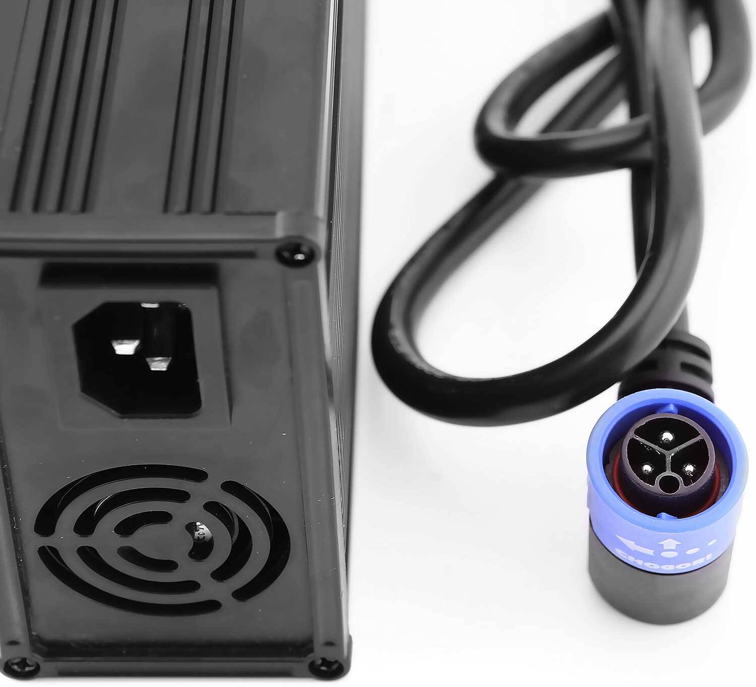

Meinst Du diesen Stecker? (Foto von einem YADEA-Ladegerät):
Schau mal hier, ob das der richtige ist:
https://www.digikey.de/de/products/deta ... 1/10293808
Hier hätte die Blaue Manschette 23,4 mm Durchmesser.
Bei 60 Volt-LiIon kann es theoretisch auch ein Akku mit 16 Zellen (58 Volt Nennspannung) sein; mit Laden bis hinauf zu 67,2 Volt. Allerdings vermute ich hier einen mit 17 Zellen (61Volt) und Ladeschluss bei 71,4 Volt, wie auch beim Gecco: https://www.imowell.de/Lithium-Ladegera ... XT-GekkoV2

erstmal vielen Dank für die Info!
ja genauso ein Steckr habe ich mit der Info kann ich schon was anfangen!

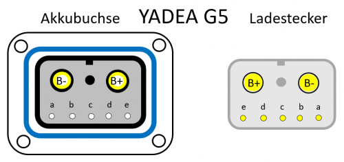

Moin, also beim G5 ist es die Ladeschlussspannung und über PIN5 kann das BMS entsperrt werden und sollte bei 100% gleich nach dem Vollladen auf diese Ladeschlussspannung ausgeben.
Bei meinem G5 ist es zumindest so.

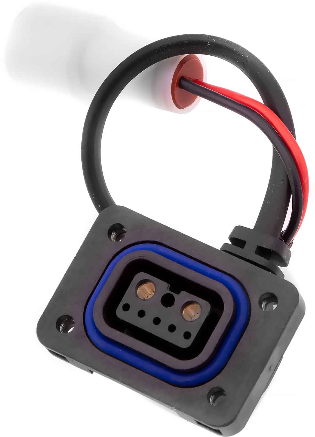

Am Z3 sind allerdings nur insgesamt drei Pins am Stecker/ in der Akku-Buchse.
Der G5 hat wohl diese 7-Pin-Buchse:
Wie funktioniert das "Entsperren" denn beim Yadea G5?
Batrerie-Plus an Pin 5, oder anders?
Könnte natürlich mit dem Pin der Drei-Pin-Buchse des Z3 ähnlich sein, dass neben Minus und Plus der dritte Pin zum Entsperren genutzt wird.

wenn die PINs B+ und e an der Ladebuchse des Akkus verbunden werden, wird das BMS aktiviert/entsperrt und du kannst die aktuelle Spannung am Akku messen.
Mit einem einfachen Durchgangsprüfer kannst du ganz leicht feststellen, dass die PINs am Ladestecker des Ladegeräte (ohmlos/widerstandsfrei gebrückt sind.
