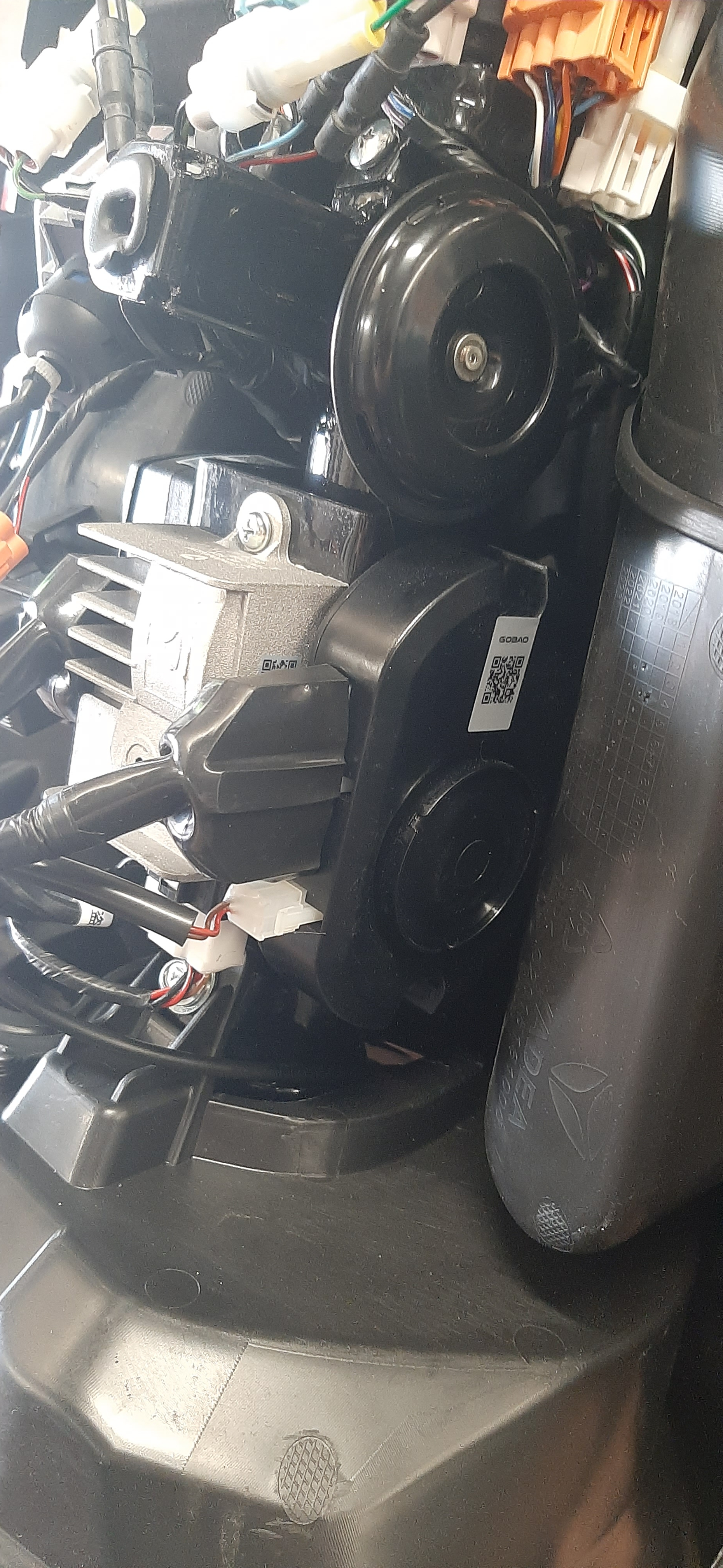

seit heute funktioniert mein Abblendlicht (und Fernlicht) nicht mehr richtig. Es ging ziemlich reproduzierbar aus, wenn ich den Lenker etwas in eine Richtung bewege. Bewege ich ihn wieder zurück, ging es wieder an.
Ich dachte sofort an ein Kabel mit Wackelkontakt oder ein Kabel unter Spannung, welches durch das Lenken vielleicht zu locker sitzt. Also habe ich die Frontverkleidung abgenommen und mal ein geschaut. Auf den ersten Blick sah alles gut aus. Konnte jedoch weiter reproduziert werden. Wenn ich an den entsprechenden Kabeln mit der Hand gerüttelt hat, ist der Fehler nicht aufgetreten. Ich würde also fast etwas "mechanisches" ausschließen.
Dann habe ich den Stecker zum Lichtmodul abgesteckt. Nachdem ich ihn wieder draufgesteckt hatte, ging das Abblendlicht und Fernlicht gar nicht mehr an. Auch nach etlichen Neustarts (inkl Sicherung raus + anmachen) ging auch nix.
Interessanterweise geht aber sowohl die Lichthupe ohne Probleme, als auch die drei Lichter vom Abblendlicht und Fernlicht bei der Aufstartanimation.
Ich vermute irgendwie, dass es mit der Ecu zusammenhängt, die in irgendeinen komischen Zustand gewandert ist. Hat jemand eine Idee, wie ich die Resetten oder "wiederherstellen" kann?
Hat jemand Erfahrungen mit der Kodierung von diesem Steuergerät? Könnte die beim Abziehen des Lichtmodul-Steckers verloren gegangen sei?
Vielen Dank schon mal für Tipps und Hilfen und schöne Grüße aus München

Re: Yadea G5 Abblendlicht und Fernlicht funktionieren nicht mehr
Hallo
Das BCM hat drei stecker , zwei von vorne die gut zugänglich sind , der grosse geht zum Schalter usw. ein kleiner ist mit der Alarmanlage verbunden ,
ein dritter Stecker geht gegenüberliegend von hinten in das BCM , schlecht zu sehen , man müsste das Modul ausbauen .
Bitte kontrolliert das mal
Die Kabel in den Steckern auf ordendliche Einrastung prüfen
