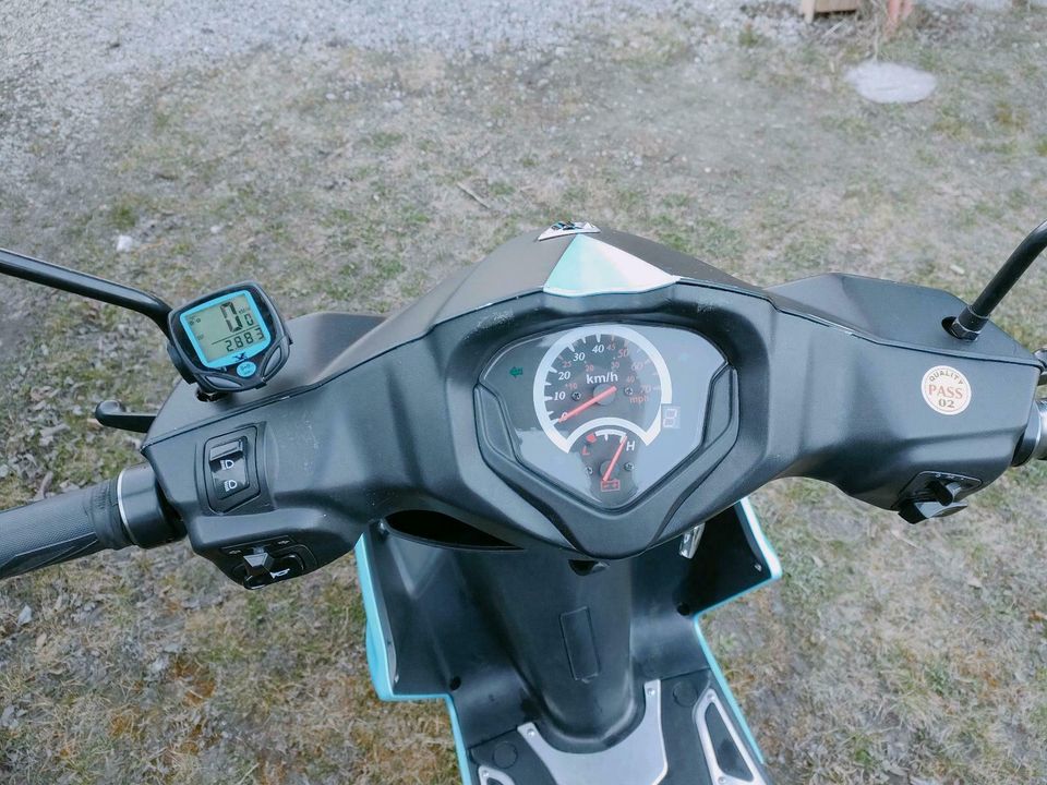

Im Display blinkt unter Gear eine 0, im Hintergrund sieht man immer kurz eine 1 oder 2, ich vermute das dort der Fehler zu suchen ist, aber wie geschriebn, ich vermute. An der linken Amatur ist ein kleiner Druckschalter mit einem Chin. Schriftzeichen, ich vermute das man da einen" Gang" weiter schalten kann,,,, ich vermute,,,,
Unter der Frontabdeckung sieht alles normal aus, ein Stecker, drei Pole ist nicht belegt.. Hat wahrscheinlich nichts zu sagen und ist für irgend ein Zubehör das der Meinige nicht hat,, oder,,, es fehlt ein Bauteil ????

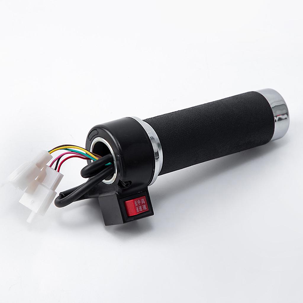

was sich genau für ein Roller unter der Bezeichnung C5 verbirgt, konnte ich zwar nicht entschlüsseln, aber der Gas-Griff mit drei Fahrstufen-Schalter ist bei einigen China-Rollern standard.
Neben den drei Adern für die throttle-Steuerung (0V-, 5V, Stell-Signal 0-5V) ist das in der Regel (ggf. am zweiten Stecker) so belegt,
dass ein Kabel Controller-Minus (GND) hat und die andern beiden Schaltspannungen (A+B) von z. B. 3,5 Volt, die vom drei-Stufen-Schalter dann in den drei Möglichkeiten Kontaktiert werden 1. ohne Kontakt; 2. A-GND; 3. B-GND. Würde zu 0, 1, 2 im Display passen.
Spannungen und Controller GND kommen da natürlich nur an, wenn mit den zugehörigen Leitungen aus dem Motor-Controller kontaktiert ist.
Wie auf dem Beispiel-Foto hat so ein Griff dann 6 Kabel-Adern die mit dem Kabelbaum zum Motor-Controller verbunden sein müssten, damit die drei Fahrstufen funktionieren. Das setzt natürlich vorraus, dass der Motor-Controller auch noch funktioniert.
Dieser Beispiel-Griff hat rot (5V), schwarz (Controller-), rosa (Signal) für throtle und schwarz gelb braun für GND, gear A, gear B.
Da geht es bei Farben und Anordnungsreihenfolge im Stecker aber hin und her. Und ein fehlerhaft gesteckter Roller bleibt dann Jahre stehen.
Ohne Papiere ist aber nicht so toll.
Ist der Roller vielleicht ein SXT Viper? (der einen falschen Gasgriff montiert hat):
Da hat man damals oft einen push button eingebaut, der die Fahrstufen 0-1-2-1-0 immer weiter schiebt. Da wäre der Griff dann falsch.

Ich hatte gerade den Gasgriff auseinander, er ist so ähnlich aufgebaut wie auf Deinem Foto. Drei Kabel gehen zu dem Magneten und zwei an den Druckschalter. Die Verlötungen usw. sieht alles gut aus. Einzig merkwürdig war, für mich, das wenn die Feder ausgebaut ist und keine Erdung über den Lenker anliegt der Druckschalter Gas geben hat wenn man ihn drückt. Keine Ahnung woher der Stronm dafür kam. Nach dem zusammenbauen war wieder alles wie vorher.

Gas-Geben mit dem Druck-Knopf, der eigentlich die Fahrmodi schalten soll, hört sich für mich nach falsch Verkabelt oder Kurzschluss an.
Offenbar hat der Griff nur einen Taster dran (ein bzw. zwei Kabel) sowie die drei Kabel zum Gas-geben.
Haben die 5 Volt die zum Gas-Griff gehören statt dessen auch kontakt zum Taster und auf der Anderen Seite kontakt zum Gas-Signal-Kabel dann dreht der Motor.zwarr, aber so soll es nicht sein.
Wie sieht dein Roller denn aus?
